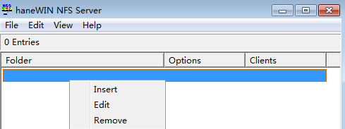

- No caso de haneWIN, execute as seguintes etapas:
- Execute o nfsctl.exe como administrador do Windows.
- Clique com o botão direito do mouse na área em branco e escolha Inserir no menu de atalho. Figura 3 Inserir
