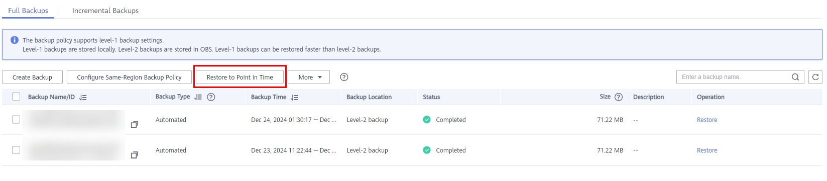

- En el panel de navegación, elija Backups. En la página mostrada, haga clic en Restore to Point in Time.Figura 1 Restauración a un punto en el tiempo

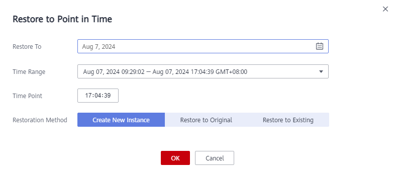

- Restauración de la copia de respaldo a una nueva instancia de BD
- Configure Restoration Method como Create New Instance y haga clic en OK. Figura 2 Restauración de una nueva instancia de base de datos
- En la página mostrada, configure los parámetros requeridos y haga clic en Next.

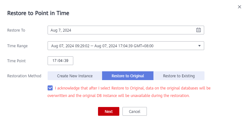

- Restauración de la copia de respaldo a la instancia de BD original Figura 3 Restaurar a la instancia de base de datos original
- Establezca Restoration Method en Restore to Original; active la casilla de verificación de confirmación y haga clic en Next.
- Confirme los detalles de la tarea y haga clic en OK.
Los datos de la instancia de BD original se sobrescribirán y la instancia de BD original dejará de estar disponible durante la restauración.

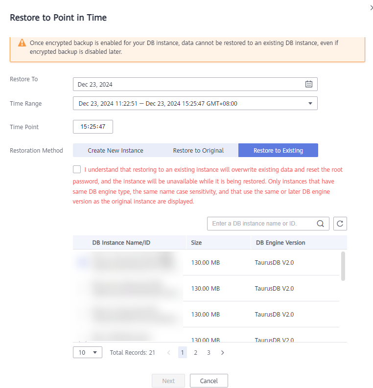

- Restauración de la copia de respaldo a una instancia de BD existente Figura 4 Restauración de una instancia de BD existente
- Establezca Restoration Method en Restore to Existing, active la casilla de verificación de confirmación y haga clic en Next.
- La restauración a una instancia de BD existente sobrescribirá los datos y restablecerá la contraseña raíz. La instancia de BD existente no está disponible durante la restauración. Las instancias de base de datos no se mostrarán a menos que tengan el mismo tipo de motor de base de datos, versión y distinción entre mayúsculas y minúsculas que la instancia de base de datos original.
- La instancia de BD restaurada contiene los datos y la información de cuenta de la instancia de BD original, pero no contiene la configuración de parámetros de la instancia de BD original.
- Si la contraseña original de la instancia de BD existente no se puede utilizar para conectarse a la base de datos después de la restauración, puede restablecer la contraseña.
