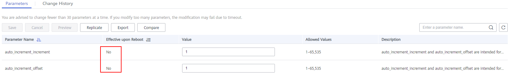

- Para aplicar ciertas modificaciones de parámetros, debe reiniciar la instancia de BD. Después de modificar un valor de parámetro, verifique el valor en la columna Effective upon Reboot. Se recomienda realizar la operación durante las horas pico. Figura 1 Lista de parámetros

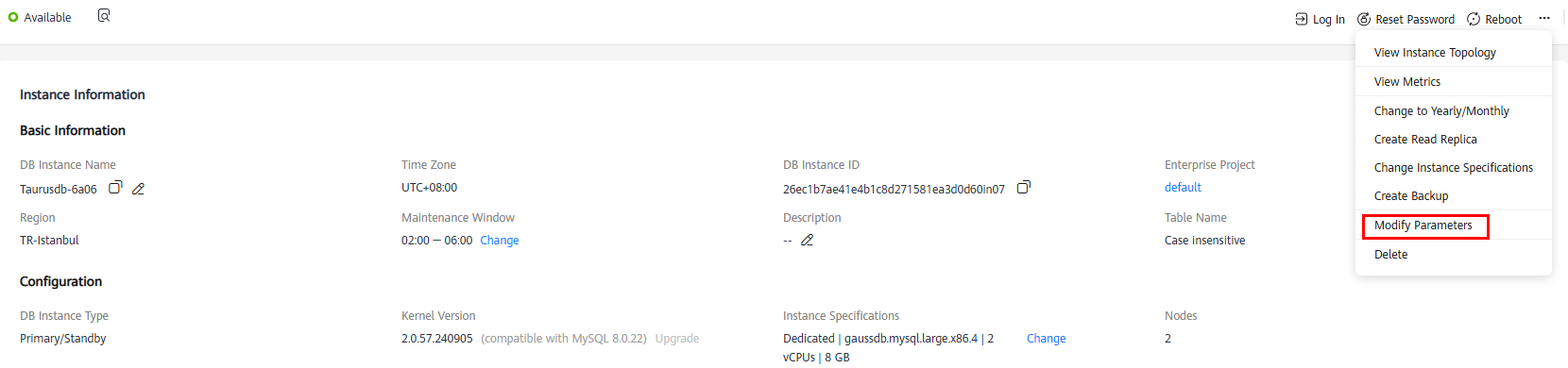

También puede hacer clic en
en la esquina superior derecha de la página Basic Information y elegir Modify Parameters.Figura 2 Selección de Modify Parameters

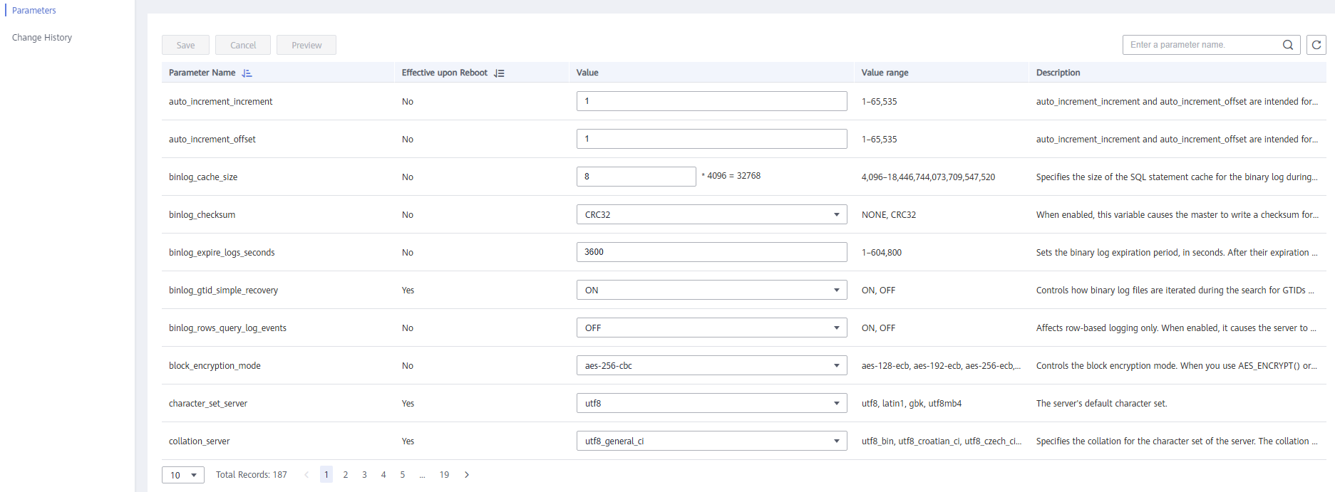

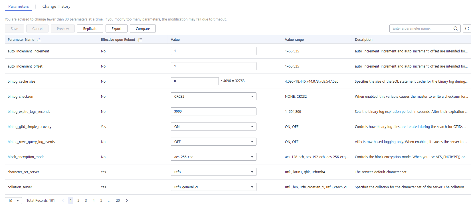

- En la pestaña Parameters, modifique los parámetros. Figura 3 Modificación de parámetros de una instancia de base de datos
- Haga clic en Save para guardar las modificaciones. En el cuadro de diálogo que se muestra, haga clic en Yes.
- Para cancelar las modificaciones, haga clic en Cancel.
- Para obtener una vista previa de las modificaciones, haga clic en Preview.

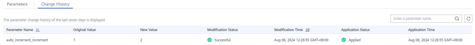

- Una vez modificados los parámetros, haga clic en Change History para ver los registros de modificación. Figura 4 Ver los registros de modificación

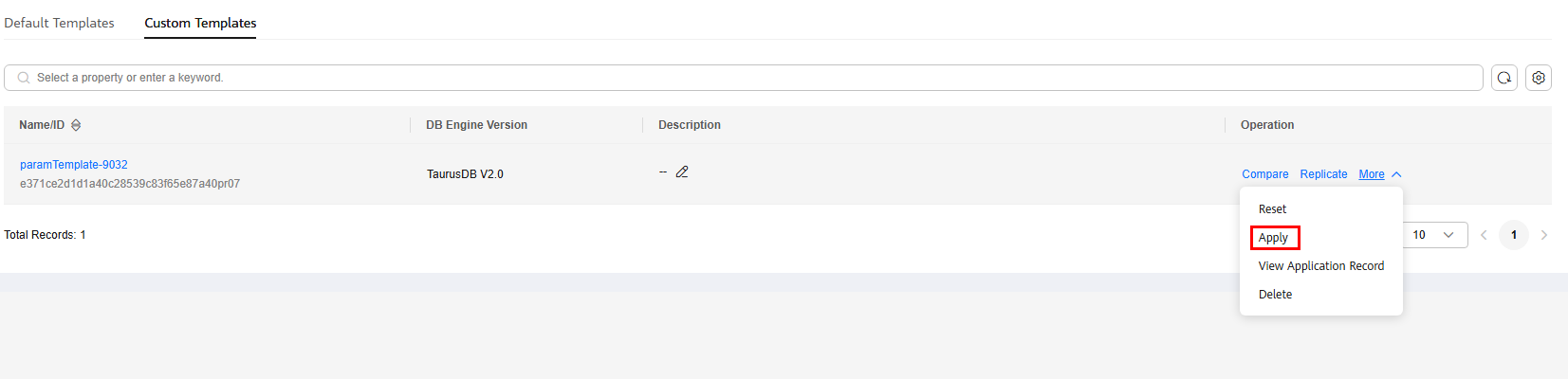

- Después de modificar una plantilla de parámetros, la modificación no surtirá efecto hasta que la plantilla se aplique a las instancias de BD. En la página Parámetro Templates, localice la plantilla de parámetros que desea aplicar y seleccione en la columna Operation. Figura 6 Aplicación de una plantilla de parámetros a una instancia de BD

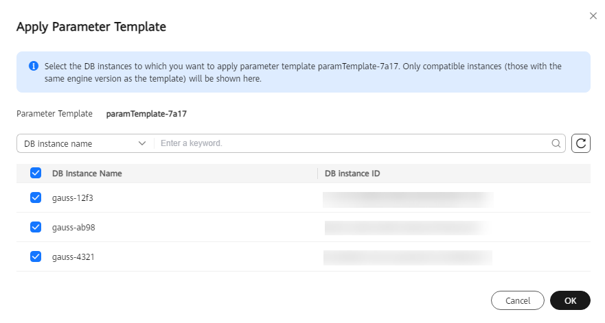

- Seleccione una o más instancias de BD y haga clic en OK. Figura 7 Selección de instancias de BD
