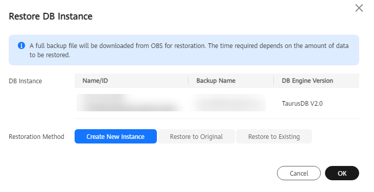

    • Restauración de la copia de respaldo a una nueva instancia de BD
      1. Configure Restoration Method como Create New Instance y haga clic en OK.
        Figura 1 Restauración de una nueva instancia de base de datos
      2. En la página mostrada, configure los parámetros requeridos y haga clic en Next.
        • La región, el motor de base de datos y la versión del motor de base de datos son los mismos que los de la instancia de base de datos original y no se pueden cambiar.
        • El puerto de base de datos predeterminado es 3306.
        • Otras configuraciones son las mismas que las de la instancia de BD original por defecto, pero se pueden modificar. Para más detalles, véase Compra de una instancia de BD.

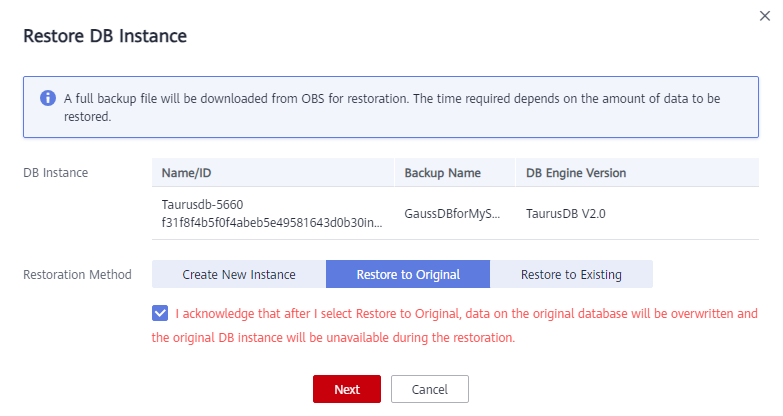

    • Restauración de la copia de respaldo a la instancia de BD original
      1. Establezca Restoration Method en Restore to Original; active la casilla de verificación de confirmación y haga clic en Next.
        Figura 2 Restaurar a la instancia de base de datos original
      2. Confirme los detalles de la tarea y haga clic en OK.
        Los datos de la instancia de BD original se sobrescribirán y la instancia de BD original dejará de estar disponible durante la restauración.

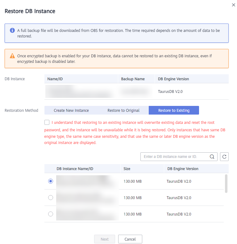

    • Restauración de la copia de respaldo a una instancia de BD existente
      1. Establezca Restoration Method en Restore to Existing, active la casilla de verificación de confirmación y haga clic en Next.
        Figura 3 Restauración de una instancia de BD existente
        • La restauración a una instancia de BD existente sobrescribirá los datos y restablecerá la contraseña raíz. La instancia de BD existente no está disponible durante la restauración. Las instancias de base de datos no se mostrarán a menos que tengan el mismo tipo de motor de base de datos, versión y distinción entre mayúsculas y minúsculas que la instancia de base de datos original.
        • Si la contraseña original de la instancia de BD existente no se puede utilizar para conectarse a la base de datos después de la restauración, puede restablecer la contraseña.
