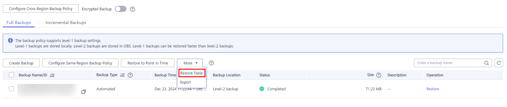

- En el panel de navegación, elija Backups. En la pestaña Full Backups, elija More > Restore Table sobre la lista copia de respaldo.Figura 1 Restauración de tablas en un punto específico en el tiempo

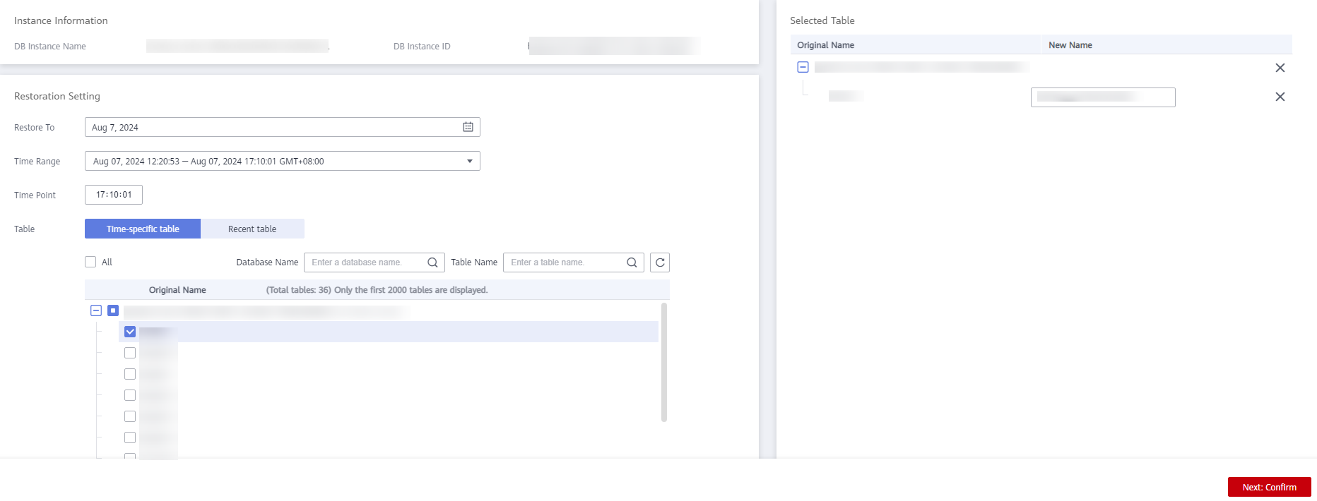

- En la página que aparece en pantalla, configure la fecha de restauración, el rango de horas, el punto de tiempo y las tablas que se van a restaurar.Figura 2 Configuración de parámetros requeridos
- Para facilitar sus operaciones, puede buscar las tablas y bases de datos que se van a restaurar.
- Una vez completada la restauración, se generan nuevas tablas con marcas de tiempo como sufijos en la instancia. Puede cambiar el nombre de las nuevas tablas. El nombre de la nueva tabla debe ser único. Puede contener hasta 64 caracteres. Solo se permiten letras, dígitos, guiones bajos (_), guiones (-) y signos de dólar ($).
- Time-specific table: Las tablas que se van a restaurar se leen de la última copia de respaldo completa antes del momento seleccionado. Recent table: Las tablas que se van a restaurar se leen desde el punto en el tiempo actual.
- Si se realiza una copia de respaldo completa antes del momento seleccionado, puede seleccionar Recent table para ver los detalles más recientes de la tabla.
- Si las tablas que se van a restaurar no se encuentran o se eliminan por error, debe iniciar sesión en las bases de datos y crear tablas con los mismos nombres. A continuación, las tablas que se van a restaurar se mostrarán cuando seleccione Recent table.
- Solo se restauran las tablas especificadas. Asegúrese de que todas las tablas que se van a restaurar están seleccionadas.
