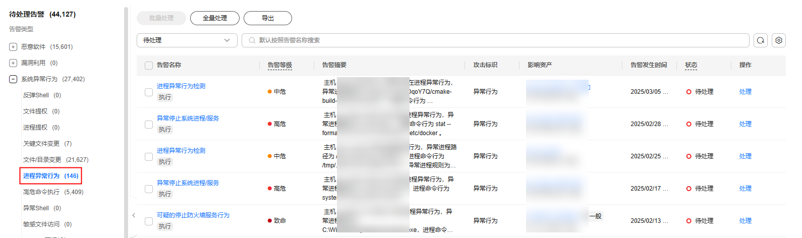

  3. 排查进程异常行为,如果出现主机挖矿行为,会触发HSS发送“进程异常行为”告警。
    选择“检测与响应 > 安全告警事件 > 主机安全告警 ”,选择“系统异常行为 > 进程异常行为”,查看并处理发生的异常进程行为告警。您可以单击“处理”,对挖矿程序进行隔离查杀。
    图1 处理进程异常行为
