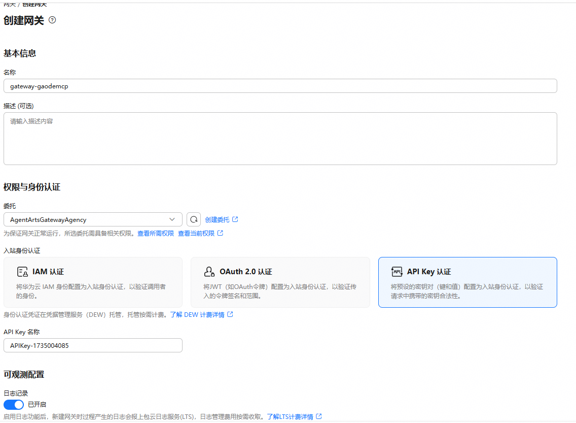

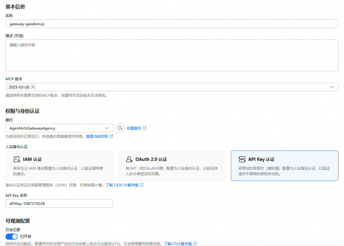

    1. 在AgentArts平台左侧导航栏中选择“托管与运行 > 网关”,进入“网关”页面,单击“创建网关”。

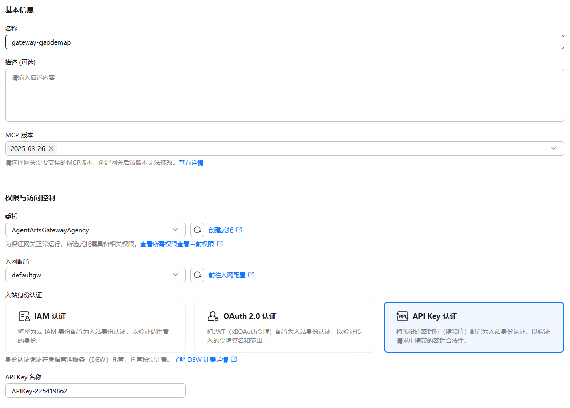

    2. 填写网关基础信息并配置权限与身份认证。参考下表进行配置。
      表1 网关基础信息与权限身份认证配置
      参数
      说明
      名称
      可自定义。
      描述(可选)
      网关的描述信息,可自定义。
      MCP 版本
      2025-03-26
      委托
      使用平台的默认值。
      入网配置
      使用默认网关“defaultgw”即可。
      入站身份认证
      选择API Key认证。
      API Key名称
      可自定义。
      日志记录
      选择开启。
      图1 填写网关基础信息与权限身份认证

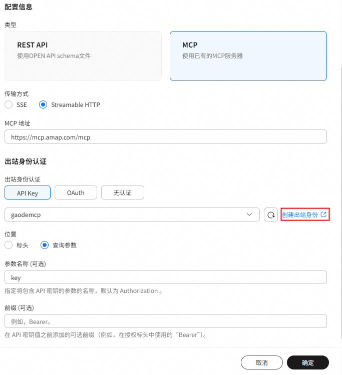

    3. 单击“创建Target”,配置高德MCP服务。
      表2 高德Target配置
      参数
      说明
      名称
      可自定义,例如“gaodemap”。
      描述(可选)
      可自定义。
      Target协议
      选择“MCP”协议。
      类型
      选择“MCP”,使用现成的高德MCP服务,不需要使用直接对接外部REST API的方式。
      传输方式
      选择“Streamable HTTP”,与高德MCP的调用方式保持一致。
      MCP地址
      填写:https://mcp.amap.com/mcp
      出站身份认证

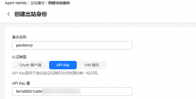

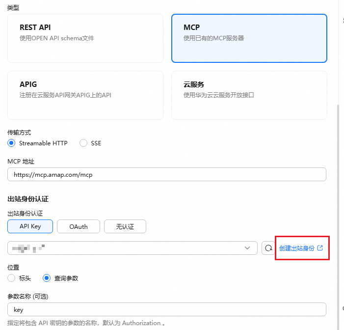

      选择“API Key”,单击“创建出站身份”,参数配置如下:
      • 身份名称:可填写为“gaodemcp”。
      • 认证类型:选择“API Key”。
      • API Key的值:填写高德开发平台中创建的API Key。
      出站身份创建完成后,返回“创建Target”页面,选择已创建的出站身份。
      • 位置:选择“查询参数”。
      • 参数名称:填写为key。
      • 前缀:不填。
      图2 创建出站身份
      图3 配置出站身份认证

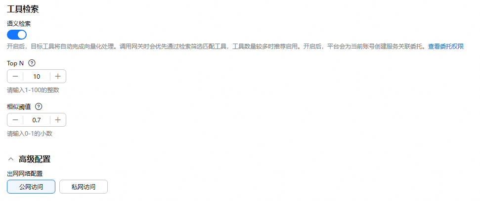

      1. 开启“语义检索”,其他使用默认即可。
      2. 高级配置选择“公网访问”,开启会话保持。
      图4 配置语义检索

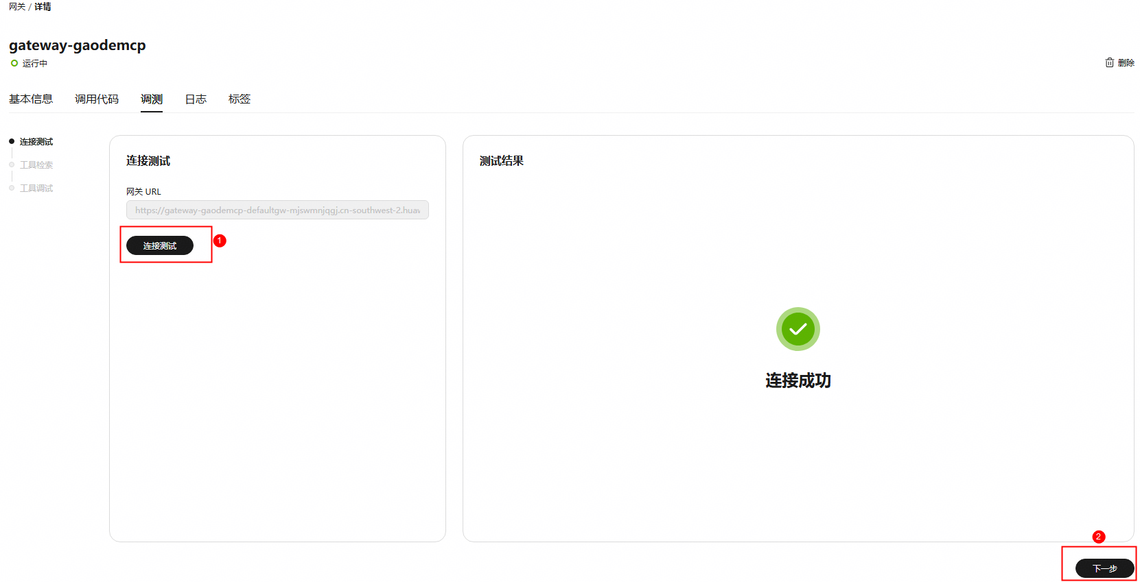

  3. 通过控制台调测网关。

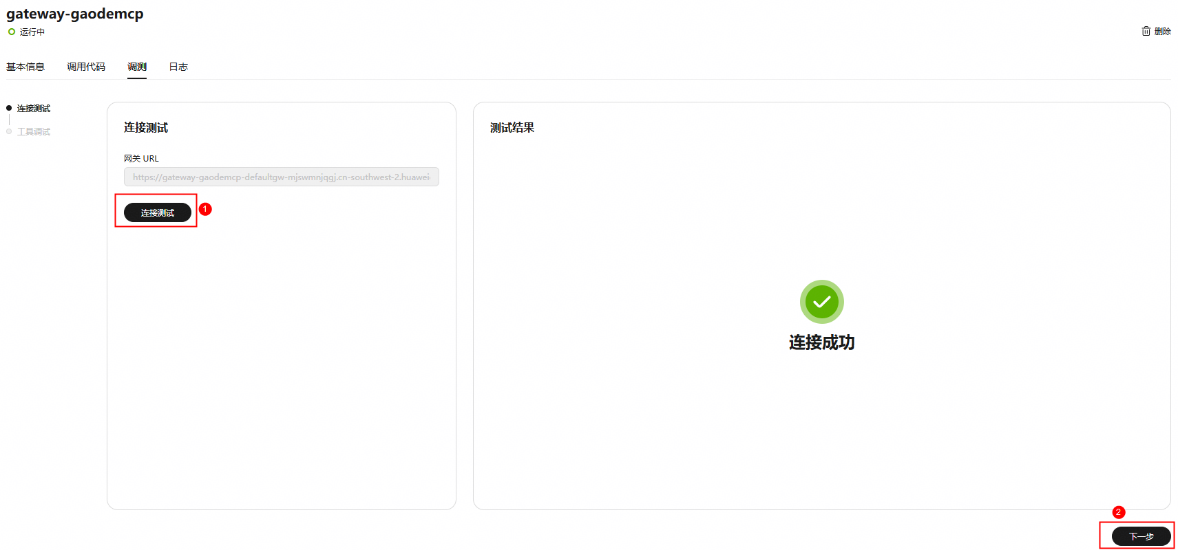

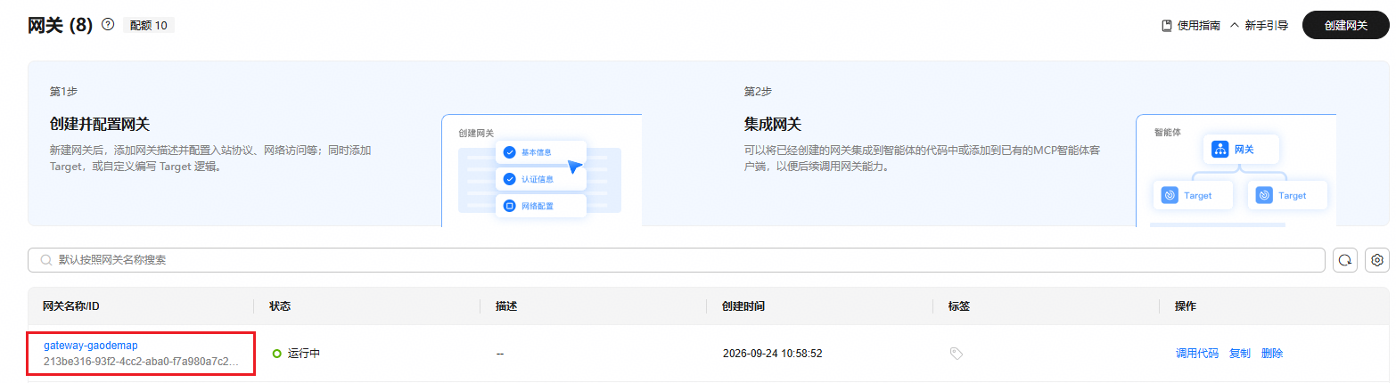

    1. 在网关列表中单击已创建的网关名称。

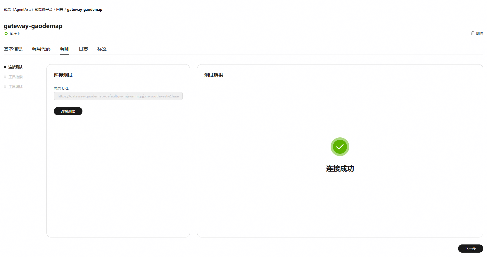

    2. 在“调测”页签,单击“连接测试”,待连接成功后单击“下一步”。
      图5 调测网关

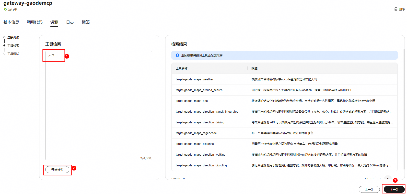

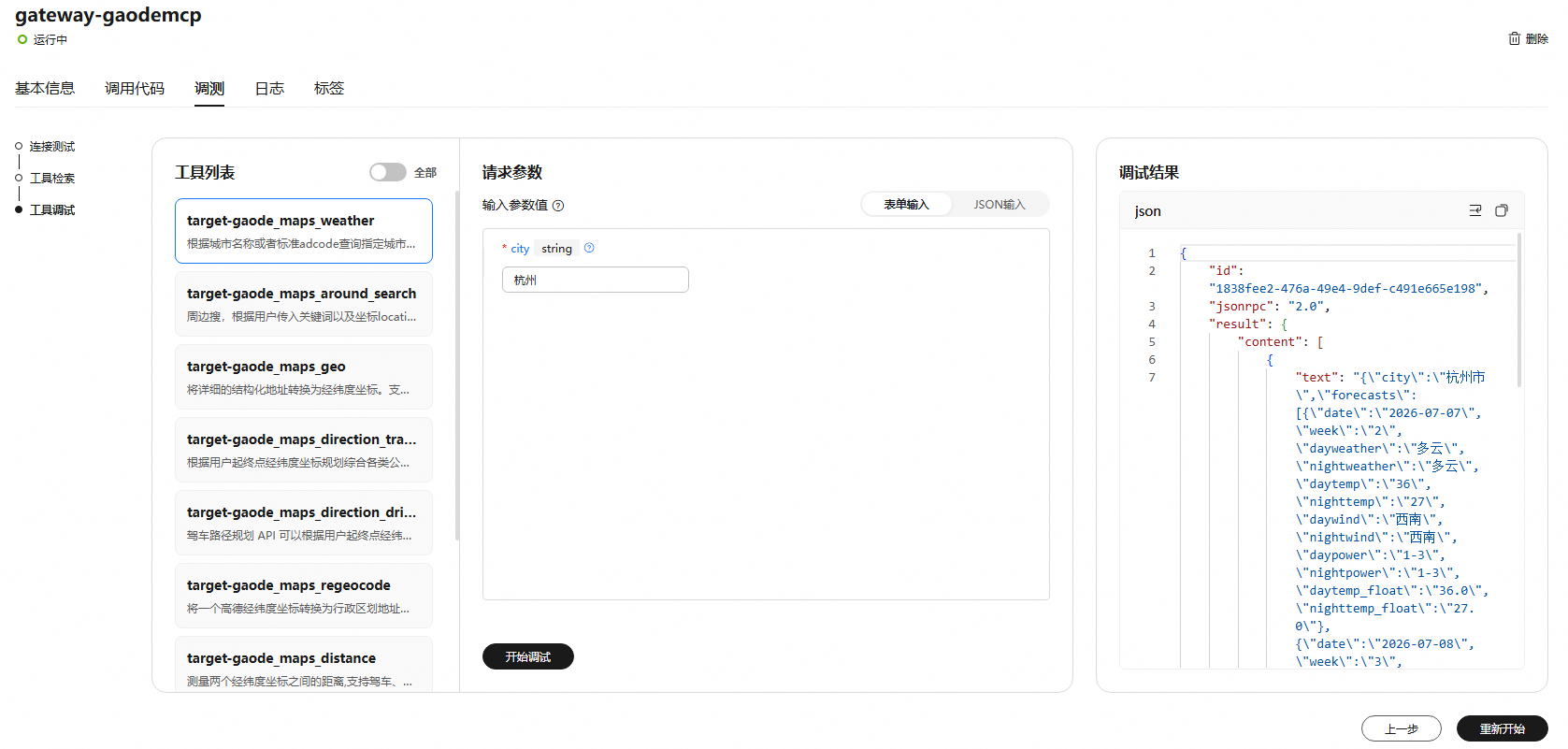

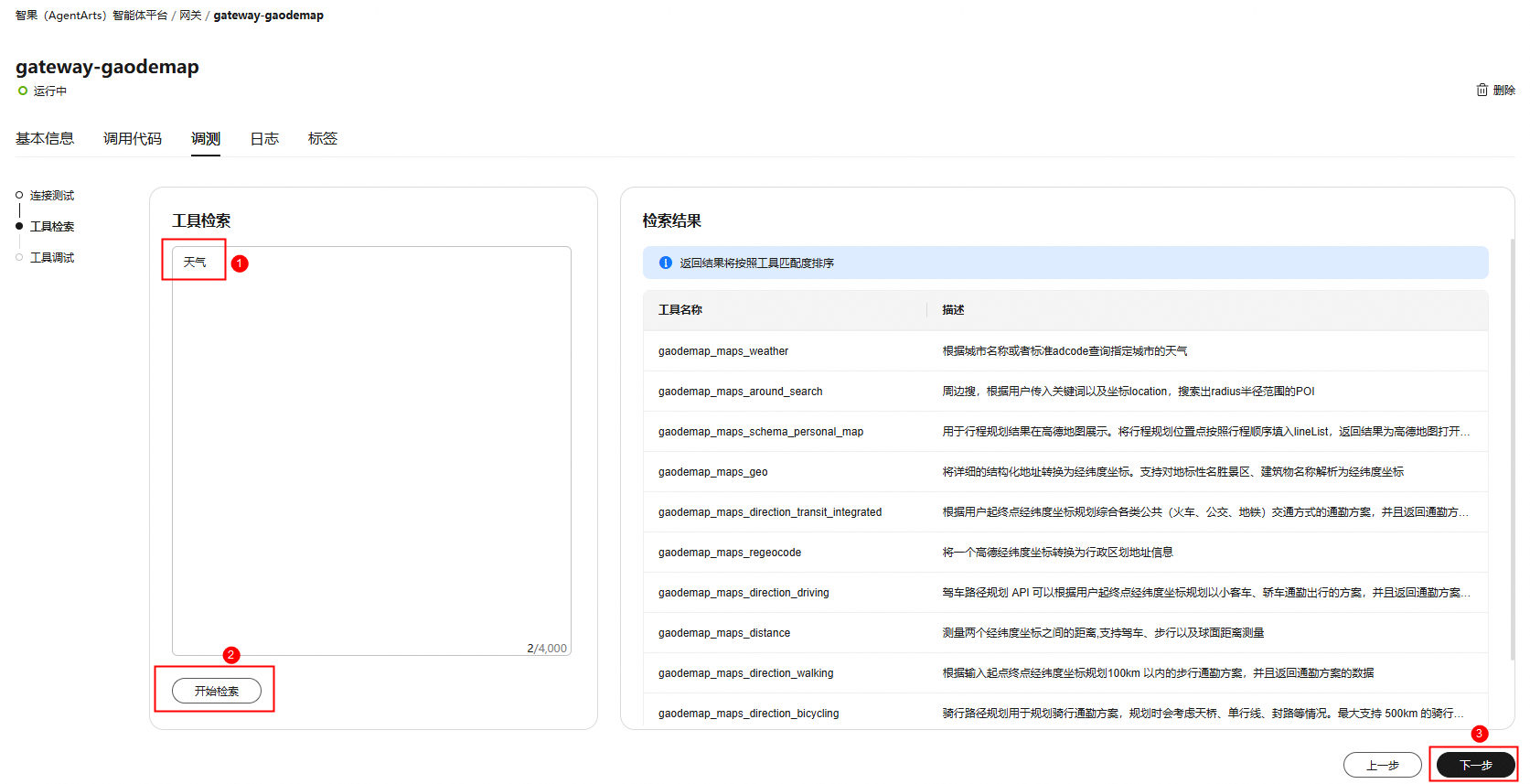

    3. 在“工具检索”页面,检索框中输入“天气”,单击“开始检索”,然后单击“下一步”。
      图6 工具检索

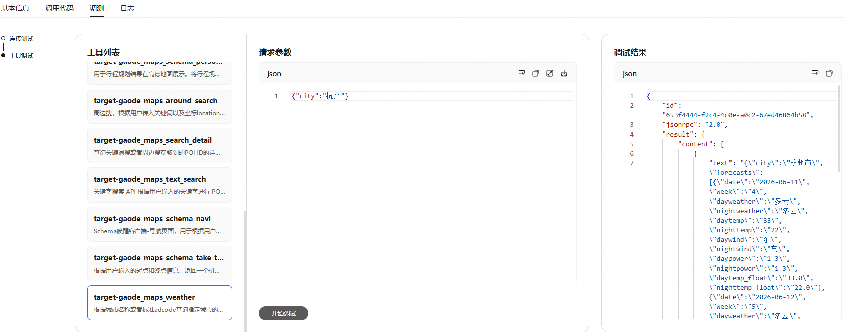

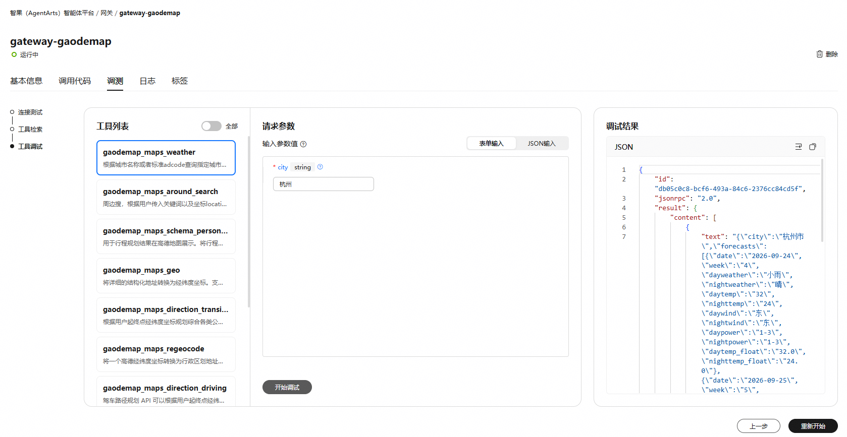

    4. 进入“工具调试”页面,选择“gaodemap_maps_weather”,参考图7设置请求参数,单击“开始调试”,即可查看到调试结果。
      在工具列表中关于各工具的介绍请参考高德开放平台MCP Server介绍。
      图7 查询天气

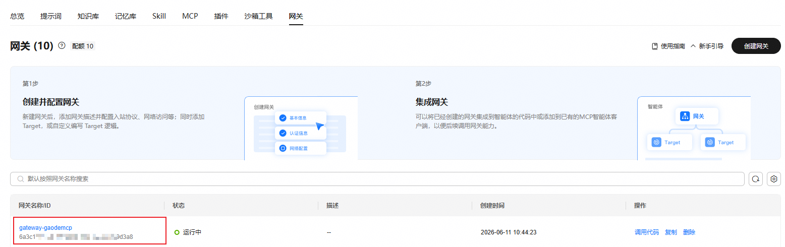

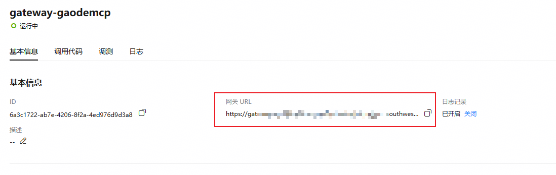

    1. 网关创建完成后,回到网关列表页面,单击网关名称,进入网关详情页面。
      图8 网关列表

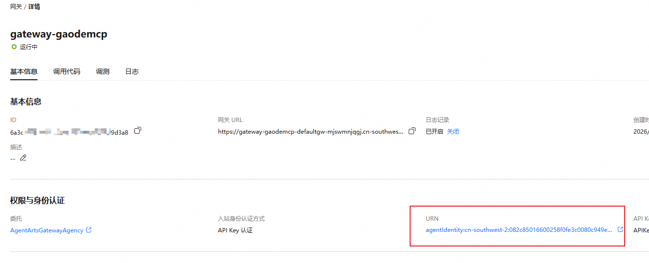

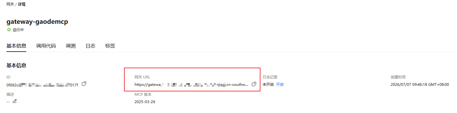

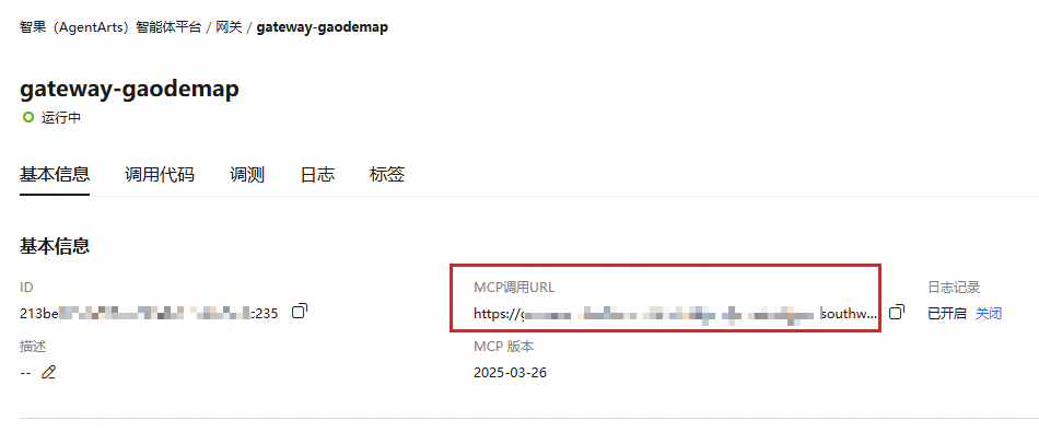

    2. 在网关详情页面获取网关URL(即MCP调用URL)。
      图9 获取网关URL

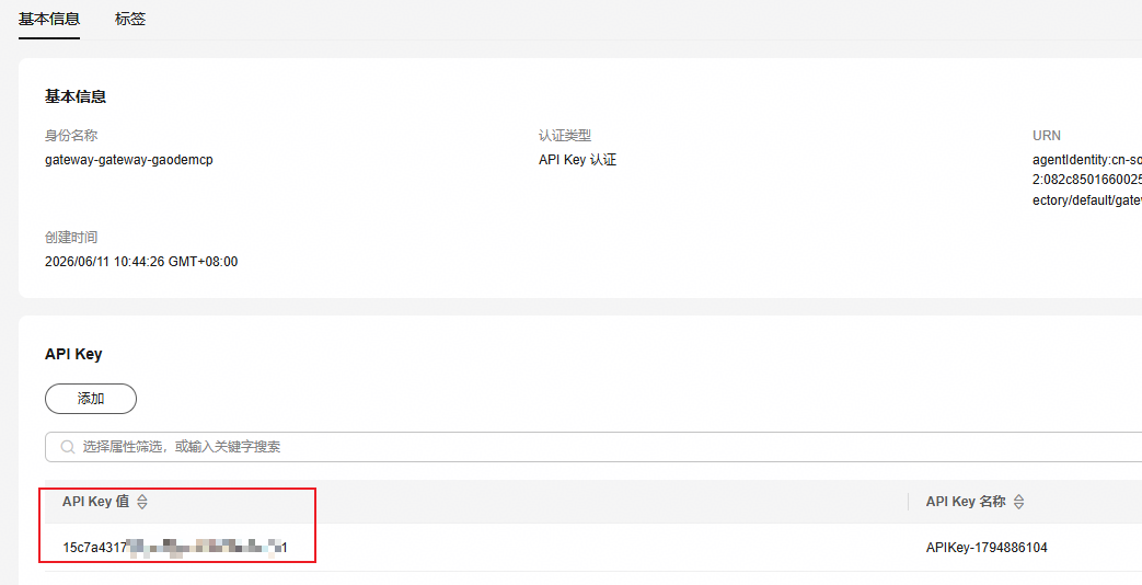

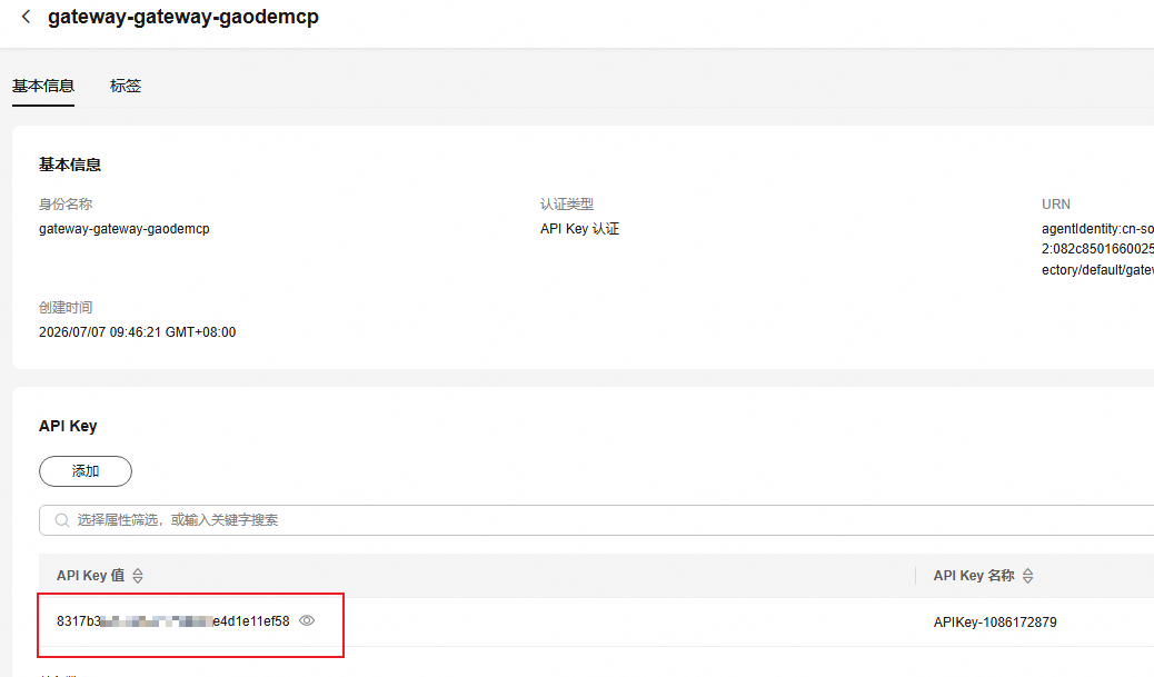

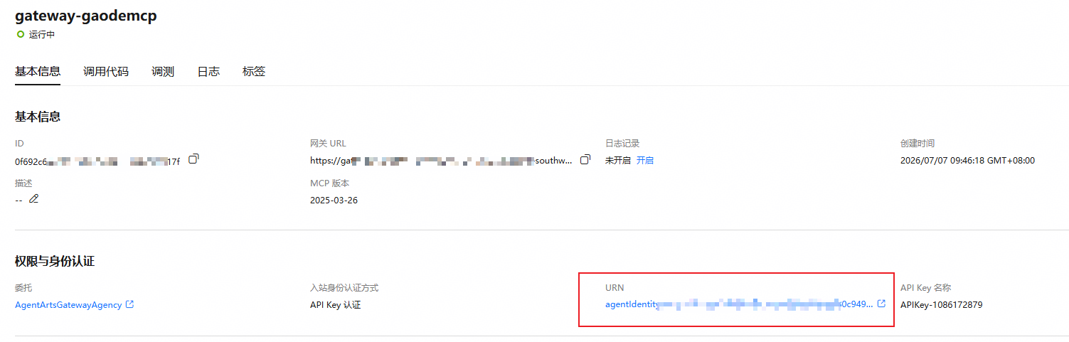

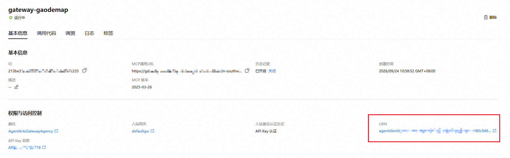

    3. 在网关详情页面单击URN链接。进入Agent Identity页面,获取网关的API Key。
      图10 单击URN链接
      图11 获取网关API Key

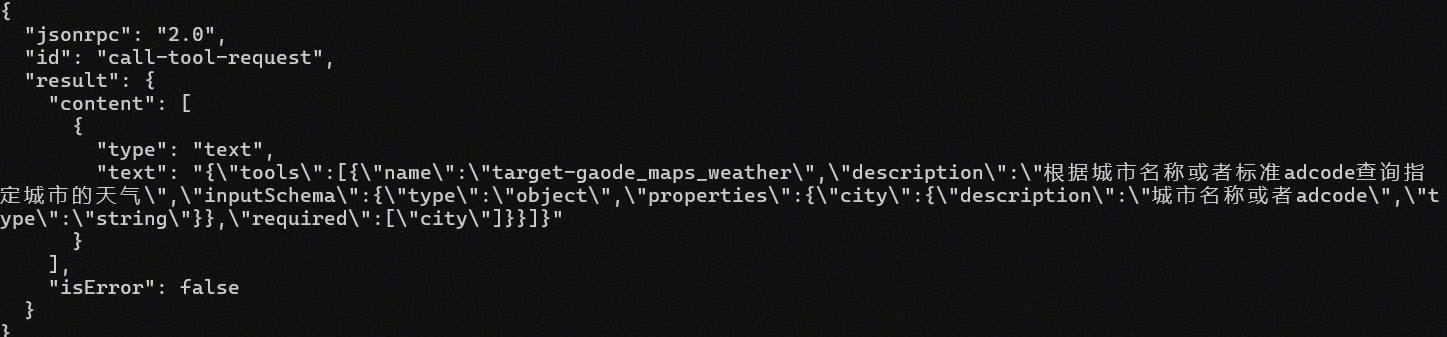

      gateway_url = "<gateway_url>"   # 网关接口地址(业务API调用入口)
      access_token = "<API_KEY>"      # 认证凭证:APIKey认证直接填写密钥;无认证则留空/删除
      tool_name = "x_agentarts_gateway_tool_semantic_search"    # 语义检索调用的工具名称,固定为 "x_agentarts_gateway_tool_semantic_search"
      arguments = {"query": "查询杭州的天气"}        # 语义检索调用入参
      result = call_tool(gateway_url, access_token, tool_name, arguments)
      if result:
          print(json.dumps(result, indent=2, ensure_ascii=False))

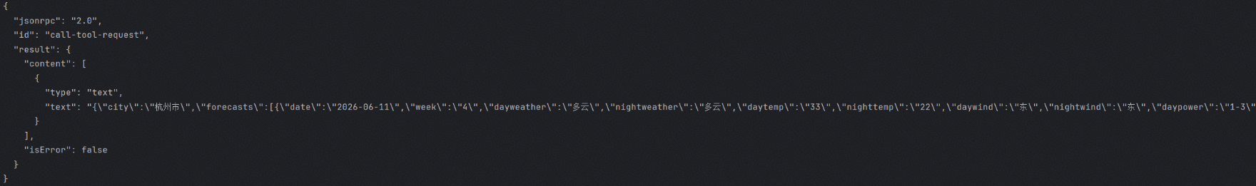

    5. 查看调试结果。
      图12 调试结果
