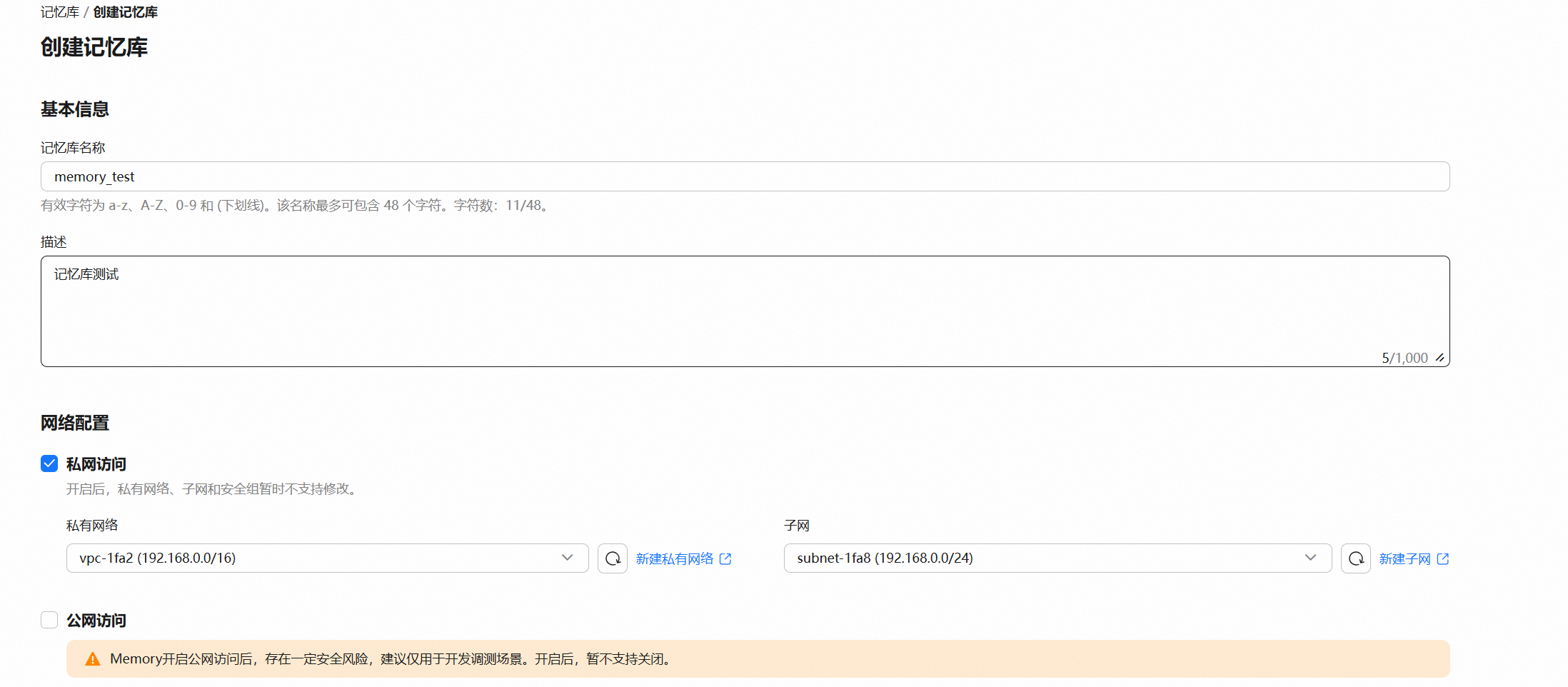

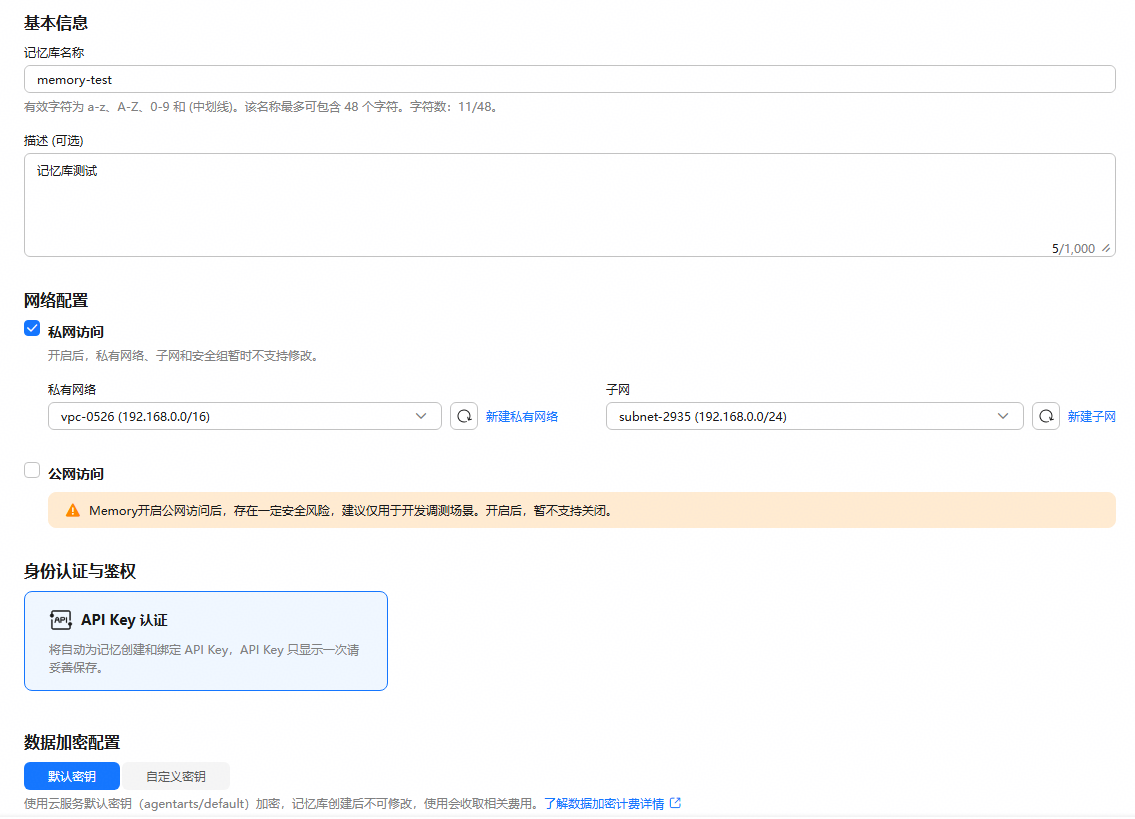

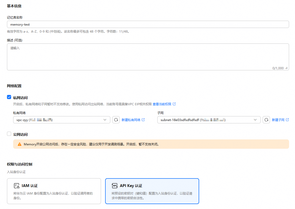

  4. 参考图1配置记忆库的基本信息和网络配置。
    • 记忆库名称:memory-test
    • 网络配置:勾选私有网络,选择业务所在的VPC及子网
      公网访问根据业务场景可选择开启
    • 入站身份认证:API Key认证
    • 数据加密配置:可自定义选择
      图1 配置记忆库的基本信息和网络配置

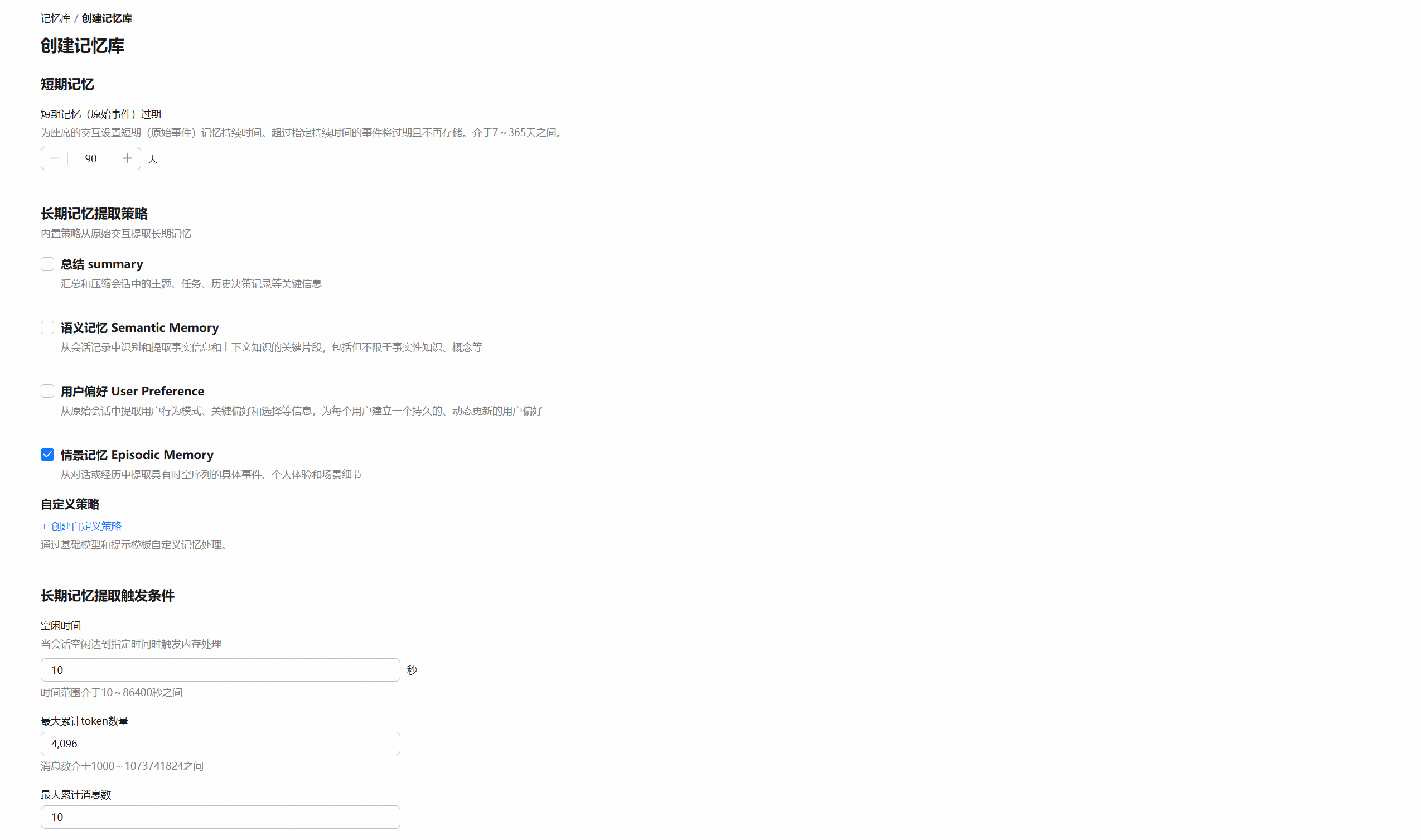

  5. 参考图2配置记忆策略。
    • 短期记忆:90天。
    • 长期记忆提取策略:选择情景记忆 Episodic Memory。
    • 长期记忆提取触发条件:
      • 空闲时间:10秒。
      • 最大累计token数量:4096。
      • 最大累计消息数:10。
        图2 配置记忆策略

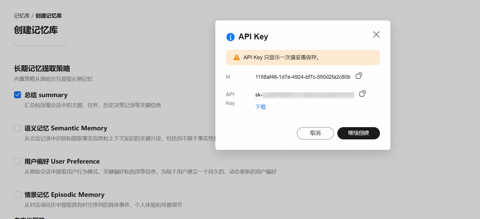

  6. 单击“创建记忆库”,在“API Key”弹框中,请复制或下载API Key,然后单击“继续创建”。
    建议下载保存在本地,API Key一旦丢失只能通过重置方式解决。
    图3 复制或下载API Key

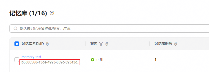

  1. 返回至记忆库列表,获取记忆库ID (对应space_id)。
    图4 获取记忆库ID
