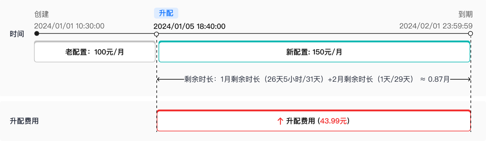

    • 示例1:无优惠折扣升配(4c8G->6c12G)
      2024/01/01 10:30:00 客户购买了4c8G配置的包月云主机(ECS),到期时间为2024/02/01 23:59:59。4c8G配置的包月价为100 元/月,应付金额100.00元,客户使用现金账户实付金额100.00元。
      2024/01/05 18:40:00 客户对该云主机进行升配,由4c8G配置升配为6c12G配置,6c12G配置的包月价为150 元/月。剩余时长(不含变更当前小时)=1月剩余时长/1月总时长 + 2月剩余时长/2月总时长=26天5小时/31天 + 1天/29天 ≈0.87月。
      升配费用=新配置剩余时长官网价 (150元/月) × 剩余时长 (0.87月) - 老配置购买时长官网价 (100元/月) × 剩余时长 (0.87月) ≈ 43.99元

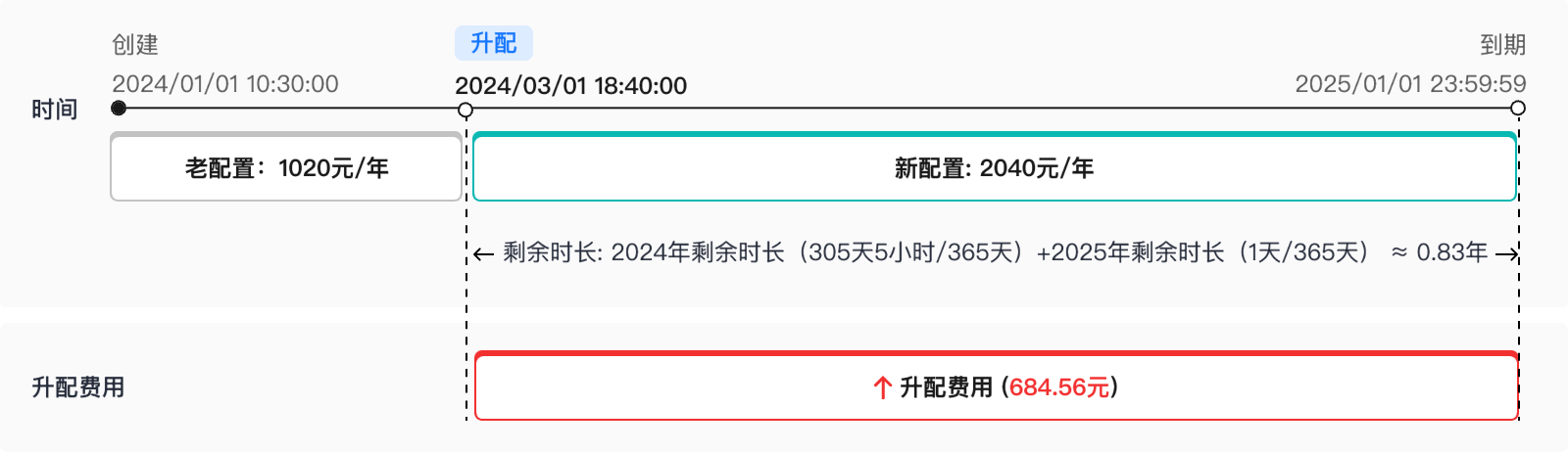

    • 示例2:有优惠折扣升配(4c8G->8c16G)
      2024/01/01 10:30:00 客户购买了4c8G配置的包年云主机(ECS),到期时间为2025/01/01 23:59:59。4c8G配置包月价为100元/月,包年价为1020元/年。应付金额1020.00元,客户使用现金账户实付金额1020.00元。
      2024/03/01 18:40:00 客户对该云主机进行升配,由4c8G配置升配为8c16G配置,8c16G配置的价格为200 元/月,包年价为2040元/年。剩余时长(不含变更当前小时)=2024年剩余时长 + 2025年剩余时长=305天5小时/365天 + 1天/365天 ≈0.83年。8c16G配置剩余时长官网价向上匹配包年价,适用新配置包年优惠折扣8折。
      升配费用=[ 新配置剩余时长官网价 (2040元/年) × 剩余时长 (0.83年) - 老配置购买时长官网价 (1020元/年) × 剩余时长 (0.83年) ] × 新配置可享受的优惠折扣 (8折) ≈ 684.56元

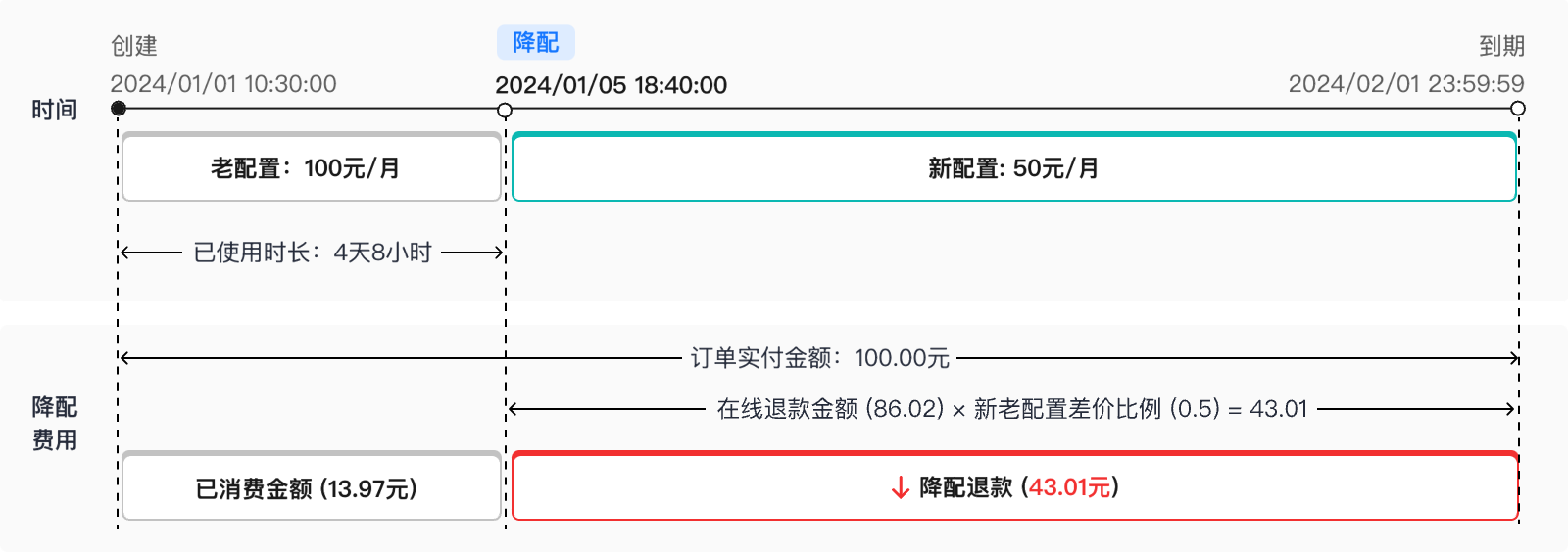

    • 示例1:仅降配(4c8G->2c4G)
      2024/01/05 18:40:00 客户对该云主机进行降配,由4c8G配置降配为2c4G配置,2c4G配置的包月价为50 元/月。已使用时长=4天9小时(包含变更当前小时)/31天 ≈0.14月。
      已消费金额=原配置已使用时长官网价 (100 元/月) × 已使用时长 (0.14月) ≈14.11元
      在线退款金额=订单实付金额 (100元) - 已消费金额 (14.11元) ≈85.88元
      新老配置差价比例=[原订单配置包月官网价 (100元/月) -降配后新配置包月官网价 (50元/月)] /原订单配置包月官网价差价 (100元/月)=0.5
      降配退款金额=在线退款金额 (85.88元) × 新老配置差价比例 (0.5) ≈ 42.94元

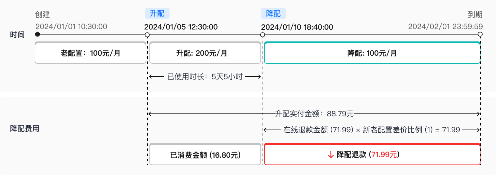

    • 示例2:先升配后降配(4c8G->8c16G->4c8G)
      2024/01/05 12:30:00 客户对该云主机进行升配,由4c8G配置升配为8c16G配置,8c16G配置的包月价为200 元/月,客户支付升配差价实付金额88.79元。
      2024/01/10 18:40:00 客户对该云主机进行降配,由8c16G配置降配为4c8G配置。因升配后降配至原配置4c8G,无新老配置差价,所以新购订单不退款,仅对升配订单按比例降配退款。升配订单已使用时长(不含升配当前小时)=5天6小时 /31天 ≈0.16月。
      升配订单已消费金额=[升配配置已使用时长官网价 (200 元/月) - 升配前配置已使用时长官网价 (100 元/月)]×已使用时长 (0.16月)≈16.93元
      在线退款金额=升配订单实付金额 (88.79元) - 升配订单已消费金额 (16.93元) ≈71.86元
      新老配置差价比例=[升配订单配置包月官网价 (200元/月) - 降配订单配置包月官网价 (100元/月)] / [升配订单配置包月官网价 (200元/月) - 新购订单配置包月官网价 (100元/月)] =1
      降配退款金额=在线退款金额 (71.86元) × 新老配置差价比例 (1) ≈ 71.86元

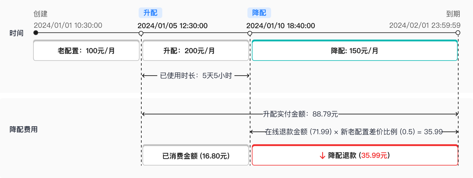

    • 示例3:先升配后降配(4c8G->8c16G->6c12G)
      2024/01/10 18:40:00 客户对该云主机进行降配,由8c16G配置降配为6c12G配置,6c12G配置的包月价为150 元/月。因升配后降配的配置6c12G包月价>升配前配置4c8G包月价,所以新购订单不退款,仅对升配订单按比例降配退款。升配订单已使用时长(不含升配当前小时)=5天6小时 / 31天 ≈0.16月。
      升配订单已消费金额=[升配配置已使用时长官网价 (200 元/月) -升配前配置已使用时长官网价 (100 元/月)]×已使用时长 (0.16月)≈16.93元
      新老配置差价比例=[升配订单配置包月官网价(200元/月) - 降配订单配置包月官网价 (150元/月)] / [升配订单配置包月官网价 (200元/月) - 新购订单配置包月官网价 (100元/月)] =0.5
      降配退款金额=在线退款金额 (71.86元) × 新老配置差价比例 (0.5) ≈ 35.93元

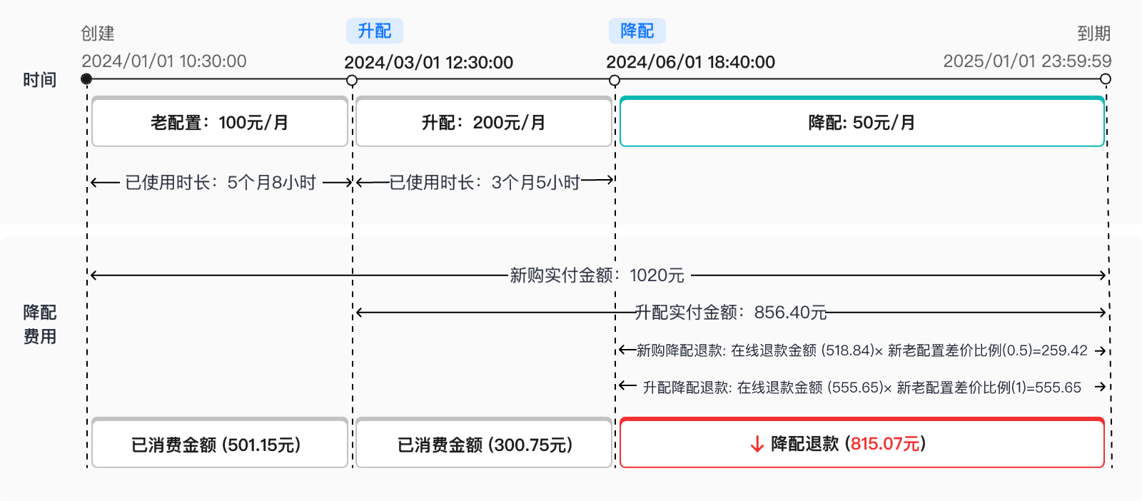

    • 示例4:先升配后降配(4c8G->8c16G->2c4G)
      2024/03/01 12:30:00 客户对该云主机进行升配,由4c8G配置升配为8c16G配置,8c16G配置的价格为200 元/月,包年价为2040元/年,客户支付升配差价实付金额856.40元。
      2024/06/01 18:40:00 客户对该云主机进行降配,由8c16G配置降配为2c4G配置,2c4G配置包月价为50元/月,包年价为510元/年。因降配后配置2c4G包月价<升配前配置4c8G包月价,所以需要对新购订单和升配订单分别按比例计算降配退款金额后求和。
      新购订单降配退款金额:
      新购订单已使用时长(包含降配当前小时) =5个月9小时 ≈5.01月
      已消费金额=原配置已使用时长官网价 (100元/月) × 已使用时长 (5.01月) ≈501.25元
      在线退款金额=新购订单实付金额 (1020.00元) - 已消费金额 (501.25元) ≈518.75元
      新老配置差价比例=[原订单配置包月官网价 (100元/月) - 降配后新配置包月官网价 (50元/月)] / 原订单配置包月官网价 (100元/月) =0.5
      降配退款金额=在线退款金额 (518.75元) × 新老配置差价比例 (0.5) ≈259.37元
      升配订单降配退款金额:
      升配订单已使用时长(不含升配当前小时)=3个月6小时 ≈3.01月
      已消费金额=[升配配置已使用时长官网价 (200 元/月) - 升配前配置已使用时长官网价 (100 元/月)] × 已使用时长 (3.01月) ≈300.83元
      在线退款金额=升配订单实付金额 (856.40元) - 升配订单已消费金额 (300.83元) ≈555.57元
      新老配置差价比例=[升配订单配置包月官网价 (200元/月) - 降配订单配置包月官网价 (50元/月)] / [升配订单配置包月官网价 (200元/月) - 新购订单配置包月官网价 (100元/月)] >1(默认计为1)
      升配订单降配退款金额=在线退款金额 (555.57元) × 新老配置差价比例 (1) ≈555.57元
      降配退款总金额=新购订单降配退款金额 (259.37元) + 升配订单降配退款金额 (555.57元) ≈ 814.94元

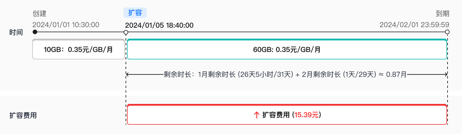

资源扩容(以云硬盘为例)
资源升配费用公式不适用于扩容场景的计费,系统将按照如下规则计算扩容费用。
  1. 扩容费用计算:
    扩容费用 = 扩容后容量 × 剩余时长 × 容量单价 - 扩容前容量 × 剩余时长 × 容量单价
    表4 扩容参数说明
    参数
    说明
    容量单价
    与升配时新配置价格匹配规则一致,根据未失效订单的“包年/包月”类型和剩余时长向上匹配当前官网价。
    示例:云硬盘有1、2、3年定价,客户购买了包一年的云硬盘后,续费9个月,使用3个月后进行扩容 。因未失效订单存在包年和包月,剩余时长为1.5年 ,所以向上取整匹配包两年的官网价。
    剩余时长
    精确到小时。购买资源当天发起扩容,从第二天零点开始计算剩余时长;非购买当天发起扩容,且扩容时间不是整点,从下一小时整点开始计算剩余时长。
    示例:2024/01/01 10:30:00 客户购买了包月云硬盘(EVS),到期时间为2024/02/01 23:59:59。若在2024/01/01 购买当天发起扩容,则从2024/01/02 00:00:00 开始计算剩余时长。若在2024/01/02 18:40:00发起扩容,则从2024/01/02 19:00:00开始计算剩余时长。
    • 包月剩余时长:每个自然月的剩余时长/对应自然月总天数。
    • 包年剩余时长:剩余时长/365天,剩余时长不包含闰年的2月29日。
  2. 计算示例:(以下价格仅作示例用,非官网实际价格,实际价格请参考价格详情)
    2024/01/01 10:30:00 客户购买了容量为10GB的包月云硬盘(EVS),到期时间为2024/02/01 23:59:59。该云硬盘容量单价为0.35元/GB/月,应付金额3.50元,客户使用现金账户实付金额3.50元。
    2024/01/05 18:40:00 客户将该云硬盘扩容至60GB,剩余时长(不含变更当前小时)=1月剩余时长/1月总时长 + 2月剩余时长/2月总时长=26天5小时/31天 + 1天/29天 ≈0.87月
    扩容费用=扩容后容量 (60GB) × 剩余时长 (0.87月) × 容量单价 (0.35元/GB/月) - 扩容前容量 (10GB) × 剩余时长 (0.87月) × 容量单价 (0.35元/GB/月) ≈ 15.39元
