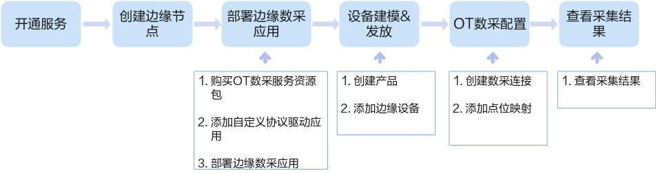

业务流程
实验以OT数采流程为例,用Prosys OPC UA Simulation Server模拟器来模拟真实设备,演示设备通过IoTEdge网关接入全流程,整体业务流程如下:
- 创建边缘节点。 IoTEdge管理面创建边缘节点,生成安装命令后,拷贝安装命令到网关节点上面执行安装,管理面显示网关节点在线。
- 部署边缘数采应用。 添加自定义的数采协议驱动应用(或者直接使用公共的),部署边缘数采应用。
- 设备建模&发放。包括创建产品和添加边缘设备,流程和IoTDA云平台相似。
- 启动模拟器上报数据。使用 Prosys OPC UA Simulation Server模拟器真实设备数据上报,可以用random发生器,和counter发生器来生成点位数据。
- OT数采配置。包括创建数采连接和添加点位映射。
- 查看数采结果。进入设备详情界面查看数采结果。
