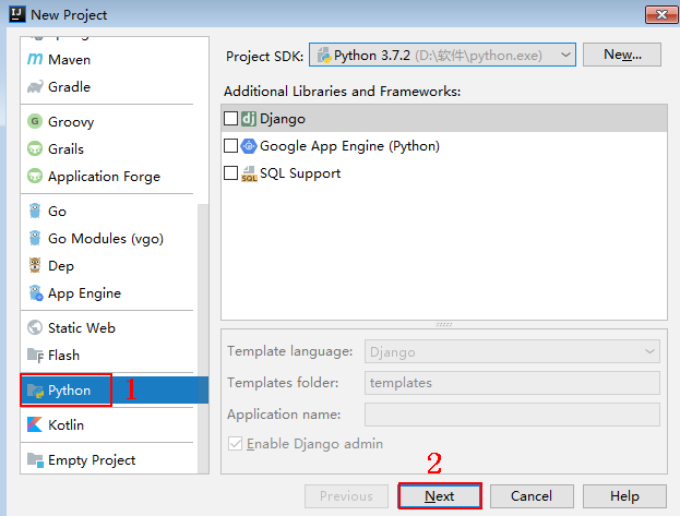

  1. 打开IntelliJ IDEA,在菜单栏选择“File > New > Project”。
    弹出“New Project”对话框,选择“Python”,单击“Next”。

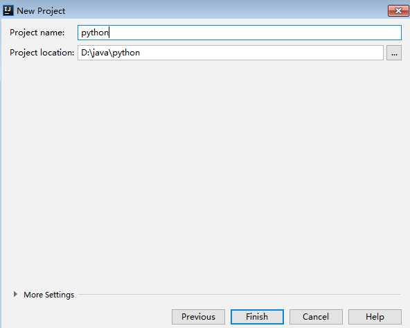

  2. 再次单击“Next”,弹出以下对话框。单击“...”,在弹出的对话框中选择解压后的SDK路径,单击“Finish”。
    图3 选择解压后python的SDK路径

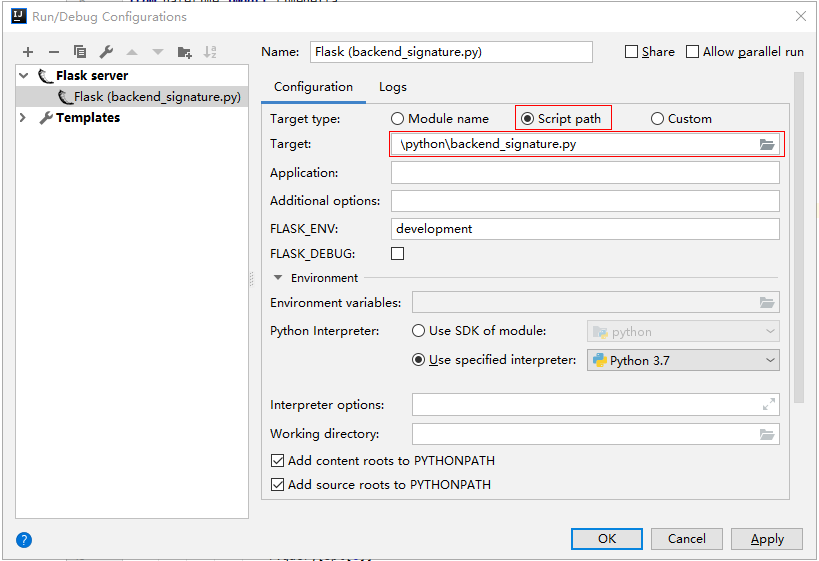

  4. 单击“Edit Configurations”,弹出“Run/Debug Configurations”对话框。
    图5 Edit Configurations
  5. 单击“+”,选择“Flask server”。
    图6 选择Flask server
  6. “Target type”选择“Script path”,“Target”选择工程下的“backend_signature.py”文件,单击“OK”,完成工程配置。

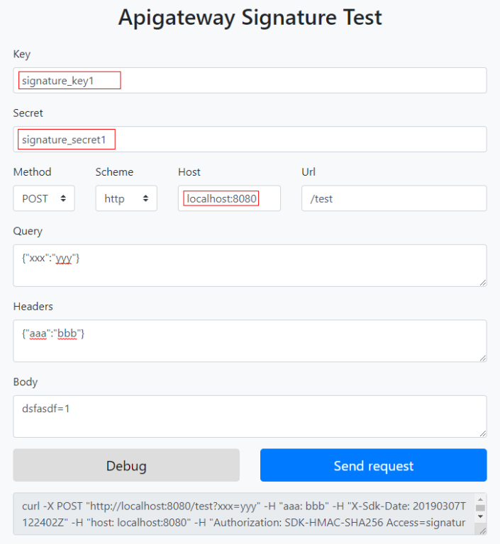

  8. 运行服务器,验证代码正确性。下面示例使用JavaScript SDK中的html签名工具生成签名。
    填入如图所示字段后,单击“Send request”,复制生成的curl命令,并在命令行中执行,服务器返回200。
    如果使用错误的Key和Secret访问,服务器返回401认证不通过。
