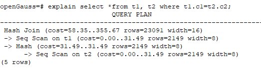

使用EXPLAIN命令可以查看优化器为每个查询生成的具体执行计划。EXPLAIN给每个执行节点都输出一行,显示基本的节点类型和优化器为执行这个节点预计的开销值。如图1所示。
图1 SQL执行计划示例
  • 最底层节点是表扫描节点,它扫描表并返回原始数据行。不同的表访问模式有不同的扫描节点类型:顺序扫描、索引扫描等。最底层节点的扫描对象也可能是非表行数据(不是直接从表中读取的数据),如VALUES子句和返回行集的函数,它们有自己的扫描节点类型。
  • 如果查询需要连接、聚集、排序、或者对原始行做其它操作,那么就会在扫描节点之上添加其它节点。 并且这些操作通常都有多种方法,因此在这些位置也有可能出现不同的执行节点类型。
  • 第一行(最上层节点)是执行计划总执行开销的预计。这个数值就是优化器试图最小化的数值。
