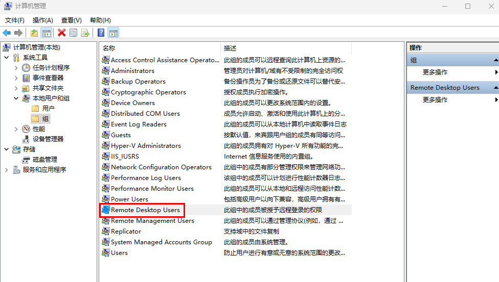

检查Windows主机登录用户是否已具备远程登录权限
如果您在Windows主机上使用新创建的用户通过远程登录方式登录堡垒机,请确保已先将该用户添加到远程登录组“Remote Desktop Users”中,使其具备远程登录权限。具体操作如下:
  1. 在Windows主机上,使用快捷键“Win + X”,选择“计算机管理”。
  2. 选择“系统工具 > 本地用户和组 > 组”,双击“Remote Desktop Users”,打开Remote Desktop Users属性窗口。
    图1 Remote Desktop Users组
  3. 查看用户是否已添加到“Remote Desktop Users”组的“成员”中。
    若未添加,可单击“添加”,将目标用户添加到“Remote Desktop Users”组中。
