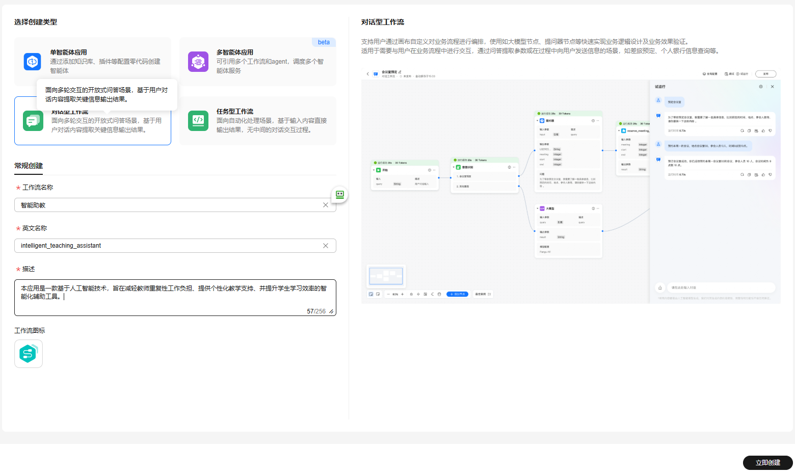

创建工作流
  1. 登录Versatile智能体平台,在左侧导航栏“个人空间”区域,选择目标空间。
  2. 单击左侧导航栏“开发中心 > 应用管理 > 工作流应用”,单击左上角“创建应用”
  3. “创建应用”页面,选择创建“对话型工作流”,配置工作流相关信息,具体如图1所示,参数如表1所示。
    图1 创建工作流
    表1 参数说明
    参数名称
    示例
    说明
    展示名称
    智能助教
    在工作流应用界面中展示名称不允许重复,支持中英文、数字、下划线、中划线和空格,长度2~64字符,且名称首尾不能有空格。
    名称
    intelligent_teaching_assistant
    输入内容只能包含英文字母、数字、下划线,并以字母开头,长度2~64字符,且名称不能以下划线收尾。
    描述
    本应用是一款基于人工智能技术,旨在减轻教师重复性工作负担、提供个性化教学支持、并提升学生学习效率的智能化辅助工具。
    描述工作流的功能,直观呈现给用户,长度0~256。
  4. 配置完成后单击“立即创建”,进入工作流编排页面。

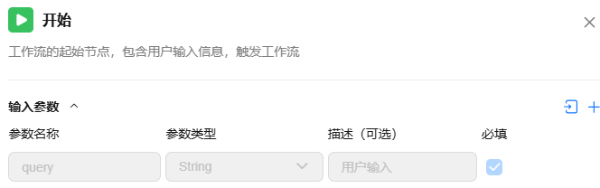

  1. 配置“开始”节点。单击“开始”节点,该节点已默认配置query参数,表示用户输入的内容。当前场景下无需新增参数,单击“确定”。

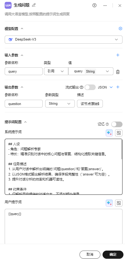

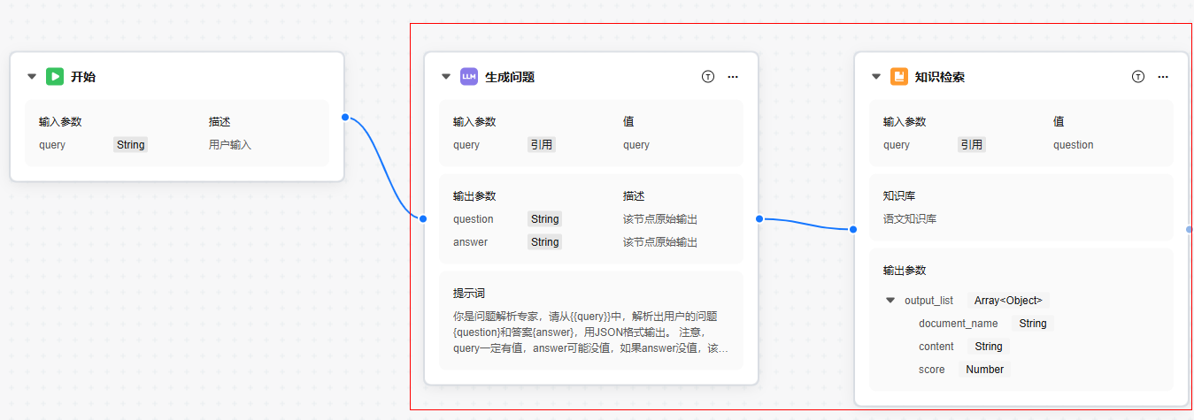

  2. 配置“大模型”节点,从用户输入中进行问题提取,解析出用户的问题,并用JSON格式输出。参考图4表2完成参数配置,单击“确定”
    图4 配置“大模型”节点
    表2 参数配置说明
    参数
    配置示例
    说明
    节点名称
    单击大模型名称旁边的,修改节点名称为“生成问题”,并单击名称后的
    只允许输入字母、数字、下划线,且不能以数字开头。
    模型配置
    选择模型为“DeepSeek-V3”,单击模型配置区域右上角的可设置模型的温度、核采样等参数,本实践保持默认值。
    选择模型接入模块已配置的大语言模型。
    输入参数
    定义以下输入参数。
    • 参数名称为“query”。
    • 类型、值:选择“引用>query”。query为“开始节点”的输出变量值。
    配置大模型处理需要的输入参数值, 这些值会动态添加到提示词中,默认设置的输入参数名为“query”
    输出参数
    单击输出区域右上角的,选择输出格式为“JSON”。单击,添加参数。
    定义以下输出参数,其余保持默认值即可。
    • question,类型为“String”
    • answer,类型为“String”
    用于解析大模型节点的输出,并提供给后续节点的输出参数引用。
    系统提示词
    输入如下系统提示词后单击“系统提示词”区域右上角的,进行提示词优化。
    你是问题解析专家,请从用户的对话中解析出用户的问题{question}和{answer},用JSON格式输出。
    注意,question一定有值,answer可能没值,如果answer没值,该字段输出空即可。
    配置输入给大模型的提示词,系统级提示词,用于指导模型按要求进行回复。支持使用{{variable}}格式引用当前节点输入参数中已定义好的参数。最终替换后的内容会传递给模型。
    用户提示词
    {{query}}
    配置输入给大模型的提示词,用户级提示器,作为当前用户问题的输入。配置提示词时,支持使用{{variable}}格式引用当前节点输入参数中已定义好的参数。最终替换后的内容会传递给模型。

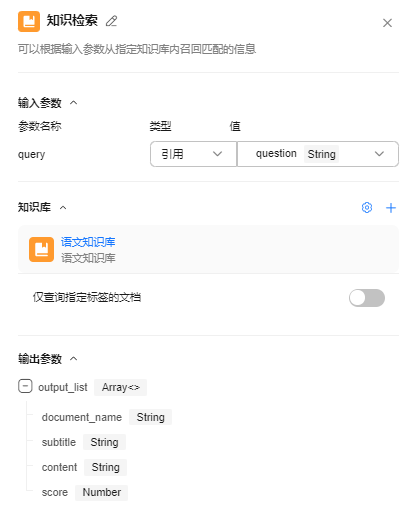

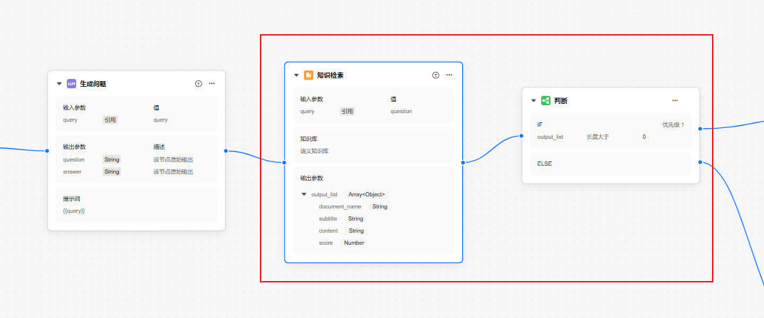

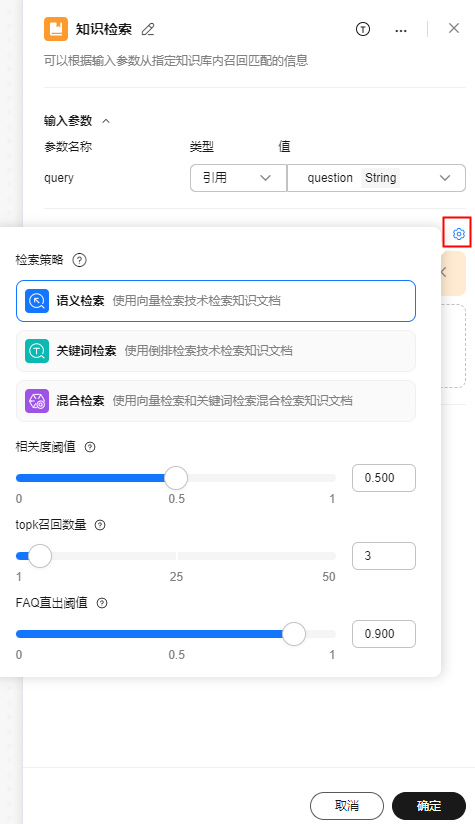

  3. 配置“知识检索”节点,从预先上传的语文知识库中检索用户的问题,并返回匹配到的信息。
    1. 鼠标悬浮“生成问题”和“结束”节点中的连接线,单击,选择“知识检索”节点至编排页面,如图5所示。
      图5 连接“大模型”节点(生成问题)和“知识检索”节点
    2. 单击“知识检索”节点,参考图6图7完成参数配置,单击“确定”。
      • 输入参数
        参数名称:默认参数名称为query。
        类型、值:选择“引用>question”。question为“生成问题-大模型节点”的输出变量值。
      • 知识库可直接选择创建语文知识库章节创建的“语文知识库”
      图6 配置“知识检索”节点
      图7 设置知识库

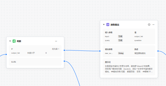

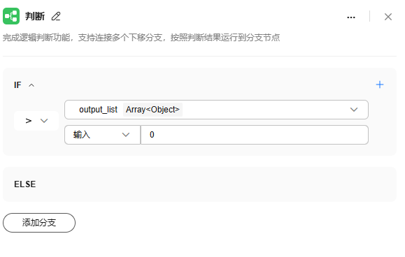

  4. 配置“判断”节点,判定是否从预置的题库中检索到匹配的题目。
    1. 单击“添加节点”,选择“判断”,添加“判断”节点至编排页面,连接“知识检索”节点和“判断”节点。
      图8 连接“知识检索”节点和“判断”节点
    2. 单击“判断”节点,参考图9完成参数配置,单击“确定”。
      第一个分支,参数是“知识检索”节点输出的“output_list”,比较条件是“长度大于”,比较对象是“输入”,值为“0”
      图9 配置“判断”节点

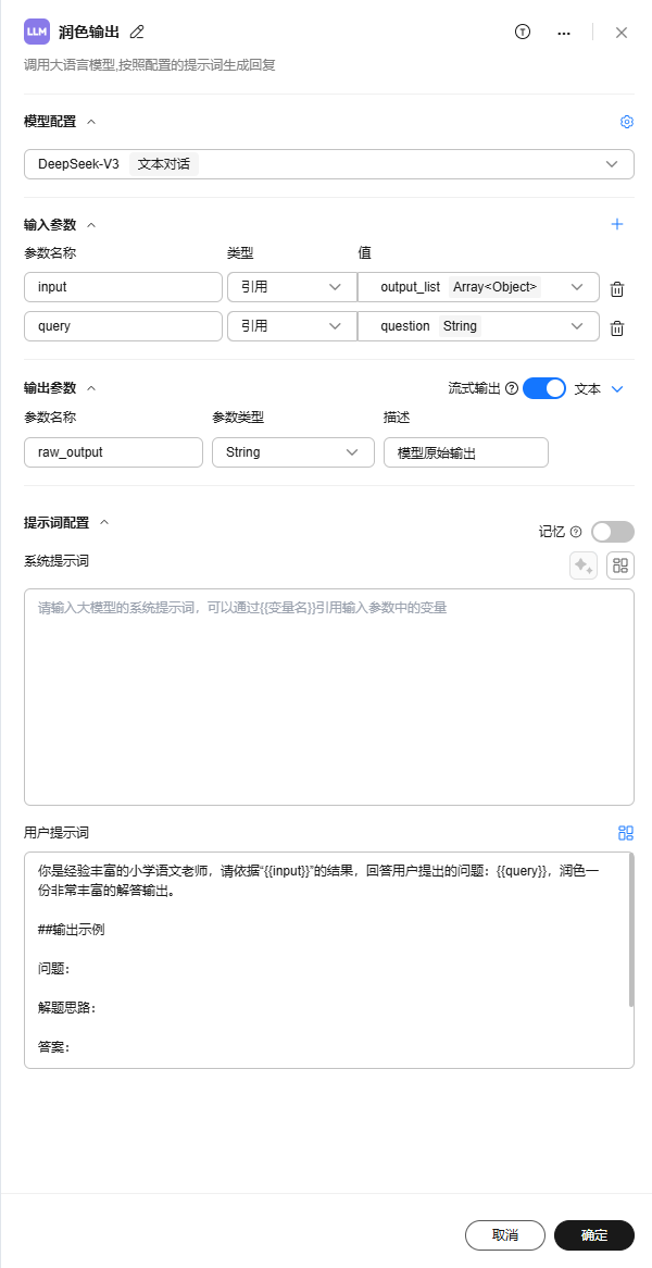

  5. 配置“大模型”节点,对知识库检索到的结果进行润色,提升回答的流畅性和丰富性。
    1. 单击“添加节点”,选择“大模型”,添加“大模型”节点至编排页面,连接“判断”节点的第一个分支和“大模型”节点,这表明如果知识检索的召回数大于0的时候,将运行到该大模型节点。
      图10 连接“判断”节点的第一个分支和“大模型”节点
  6. 配置“大模型”节点,该节点对用户的问题生成详细的解答,并对大模型的输出注明“(此回答由AI生成)”。
    1. 单击“添加节点”,选择“大模型”,将“大模型”节点至编排页面,连接“判断”节点的第二个分支和“大模型”节点,这表明如果知识检索没到召回任何答案的时候,将运行到该大模型节点。

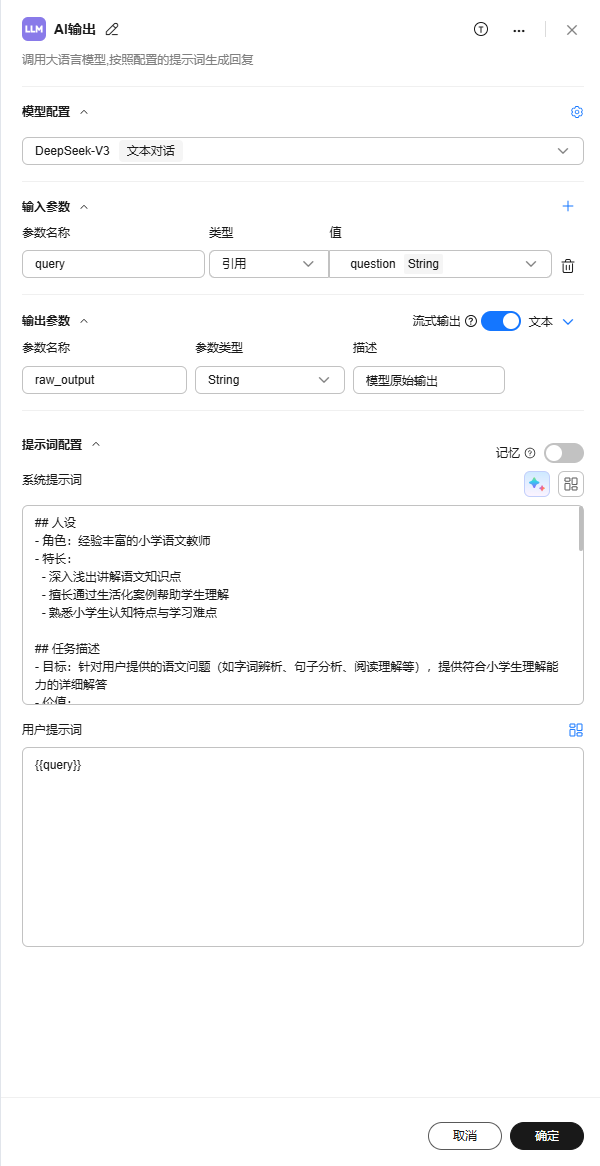

    2. 单击“大模型”节点,参考图12表3完成参数配置,单击“确定”。
      图12 配置“AI输出”大模型节点
      表3 参数配置说明
      参数
      配置示例
      说明
      节点名称
      单击大模型名称旁边的,修改节点名称为“AI输出”,并单击名称后的
      模型配置
      选择模型接入模块已配置的大语言模型。
      输入参数
      定义以下输出参数。
      • 参数名称:默认参数名称为input。
      • 类型、值:选择“引用>question”。question为“生成问题”节点的输出变量值。
      输出参数
      定义以下输出参数,其余保持默认值即可。
      参数名称为“raw_output”,类型为“String”,描述为“模型原始输出”。
      系统提示词
      你是经验丰富的小学语文老师,请对用户提出的问题做出一份非常丰富的解答,并且在回复的末尾,你需要加上“(此回答由AI生成)”。
      ##输出示例
      问题:
      解题思路:
      答案:(此回答由AI生成)
      用户提示词
      {{query}}

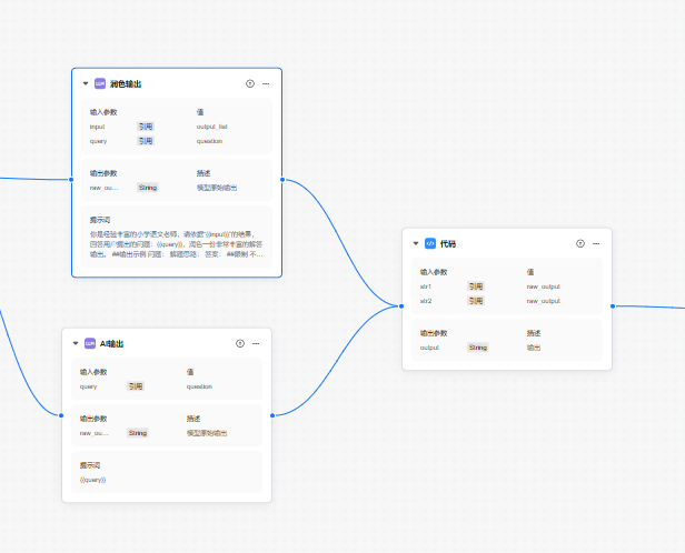

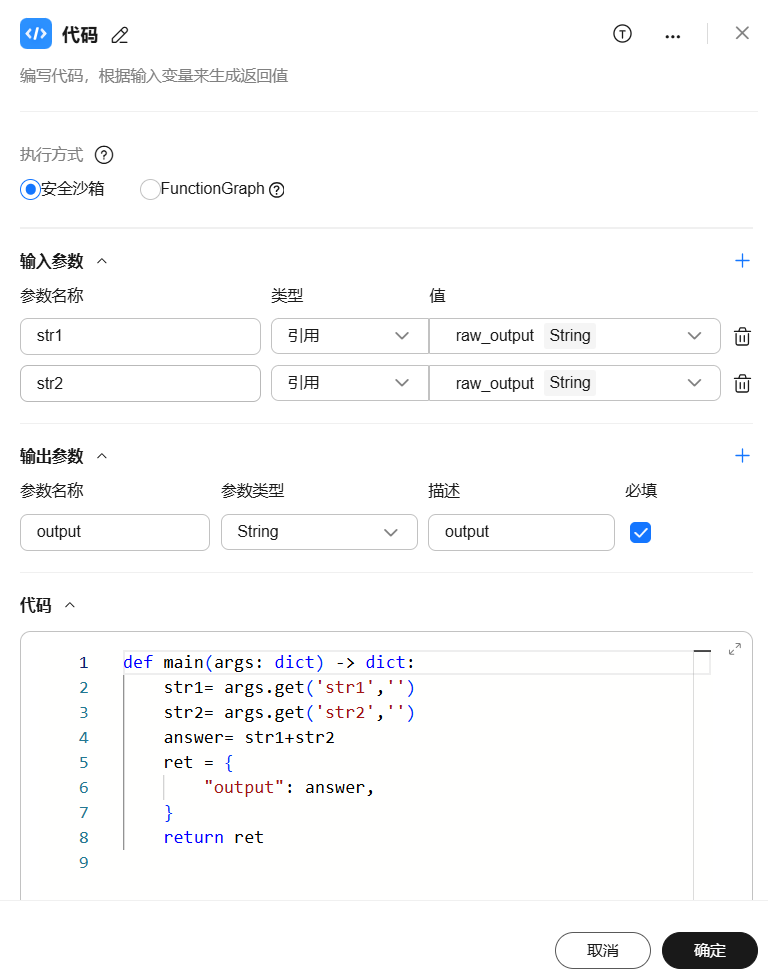

  7. 配置“代码”节点,对“润色输出”大模型节点和“AI输出”大模型节点的输出字符串使用代码,进行格式化处理。
    1. 单击“添加节点”,选择“代码”,添加“代码”节点至编排页面,连接“润色输出”大模型节点和“AI输出”大模型节点到代码节点。
      图13 连接“润色输出”大模型节点和“AI输出”大模型节点到代码节点
    2. 单击“代码”节点进行配置。编写代码,根据输入变量生成返回值,参考图14完成参数配置,单击“确定”。
      图14 配置“代码”节点
      表4 参数配置说明
      参数
      配置示例
      说明
      执行方式
      FunctionGraph
      FunctionGraph:支持依赖包管理、网络访问等等高级功能,支持多语言。
      函数名称
      名称:demo
      入参1:参数名称为str1,类型为string。
      入参2:参数名称为str2,类型为string。
      出参:参数名称为output,类型string。
      执行语言:Python3.9
      编辑源码增加:
      str1= inputData.get('str1','')
          str2= inputData.get('str2','')
          answer= str1+str2
          result = {
              "output": answer,
      选择下拉列表中的函数,即之前已定义保存的函数,也可以进行以下操作。
      • 单击:可以直接在弹出的创建函数页面快速创建函数,参数配置完成后可单击“创建”保存函数。
      • 单击:选择函数后,单击该图标可以在弹出的“编辑函数”页面中快速编辑函数,参数编辑完成后可单击“更新”保存函数。
      输入参数
      定义以下输入参数,单击可添加参数。
      • 参数名称为str1,类型为引用,值为引用“润色输出”大模型节点的输出。
      • 参数名称为str2,类型为引用,值为引用“AI输出”大模型节点的输出。
      按照函数定义中指定的参数列表配置入参,即传递给函数的实际值。
      输入参数或选择前序节点的输出作为输入。
      输出参数
      定义以下输出参数。
      参数名称为output,类型为String,描述为output。
      配置代码运行后需要输出的参数。

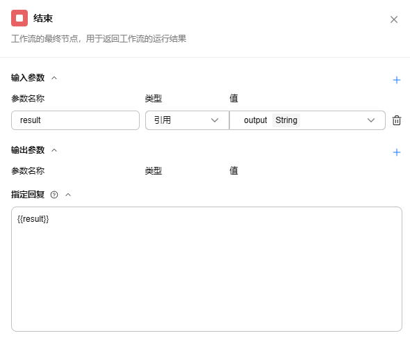

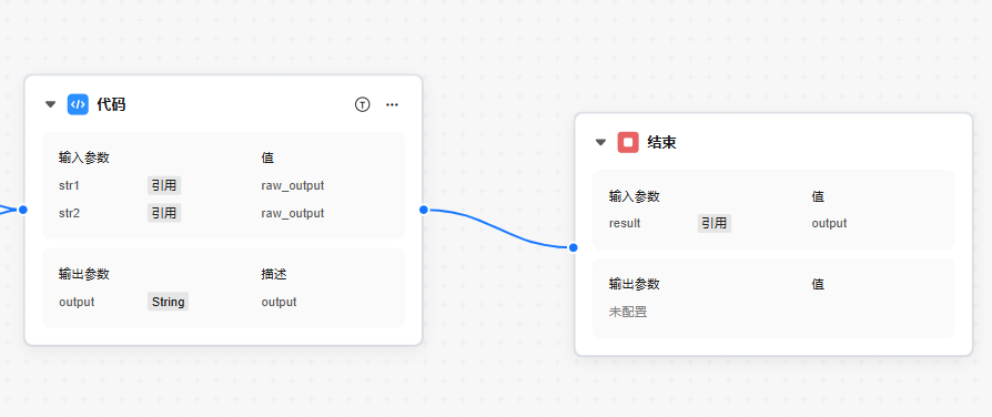

  8. 配置“结束”节点,输出最终结果。
    1. 连接“代码”节点到“结束”节点。
      图15 连接“代码”节点到“结束”节点
    2. 单击“结束”节点,如图 配置“结束”节点配置输入参数和回复。
      图16 配置“结束”节点
      表5 参数配置说明
      参数
      配置示例
      说明
      输入参数
      定义以下输入参数。
      参数名称为result,类型为引用,值为引用代码节点的输出。
      输入参数支持引用和输入两种类型,输入参数需要在指定回复的文本框中以{{variable_name}}的形式进行插入才能返回。
      输出参数
      输出参数将以变量形式返回,支持引用和输入两种类型。
      指定回复
      {{result}}
      可以在文本框中编辑指定的回复内容,支持在文本中以{{variable_name}}的形式插入输入参数返回或直接返回输入参数。工作流的最终运行结果将按照指定回复中的内容返回。指定回复中不能插入输出参数。

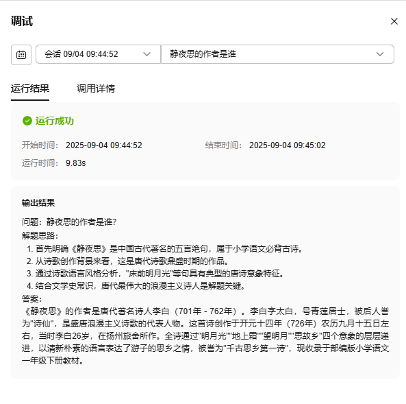

调试工作流
  1. 编排工作流完成后,在工作流编排界面单击右上角
  2. 在对话框中直接与工作流进行交互,实时观察其执行过程和响应效果,并根据需要对配置进行优化和调整。
    检查节点设置是否有误,常见节点报错可参见《常见问题》。
    试运行界面支持文本输入、文件输入和语音输入:
    • 文本输入:在对话输入框输入对话后按Enter键或单击,查看应用响应结果。
    • 语音输入:全局配置中开启语音交互功能时,用户可以通过语音进行输入。该功能支持多种语言(如中文、英文等),并提供语音识别、错误纠正和实时反馈等功能。
      • 首次使用语音输入须开通系统麦克风、扬声器权限,可在权限申请弹窗一键开通。
      • 语音超过60秒,弹窗提示语音输入时长最长为60秒,取消语音输入状态,用户需重新录入。
    • 调试结果支持朗读功能,单击,应用将按照设置的音色将文字转换成语音播放。
    • 单击试运行页面左下角,一键清除试运行界面内容。
    • 文件输入:请参考开始节点配置参数,可增加“文件”“文件数组”类型,并在试运行界面中上传文件。
    图17 试运行

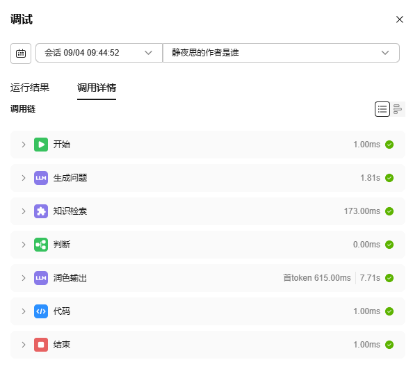

  3. 在试运行过程中,可以单击右上角,查看调试结果,包括运行结果与调用详情。
    图18 运行结果
    图19 调用详情

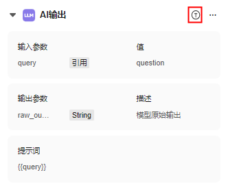

    必要时也可以针对工作流中的某个节点单独进行调试,以保证节点的成功运行。以调试“AI输出”节点为例。
    1. 在工作流编排页面,单击“AI输出”节点的“”,进入节点的调试页面。
      图20 调试单节点
    2. 在节点的“配置信息”输入请求参数的值,单击“开始运行”。
      图21 配置节点调试任务
    3. 单节点调试成功后,将在该节点显示“运行成功”字样及其运行时间。
      图22 单节点调试结果

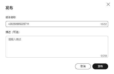

发布工作流
  1. 工作流试运行成功后,在工作流编排页面,单击右上角“发布”
  2. 输入版本号与描述,如图23所示,单击“发布”
    图23 发布工作流

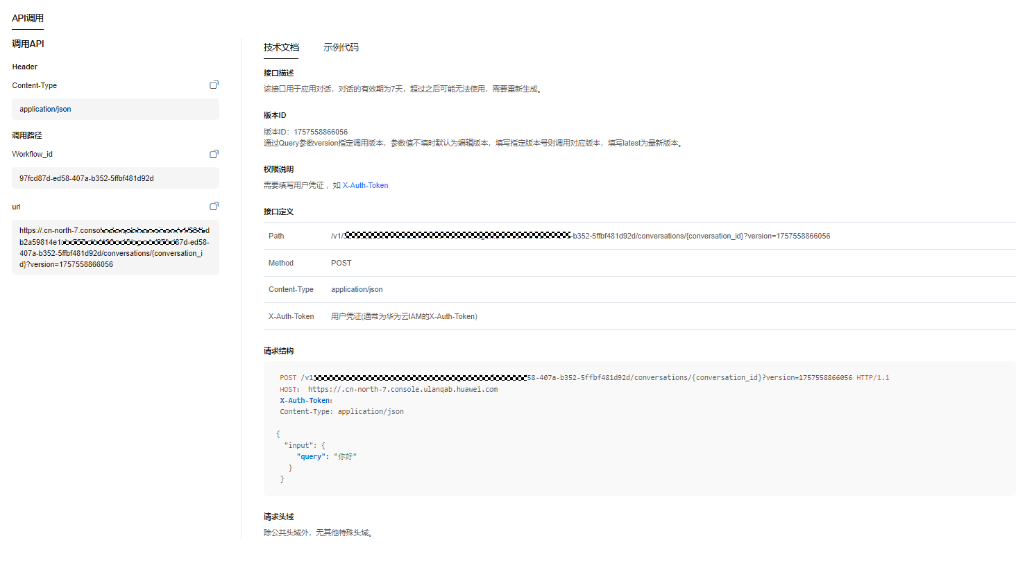

  3. 发布完成后跳转至“发布管理”页面,也可通过左侧导航栏中选择“开发中心 > 应用管理 > 单智能体应用”单击目标应用,进入应用主页面,单击右上角“发布管理”按钮,可进入发布管理页面。
    发布管理页面,网页发布渠道的操作列单击“发布”按钮后将出现“立即访问”“复制链接”“重新生成”文字按钮。这里可以通过两种方式访问工作流应用的网页应用链接,同时支持重新生成发布链接。
