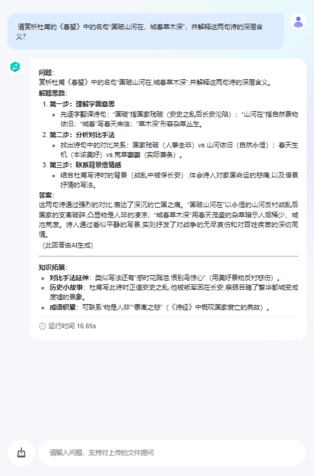

和智能助教进行学科提问时,智能助教可以给你解题思路和答案,如图1所示。
图1 效果展示
