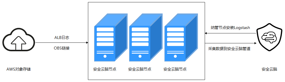

安全云脑节点采集 AWS 对象存储来源日志,使用采集管理中提供的AWS ALB日志解析器配置进行日志解析,并将解析完的数据接入到安全云脑管道。接入后,可在“日志审计 > 安全数据”页面进行查询。
图1 AWS ALB日志接入安全云脑组网示意图

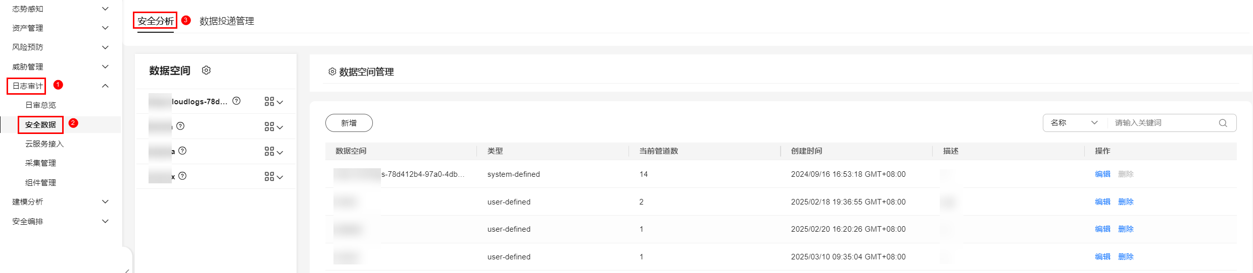

    1. 进入目标工作空间管理页面,在左侧导航栏选择“日志审计 > 安全数据”,进入安全分析页面。
      图2 进入安全分析页面

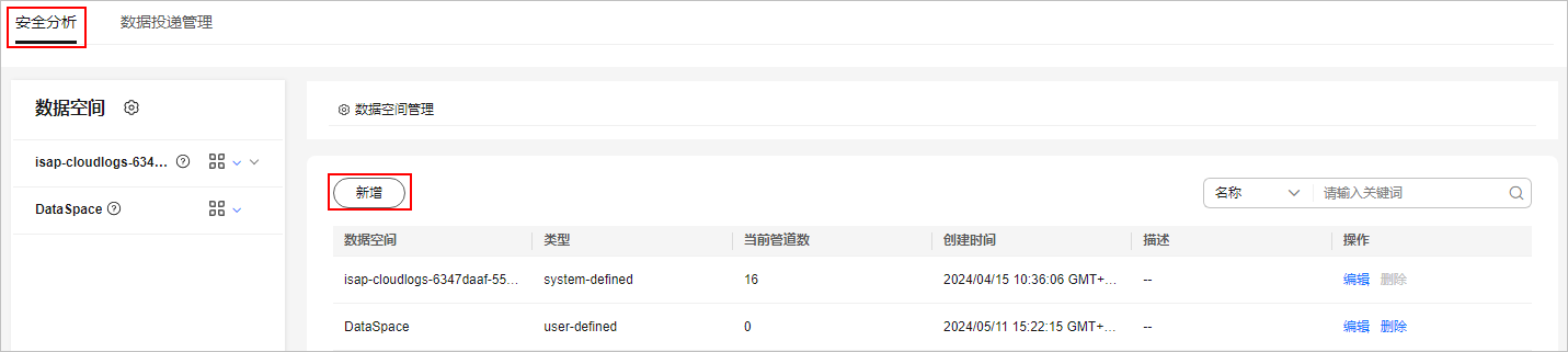

    1. 新增数据空间。
      1. 在数据空间列表左上角,单击“新增”,系统从右侧弹出新增数据空间界面。
        图3 新增数据空间
      2. 在新增数据空间页面中,配置新建数据空间参数,参数说明如下所示:
        表2 新增数据空间
        参数名称
        参数说明
        数据空间
        输入数据空间名称。命名规则如下:
        • 名称长度取值范围为5-63个字符。
        • 可包含英文字母、数字和-。其中,-不能出现在开头和结尾,且不能连续出现。
        • 名称须为全局(整个华为云上)唯一,不能与其他数据空间名称相同。
        此处示例命名为“DataTransfer”。
        描述
        可选参数,设置该数据空间的备注信息。
      3. 单击“确定”。

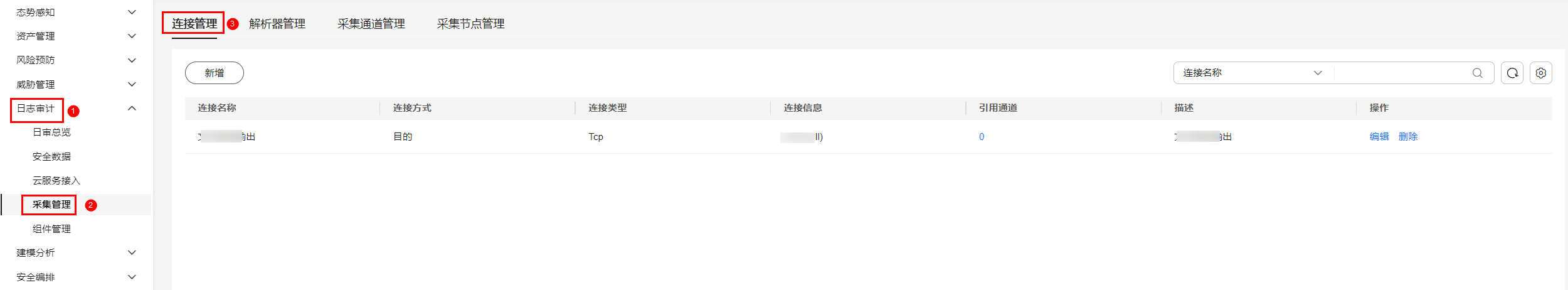

  9. 配置连接器,配置日志来源、接收目的的参数信息。
    1. 进入目标工作空间管理页面,在左侧导航栏选择“日志审计 > 采集管理”,默认进入连接管理页面。
      图5 进入连接管理页面
    2. 新增数据连接来源。
      1. 在“连接管理”页面中,单击“新增”,默认进入选择数据连接来源页面。
      2. 配置数据连接来源参数。
        此处以日志数据来源类型为对象存储(Obs)为例进行介绍,更多连接类型介绍请参见连接器规则说明。
        表4 日志来源
        参数名称
        配置说明
        连接方式
        选择“来源”。
        连接类型
        选择“对象存储(Obs)”。
        名称
        自定义设置数据连接来源名称。此处示例设置为“in-s3-aws-alb”。
        描述
        自定义设置数据来源描述信息。此处示例设置为“AWS ALB日志”。
        region
        AWS 对象存储桶所在的region,例:us-east-2。
        桶
        对象存储桶名。
        endpoint
        对象存储endpoint,例:https://s3.us-east-2.amazonaws.com格式固定,根据实际情况替换region即可。
        AK
        认证AK。
        SK
        认证SK。
        前缀
        日志对象目录,例:AWSLogs/aws-account-id/elasticloadbalancing/。
        缓存文件夹
        系统运行缓存,例:/tmp。
        报文标签
        来源标签,写入数据,例:aws-alb。
        记忆路径
        设置记忆路径,用于设置读取的位置信息,防止重启导致的全文遍历。
      3. 设置完成后,单击页面右下角“确认”。

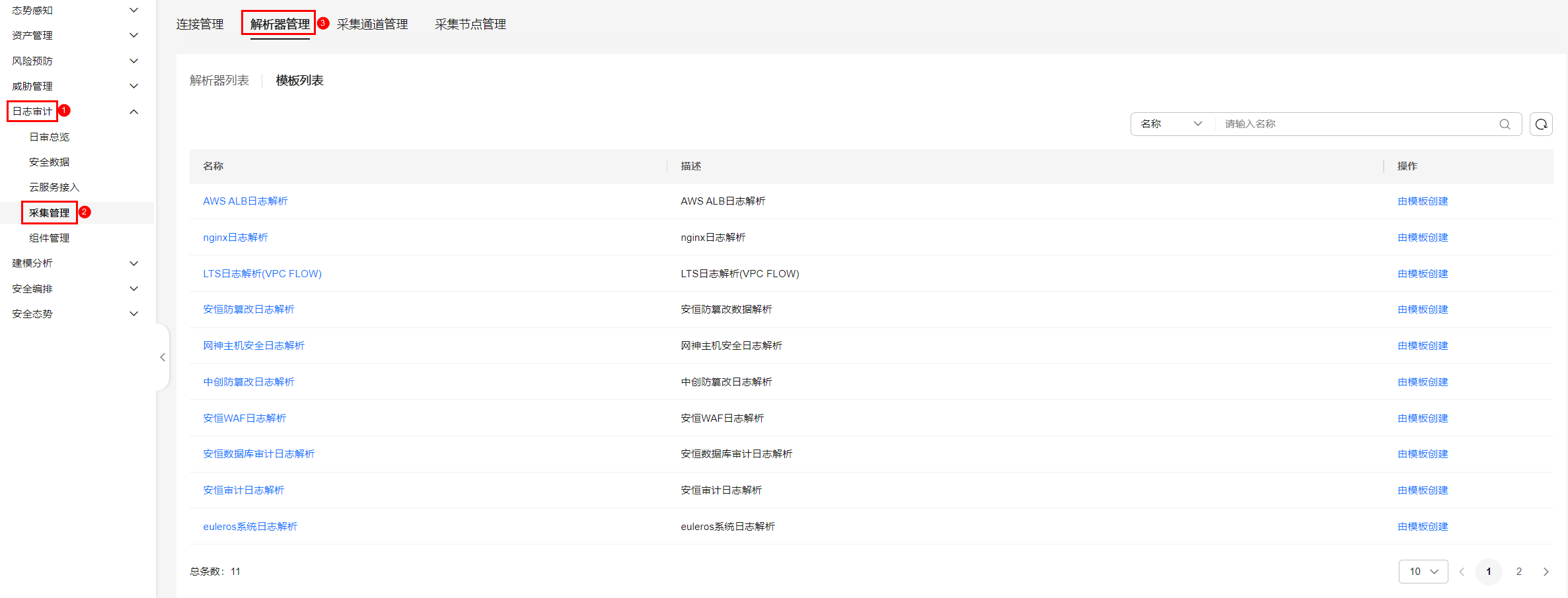

  10. 新增解析器。由解析器模板“AWS ALB日志解析”创建解析器。
    1. 进入目标工作空间管理页面,在左侧导航栏选择“日志审计 > 采集管理”,进入采集管理页面后,选择“解析器管理”页签,进入解析器管理页面。
    图6 进入解析器管理页面
    1. 在解析器管理页面,单击“模板列表”页签。在名称为“AWS ALB日志解析”的解析器模板所在的操作列单击“由模板创建”按钮。进入“新建解析器”页面。

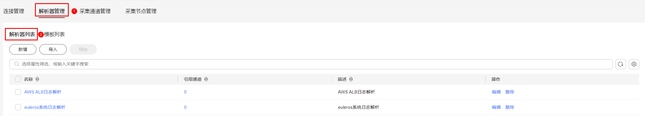

    3. 单击“确定”。返回“解析器管理 > 解析器列表”页面,可查看已创建的解析器。

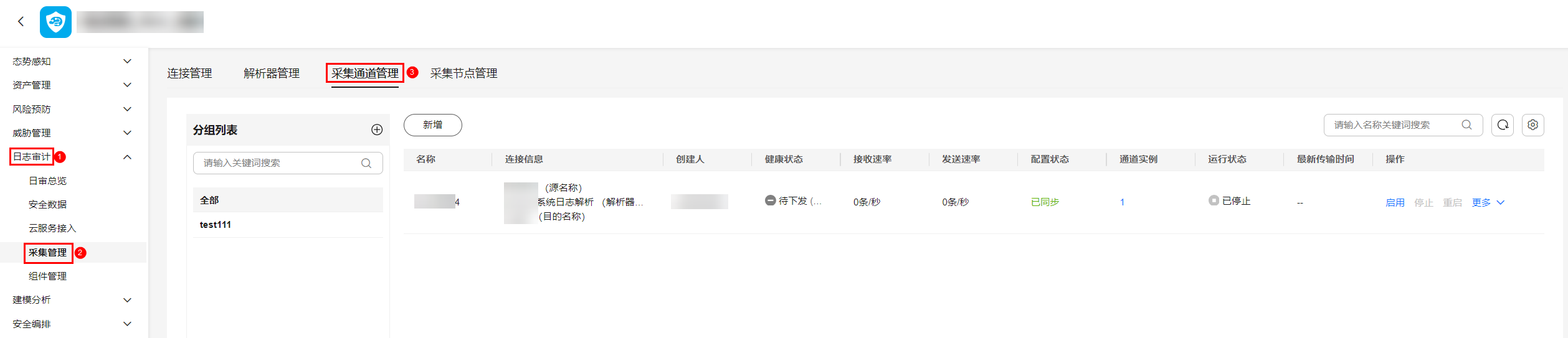

  11. 配置日志采集通道,完成各功能组件连接,实现安全云脑和日志采集器正常工作。
    1. 进入目标工作空间管理页面,在左侧导航栏选择“日志审计 > 采集管理”,进入采集管理页面后,选择“采集通道管理”页签,进入采集通道管理页面。
      图8 进入采集通道管理页面
    2. 新增日志采集通道分组。
      1. 在采集通道管理页面中,单击“分组列表”右侧的。
      2. 自定义输入分组名称(此处示例:AWS ALB日志),单击,完成新增。

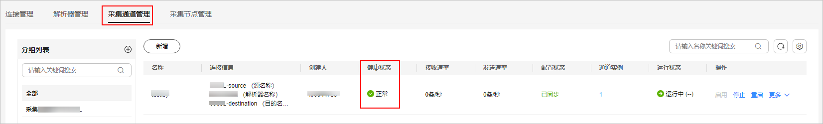

    4. 单击页面右下角“下一步”,进入“通道详情预览”页面。
    5. 在“通道详情预览”页面确认配置无误后,单击“保存并执行”。
    6. 在采集通道管理页面,当采集通道的健康状态列显示为“正常”,表示当前采集通道下发已经全部成功。
      图10 采集通道配置完成

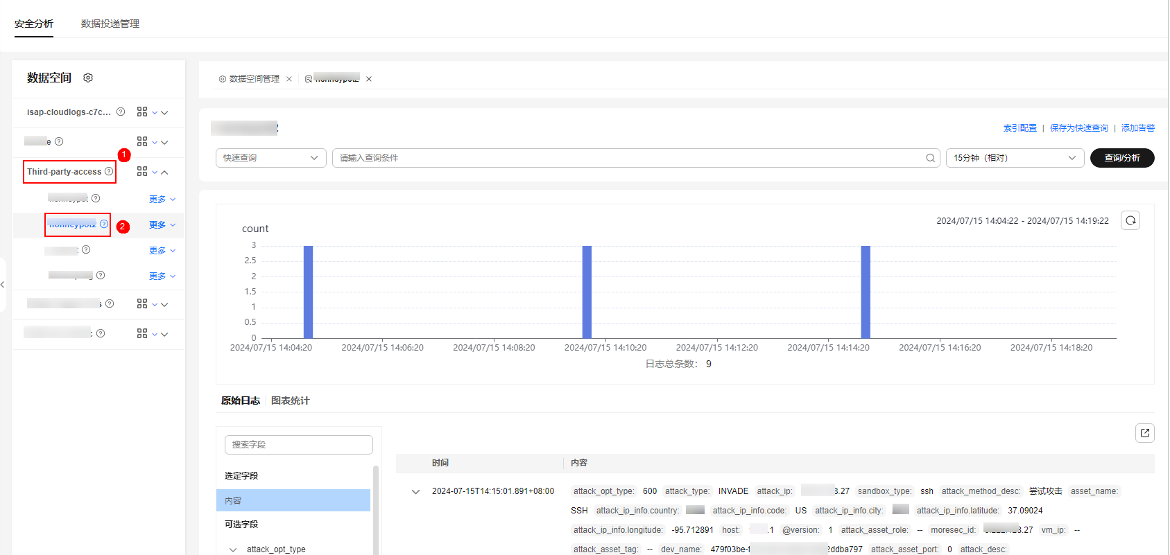

  12. 安全查询与分析,将日志接入安全云脑管道后可在安全云脑中查询。
    1. 进入目标工作空间管理页面,在左侧导航栏选择“日志审计 > 安全数据”,进入安全分析页面。选择创建日志存储管道新增或使用的管道(此处选择“aws_alb_log”),即可查看日志解析后的数据。
    2. 查询与分析日志详细操作请参见查询与分析日志。
