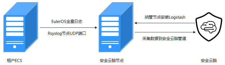

通过Rsyslog服务进行远程日志采集,将租户ECS中的日志发送到对应安全云脑节点和对应UDP方式监控的端口上,采集租户ECS中的日志,并使用采集管理中提供的euleros系统日志解析器进行日志解析,将解析后的数据接入安全云脑管道。接入后,可在“日志审计 > 安全数据”页面进行查询。具体流程如下:
图1 EulerOS日志接入安全云脑组网示意图

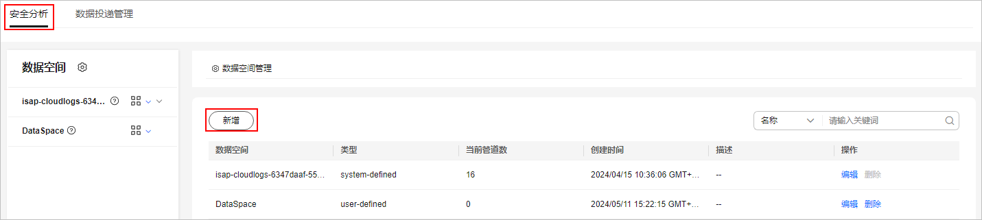

    1. 进入目标工作空间管理页面,在左侧导航栏选择“日志审计 > 安全数据”,进入安全分析页面。
      图2 进入安全分析页面
    1. 新增数据空间。
      1. 在数据空间列表左上角,单击“新增”,系统从右侧弹出新增数据空间界面。

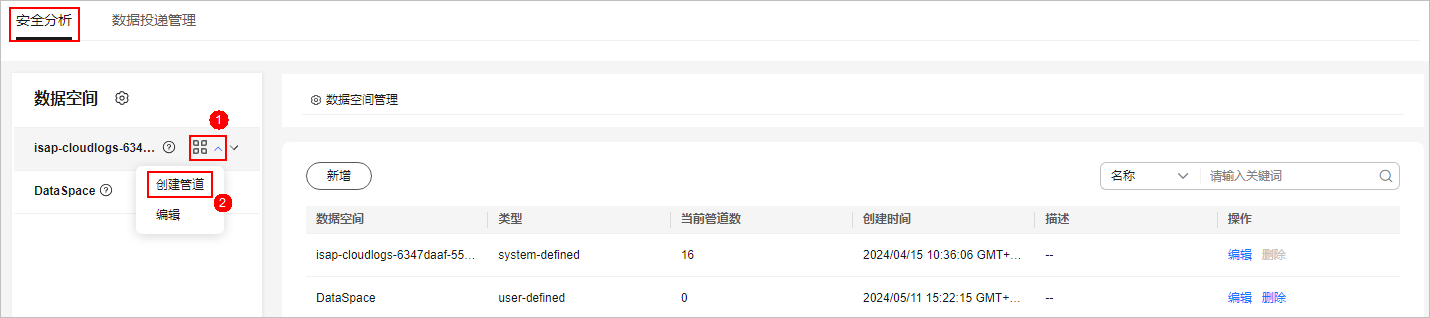

    2. 在左侧数据空间导航栏中,单击新增数据空间名称右侧的,并在下拉选项中选择的“创建管道”,系统从右侧弹出创建管道页面。
      图4 创建管道

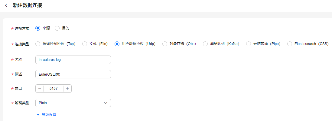

    2. 新增数据连接来源。
      1. 在“连接管理”页面中,单击“新增”,默认进入选择数据连接来源页面。
      2. 配置数据连接来源参数。
        图6 来源
        此处以日志数据来源类型为UDP为例进行介绍,更多连接类型介绍请参见连接器规则说明。
        表4 日志来源
        参数名称
        配置说明
        连接方式
        选择“来源”。
        连接类型
        选择“用户数据协议(Udp)”。
        名称
        自定义设置数据连接来源名称。此处示例设置为“in-euleros-log”。
        描述
        自定义设置数据来源描述信息。此处示例设置为“EulerOS日志”。
        端口
        设置需要采集的端口,此处示例设置为“5157”。
        解码类型
        设置编码格式,建议设置“Plain”。
        高级设置
        无需配置。
      3. 设置完成后,单击页面右下角“确认”。

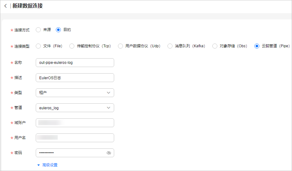

    3. 新增数据连接目的。
      1. 在“连接管理”页面中,单击“新增”,进入选择数据连接页面。
      2. 配置数据连接目的参数。
        图7 目的
        表5 日志目的
        参数名称
        配置说明
        连接方式
        选择“目的”。
        连接类型
        选择“云脑管道(Pipe)”。
        名称
        自定义设置数据连接目的名称。此处示例设置为“out-pipe-euleros-log”。
        描述
        自定义设置日志数据目的描述信息。此处示例设置为“EulerOS日志”。
        类型
        自定义设置日志目的类型。此处请选择“租户”。
        管道
        选择创建日志存储管道创建的管道。此处示例选择“euleros_log”。
        域账户
        输入当前登录Console的IAM账号的域账户信息。
        用户名
        输入当前登录Console的IAM账号的用户信息。
        密码
        输入当前登录Console的IAM账号的密码。
        高级设置
        无需配置。

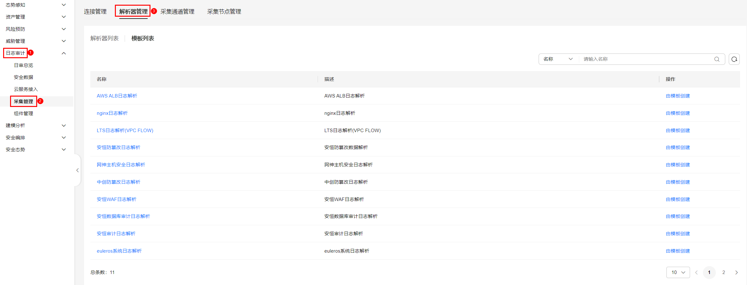

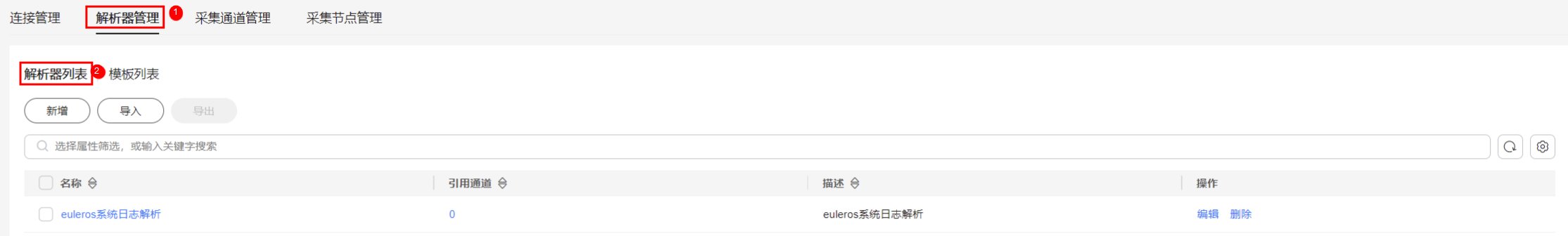

  10. 新增解析器,由解析器模板“euleros系统日志解析”创建解析器。
    1. 进入目标工作空间管理页面,在左侧导航栏选择“日志审计 > 采集管理”,进入采集管理页面后,选择“解析器管理”页签,进入解析器管理页面。
    图8 进入解析器管理页面
    1. 在解析器管理页面,单击“模板列表”页签。在名称为“euleros系统日志解析”的解析器模板所在的操作列单击“由模板创建”按钮。进入“新建解析器”页面。
    2. 在“新建解析器”页面,配置解析器参数。
      • 名称:保持模板默认配置即可,无需修改,默认是“euleros系统日志解析”。
      • 描述:保持模板默认配置即可,无需修改。默认是“euleros系统日志解析”。
      • 解析规则:保持模板默认配置即可,无需修改。
    3. 单击“确定”。返回“解析器管理 > 解析器列表”页面,可查看已创建的解析器。

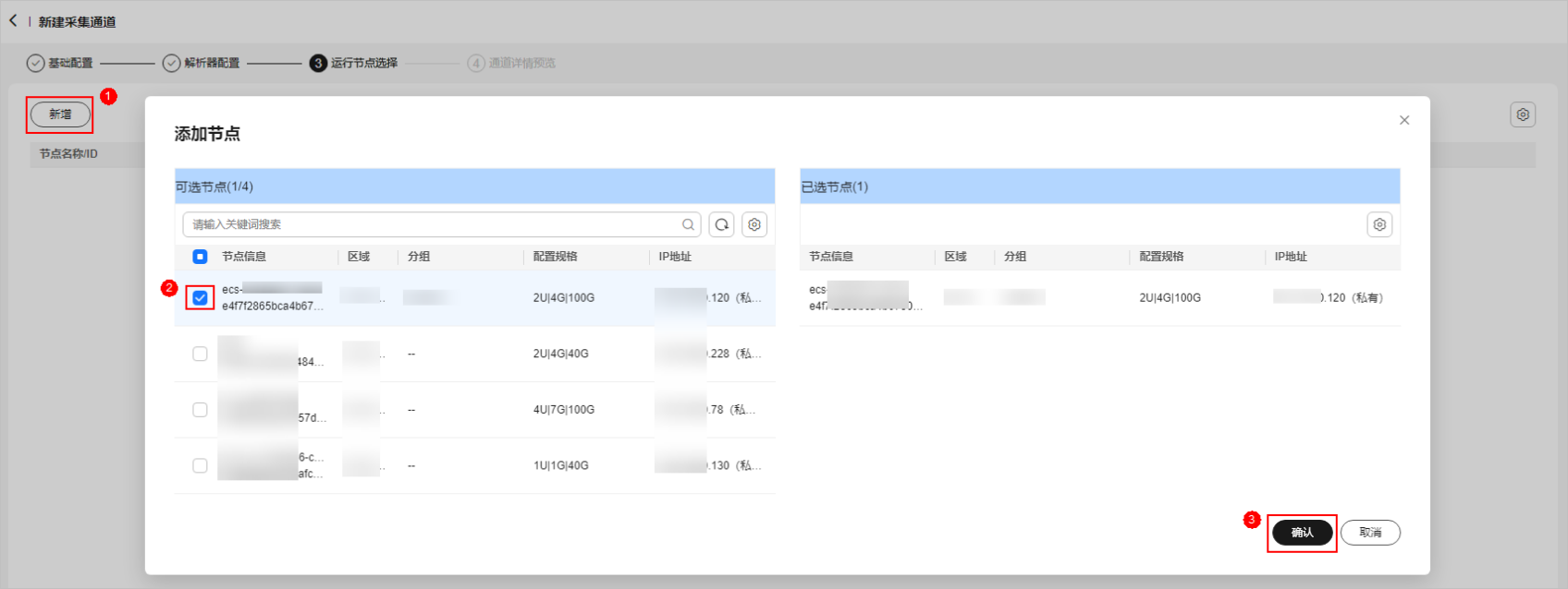

      4. 在“解析器配置”页面中,选择“euleros系统日志解析”,将原始日志直接接入采集通道列表中。解析器配置完成后,单击页面右下角“下一步”,进入“运行节点选择”页面。
      5. 在“运行节点选择”页面中,单击“新增”,并在弹出的添加节点框中选择安装组件控制器(isap-agent)中纳管的ECS节点后,单击“确认”。
        图11 选择运行节点
    4. 单击页面右下角“下一步”,进入“通道详情预览”页面。
    5. 在“通道详情预览”页面确认配置无误后,单击“保存并执行”。

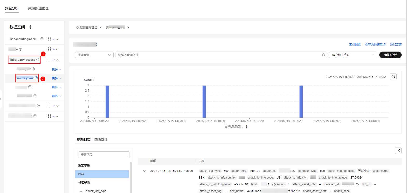

  13. 安全查询与分析,将日志接入安全云脑管道后可在安全云脑中查询。
    1. 进入目标工作空间管理页面,在左侧导航栏选择“日志审计 > 安全数据”,进入安全分析页面。选择创建日志存储管道新增或使用的管道(此处选择“euleros_log”),即可查看日志解析后的数据。
    2. 查询与分析日志详细操作请参见查询与分析日志。
