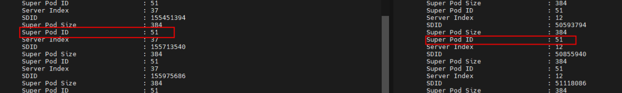

  4. 检查Super Pod ID一致,执行以下命令。
    for i in {0..7}; do npu-smi info -i $i -c 0 -t spod-info;done  # 查看Super Pod ID
    图1 检查Super Pod ID
