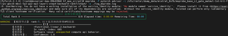

命令执行后会回显类似下图的terminal打印,其中包含了根因节点、异常函数名称、位置、置信度等信息。置信度从1到0按照大小依次排列,为1表示分析到根因,小于1的情形可按照顺序再做二次问题排查。
图1 terminal打印示例
通过上述信息,您可以快速定位并解决训练过程中出现的异常值问题。
