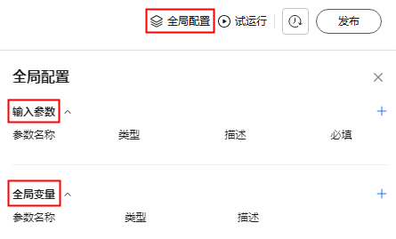

  4. 设置全局配置。
    在多智能体应用编辑页面右上方,单击“全局配置”。
    全局配置可配置输入参数和全局变量,这些都可以给工作流的输入参数使用。
    图3 全局配置
    表2 全局配置参数说明
    参数
    说明
    输入参数
    传给工作流的输入参数,且值不可修改。
    单击,添加输入参数。
    • 参数名称:由1~32字符组成,包含字母、数字、下划线,不能以数字开头。
    • 类型:类型支持String、Integer、Number、Boolean。默认值String。
    • 描述:由0~256个字符组成。
    • 必填:根据需求去掉勾选。默认勾选。
    • :删除输入参数。
    • :输入参数默认值。
    全局变量
    传给工作流的输入参数,工作流如果有相同名称和类型的输出参数会覆盖该值。
    单击,添加全局变量。
    • 描述:由1~256个字符组成。
    • :删除输入参数。
    • :输入参数默认值。

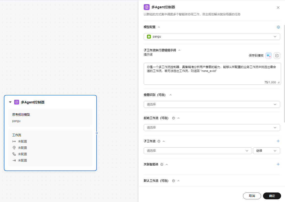

  5. 配置多Agent控制器。
    在“多Agent控制器”卡片上,单击鼠标左键,在弹出页面配置参数信息,多Agent控制器参数说明请参考表3
    图4 配置多Agent控制器
    表3 多Agent控制器参数说明
    参数
    说明
    示例
    模型配置
    在下拉框中选择该多智能体应用工作使用的模型服务。已接入的模型服务详见接入模型服务
    说明:
    模型的标签展示顺序从左到右依次是用户自定义标签、接入模型时的“选择标签”“模型类型”
    • 接入模型时的“选择标签”
      • 联网:表示该大模型具备联网搜索能力。
      • 思考:表示该大模型具备思维推理能力。
      • 工具:表示该大模型支持应用调用外部工具,例如,MCP服务、插件、知识库等。
      • default-import:表示该大模型是系统默认模型。
      • 免费:表示该平台预置大模型可免费使用。
      • 体验:表示该平台预置大模型可以体验,会话轮数最大为20次。
    • “模型类型”包含:
      • 文本:表示该大模型是文本对话类型。
      • 视觉:表示该大模型是图像理解类型。
      • 嵌入:表示该大模型是文本向量化类型。
      • 排序:表示该大模型是文本排序类型。
    • 模型状态:
      • 未验证:表示该大模型未检验鉴权信息,不可使用。
      • 成功:表示该大模型鉴权信息校验成功,可以使用。
      • 失败:表示该大模型鉴权信息校验失败,不可使用。
    在“模型配置”右侧,单击,显示如下参数:
    • 核采样:模型在输出时,会从概率最高的词汇开始选择,直到这些词汇的总概率累计达到核采样值,这样可以限制模型选择这些高概率的词汇,从而控制输出内容的多样性。建议不要与温度同时调整。
      • 数值较低,输出的文本更有确定性。
      • 数值较高,输出的文本更有多样性。
    • 取值范围0.1~1,默认值为0.5。
    • 温度:调高温度会使得模型的输出更多样性和创新性,反之,降低温度会使输出内容更加遵循指令要求但减少多样性。建议不要与核采样同时调整。取值范围0~1,默认值为0.5。
    DeepSeek-V3
    子工作流执行逻辑提示词
    执行子工作流的提示词。该提示词会反馈到大模型,大模型识别后,执行对应的子工作流。
    相当于一个角色设定,辅助智能体选择合适的子工作流执行任务。
    • 当单击“保存到模板”,填写“模板名称”、选择“行业”“标签”后,可将提示词创建成模板并保存到我的提示词。
    • 当单击图标时,可对系统提示词进行智能优化。
    • 当单击图标时,系统会弹出“提示词广场”窗口,可在“预制提示词”“我的提示词”页签中进行选择。
    保持默认
    意图识别(可选)
    该多智能体应用的意图识别能力。
    • 不配置,则由模型决策执行的工作流。
    • 配置后,通过配置的工作流应用进行决策,执行对应的工作流。
    配置意图识别能力操作如下:
    1. 在“意图识别(可选)”右侧,单击,在“添加工作流”页面的“当前空间”或“团队共享”选择具有特定输入输出参数的工作流应用。
      说明:
      • 单击“创建工作流”,创建工作流应用,具体操作请参考创建工作流
      • Versatile企业版支持使用他人共享的应用。Versatile基础版(限时免费)不支持该能力。
    2. 单击“确定”。
      如果选择的工作流需要删除,单击
    起始工作流(可选)
    起始工作流配置后,无论全局意图如何改变执行顺序,多智能体应用都会以此工作流为起点
    配置起始工作流操作如下:
    1. 在“起始工作流(可选)”右侧,单击,在“添加工作流”页面的“当前空间”或“团队共享”选择作为起始的工作流应用。
      说明:
    2. 单击“确定”。
      如果选择的工作流需要删除,单击
    子工作流
    最多支持添加30个子工作流。
    添加子工作流的操作如下:
    1. 在“子工作流”右侧,单击,在“添加工作流”页面的“当前空间”或“团队共享”,单击
      如果选择的子工作流需要取消,单击
      说明:
    2. 单击“确定”。
      如果选择的子工作流需要删除,单击
    3. 设置子工作流的执行动作。
      支持的执行动作如下:
      • 继续:按该工作流的执行结果,继续执行其他的子工作流。
      • 终止:按该工作流的执行结果,调用结束工作流结束任务。
      • 等待输入:按该工作流的执行结果,待用户输入问题后执行任务。
    选择对应的工作流
    关联智能体
    在多智能体应用中,可以将一个多智能体应用用于另外一个多智能体应用中,从而实现多层控制的效果。目前支持2级控制。最多支持添加30个智能体。
    关联智能体的操作如下:
    1. 在“关联智能体”右侧,单击,在“添加智能体”页面的“当前空间”或“团队共享”,单击
      如果选择的智能体需要取消,单击
      说明:
    2. 单击“确定”。
      如果选择的智能体需要删除,单击
    默认工作流(可选)
    当用户问题未匹配到任何子工作流业务意图时,执行当前默认工作流。
    配置默认工作的操作如下:
    1. 在“默认工作流(可选)”右侧,单击,在“添加工作流”页面的“当前空间”或“团队共享”选择作为默认的工作流应用。
      说明:
    2. 单击“确定”。
      如果选择的工作流需要删除,单击
    3. 设置工作流的执行动作。
      支持的执行动作如下:
    结束工作流(可选)
    结束工作流配置后,无论全局意图如何改变执行顺序,多智能体应用都会以此工作流为终点
    • 配置结束工作流的操作如下:
      1. 在“结束工作流(可选)”右侧,单击,在“添加工作流”页面的“当前空间”或“团队共享”选择作为结束的工作流应用。
        说明:
      2. 单击“确定”。
        如果选择的工作流需要删除,单击
    全局意图
    在与智能体交互过程中,用户可能有一些与业务无关的公共意图,例如“不感兴趣”、“非本人”等,可以将这些意图配置到全局意图,并且可以配置该意图对应的动作。
    在“全局意图”右侧,单击,输入意图名称、处理方式、意图的执行动作。
    支持如下处理方式:
    • 直接应答:配置一段文本,输出给用户。
    • 流程跳转:关联一个工作流完成对应意图需要执行的动作。
    支持如下执行动作:
    • 继续:按直接应答/工作流的执行结果,继续执行其他的子工作流。
    • 终止:按直接应答/工作流的执行结果,调用结束工作流结束任务。
    • 等待输入:按直接应答/工作流的执行结果,待用户输入问题后执行任务。
    高级配置
    • 最大对话历史轮次:设置历史对话次数,选择N,记录最近N条会话内容。例如,选择10,记录最近10条会话内容。取值范围0~100,默认值为10。
    • 最大跳转次数:多智能体运行过程中,根据用户意图,会在多个工作流之间跳转,为了避免工作流之间无限循环跳转,该参数可限制最大跳转次数。只有业务工作流之间跳转才会计算次数,起始工作流、结束工作流不计算跳转次数。取值范围0~30,默认值为9。
      例如,一个多智能体应用含5个工作流,分别为工作流A(起始工作流或默认工作流)、工作流B、工作流C、工作流D、工作流E(结束工作流),根据用户问题先执行工作流A,根据工作流A的结果执行工作流B,根据工作流B的结果执行工作流C,再根据工作流C的结果执行工作流D,最后执行工作流E,相当于跳转了3次。
    • 10
    • 9
