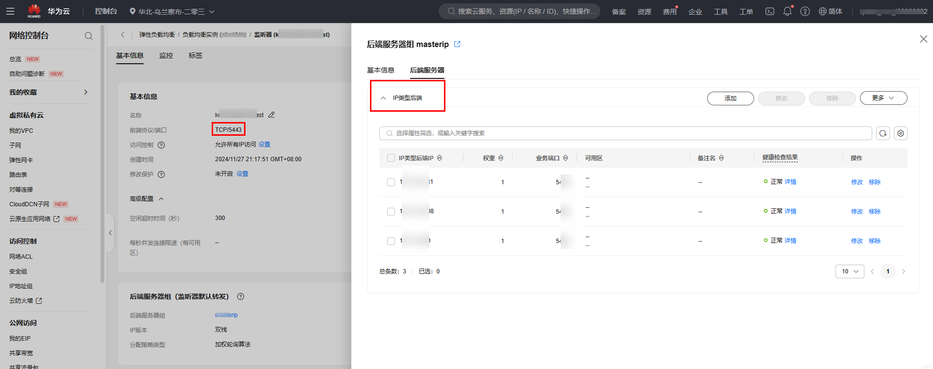

远程登录接入点配置
  1. 进入UCS控制台,左侧导航栏选择“容器舰队”。
    • 如果是未加入舰队集群,直接单击集群名即可进入集群控制台。
    • 如果是已加入容器舰队的集群,先进入对应容器舰队控制台,选择左侧 “集群管理”内的“容器集群”,再进入对应集群控制台。
  2. 进入目标集群的“基本信息”页面,单击基本信息页面的“接入信息”对应的“配置”按钮。
    • 选择项目:如果开通了IAM项目,还需要选择一个项目。
    • 终端节点服务:可选择已有VPC终端节点服务,或者新建VPC终端节点服务。
  3. 单击“确定”。
    等待集群接入信息配置成功后,“接入信息”将显示接入终端节点服务的名称,说明集群远程登录接入点已配置成功。

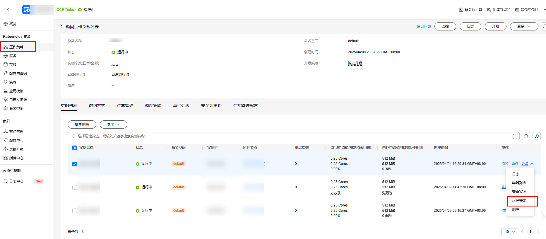

  2. 在左侧导航栏选择“工作负载”,单击目标工作负载名称,查看工作负载的实例列表。
  3. 单击目标实例操作列中的“更多 > 远程登录”。
    图1 登录容器
    若工作负载所在集群未配置终端节点服务,则工作负载实例操作列的“远程登录”按钮将会是置灰不可点击状态,并提示用户进行远程登录接入点配置。

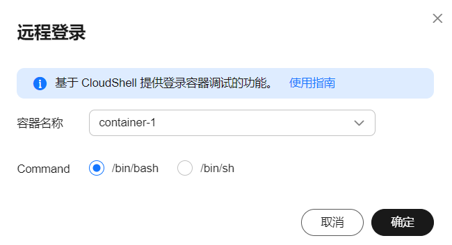

  4. 在弹出窗口中选择要登录的容器以及命令,然后单击“确定”。

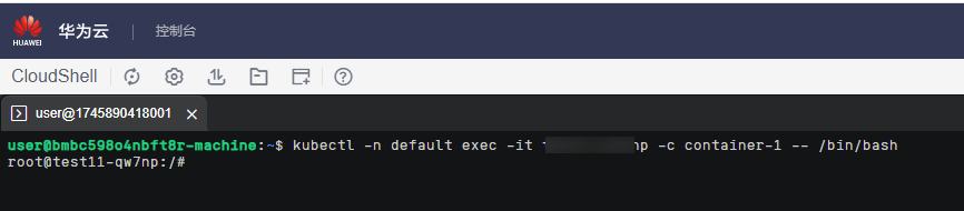

  5. 页面会自动跳转到CloudShell,并初始化启动kubectl,然后自动执行kubectl exec命令登录到容器。
    请等待kubectl exec 命令自动执行后再进行后续操作,此命令出现需要一段时间 5-10秒。

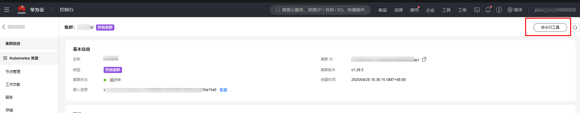

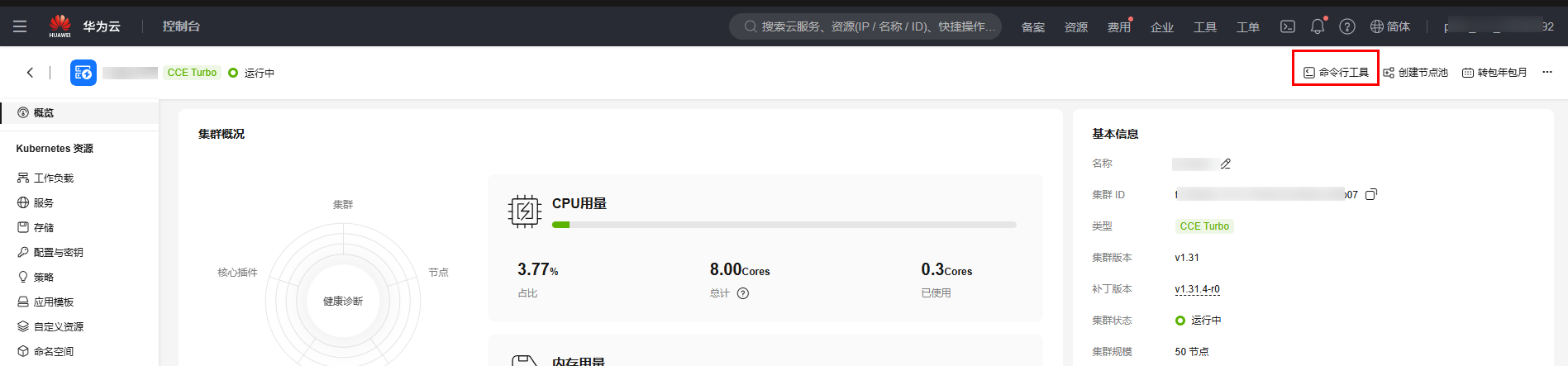

  2. 在集群基本信息页面,单击页面右上角“命令行工具”即可使用CloudShell。
    图4 未加入舰队集群CloudShell
    图5 已加入容器舰队的集群CloudShell
