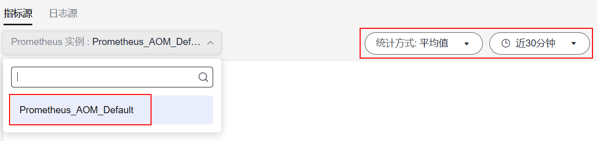

登录AOM控制台查看监控指标
- 登录AOM管理控制台。进入“指标浏览”页面。选择指标来源为默认来源“Prometheus_AOM_Default”实例,并根据需要设置统计方式和统计周期。 图1 设置指标源

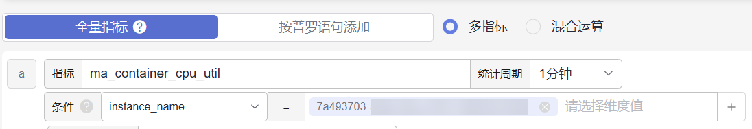

- 在指标浏览页面下方,通过“交互模式”或“语法模式(PromQL)”选择一个或多个关注的指标。 此处以“交互模式”方式获取训练作业指标为例,如图2所示,输入具体的指标(例如:ma_container_cpu_util),输入条件(service_id)和维度值(训练作业ID,在ModelArts控制台的训练详情页中获取),页面会自动显示当前训练作业指定的指标监控曲线。
“语法模式(PromQL)”方式请参考文档应用运维管理 AOM> 用户指南(2.0)> 指标浏览。
