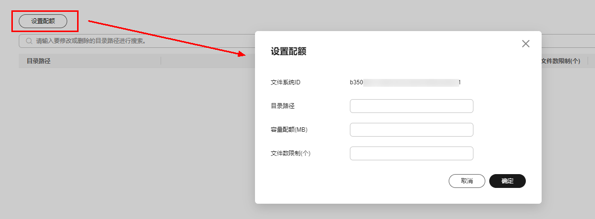

  4. 在配额管理页面,单击“设置配额”,系统弹出如图2所示对话框。
    图2 设置配额
    表1 参数说明
    参数名称
    示例
    说明
    文件系统ID
    24b6a38d-00d0-4e74-9810-93e283f3c702
    文件系统ID自动带出。
    目录路径
    /test
    必填。
    • 目录层级不能超过16层;
    • 长度不能超过4096个字符;
    • 输入目录路径时请以斜杠(/)开头;
    • 目录路径不能包含(/./)和(/../)。
    容量配额
    1000
    容量配额和文件数限制至少二选一。
    输入容量配额,必须大于0且不可低于已用容量。单位:MB。
    说明:
    如果未设置容量配额,列表该字段的值展示“-1”。
    文件数限制
    300
    容量配额和文件数限制至少二选一。
    输入文件数限制,必须大于0且不可低于当前文件数。单位:个。
    说明:
    如果未设置文件数限制,列表该字段的值展示“-1”。
  5. 单击“确定”,完成SFS Turbo文件系统配额设置。在配额管理列表页面可以看到配额详情。

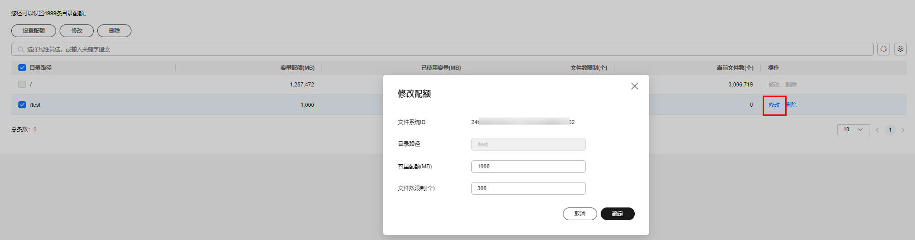

  1. 在配额管理列表,单击配额详情右侧的“修改”按钮。系统弹出如图3所示对话框。
    图3 修改配额
  2. 修改配额。参数信息请参考表1
  3. 单击“确定”,完成SFS Turbo文件系统配额修改。在配额管理列表页面可以看到配额详情。

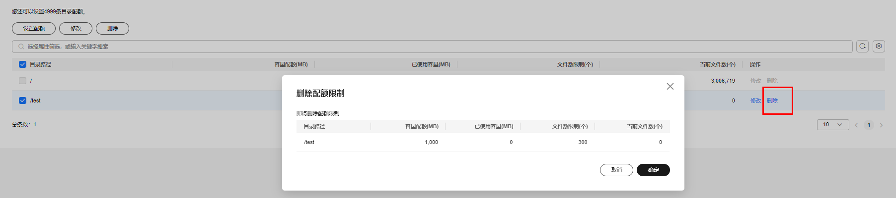

  1. 在配额管理列表,单击配额详情右侧的“删除”按钮。弹出如图4弹窗。
    图4 删除配额
  2. 单击“确定”,删除SFS Turbo文件系统配额。删除成功后,在配额管理列表页面不存在该配额限制信息。
