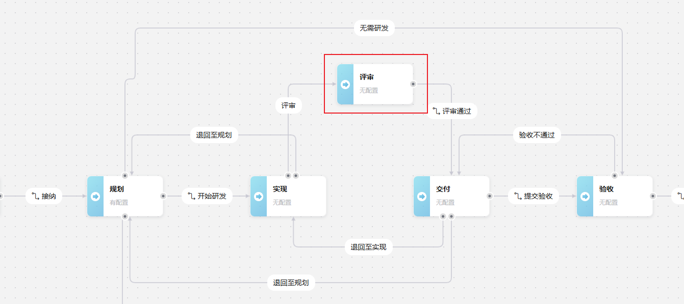

  1. 展开状态抽屉,弹出添加状态抽屉弹窗。
    图1 展开状态抽屉
    图2 抽屉状态已展开
  2. 单击,添加状态,如果没有新状态,可新增状态后再添加。
    图3 添加状态
    图4 新建状态

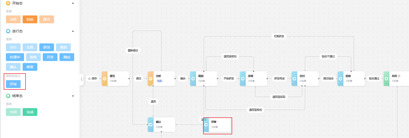

  3. 在状态页的“项目自定义”状态区域查看新增的状态,且新增状态也会显示在画布中。
    图5 项目自定义状态

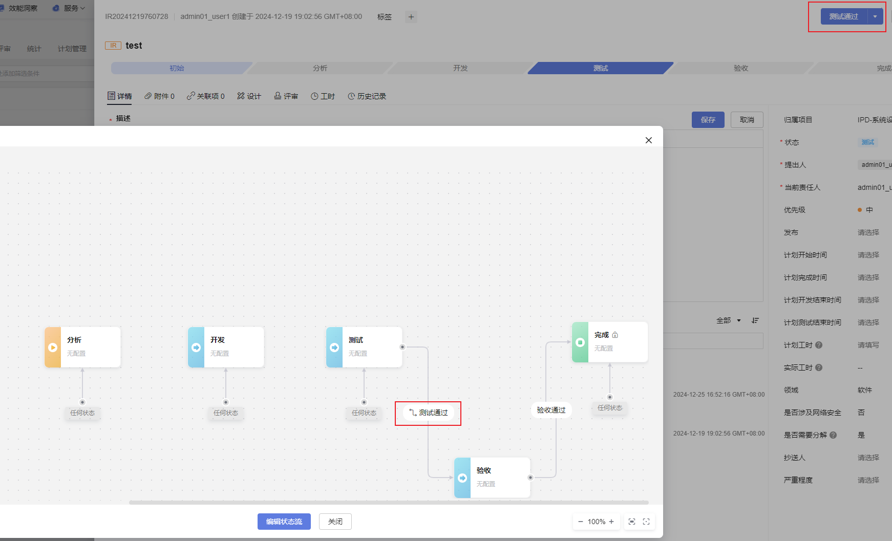

      流转线信息区域显示该流转线的“开始状态”、“目标状态”、“流转线名称”(对应在详情页中为操作按钮,名称可编辑)和是否“设为主流转”的开关,开关默认关闭。如果该流转被设置为主流转,则该流转会在对应的工作项详情页被设置为蓝色的主按钮(主按钮是为了提示用户,在该流转过程中的最佳操作),其它流转为灰色按钮。流转线名称在工作项详情页上的显示如下图所示:
      图13 状态流在工作项详情上的表现

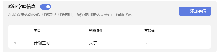

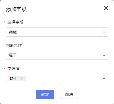

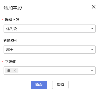

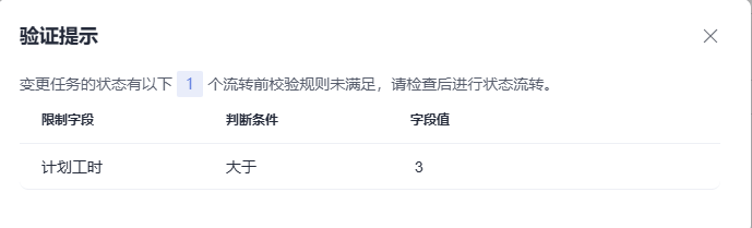

      验证字段信息
      可选。默认需要验证,也可关闭“验证字段信息”开关,选择不验证。开关打开,单击“添加字段”,弹出“添加字段”页面,如下图所示,选择需要添加的字段,填写“字段值”,单击“确定”即可。
      验证关联关系
      可选。默认需要验证,也可关闭“验证关联项信息”开关,选择不验证。开关打开,单击“添加关联项”,弹出“添加关联项”窗口,选择需要添加的关联项,勾选“判断条件”,默认“无”,单击“确定”即可。
      例如由“测试”状态流转到“验收”状态的“测试通过”流转线的验证前校验设置如下图时,单击“测试通过”按钮时,如不满足流转前的校验条件,会弹出相应的信息窗口图15所示;如满足条件则不会有弹窗,直接流转。
      图14 验证字段信息设置
      图15 验证字段信息

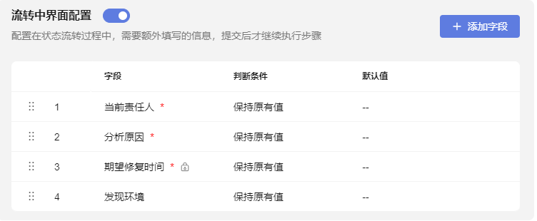

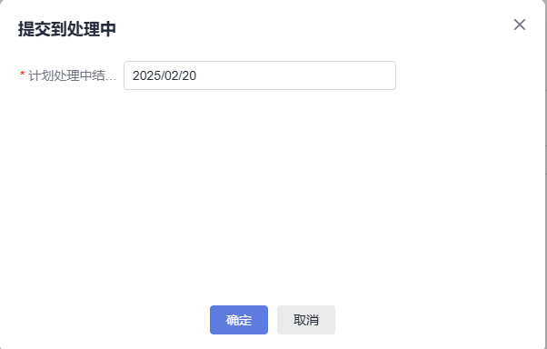

    4. 设置流转中界面配置。
      在状态流转过程中,需要额外填写的信息,提交后才能继续执行后续步骤。“流转中界面配置”开关默认打开,可关闭。如果开关打开,单击“添加字段”,弹出“添加字段”页面,下拉选择需要添加的字段,单击“确定”,会显示在字段列表中。
      图16 配置的字段列表
      图17 流转中的校验
      添加字段时,如果勾选了必填,则字段列表中字段名称后标记*。

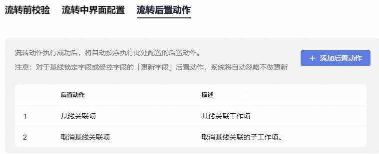

    5. 设置流转后置动作。
      流转动作执行成功后,将自动执行配置的后置动作。流转后置动作配置如下:
      表4 流转后置动作配置项
      配置项
      说明
      更新字段
      流转成功后更新指定字段的值。
      1. 单击“添加后置动作”,弹出“添加后置动作”窗口。
      2. 选择“更新字段”并单击“确定”,弹出“添加字段”窗口。
      3. 在“选择字段”文本框中下拉选择需要添加的字段。
      4. 设置已选择字段的判断条件,默认值等信息。
      5. 单击“确定”。该字段会显示在流转后置动作列表中。

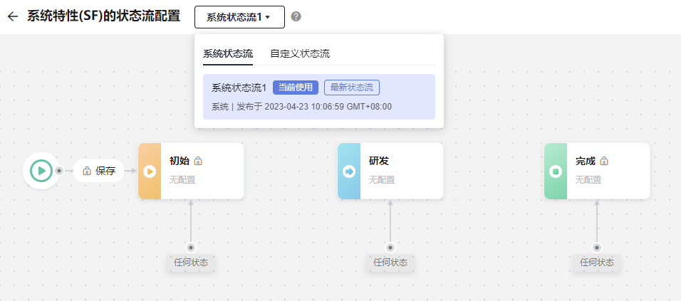

  3. 在左侧导航中,选择“工作项管理 > 系统特性(SF) > 状态流”,进入系统特性状态流页面。
  4. 单击“编辑状态流”按钮,显示“系统特性(SF)的状态流配置”画布页面,默认显示系统特性系统状态流列表,第一条是最新状态流,且列表会标记出当前使用的状态流。
    图21 系统特性状态流

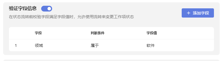

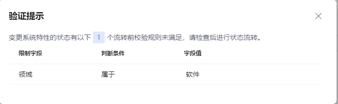

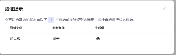

      验证字段信息
      验证关联关系

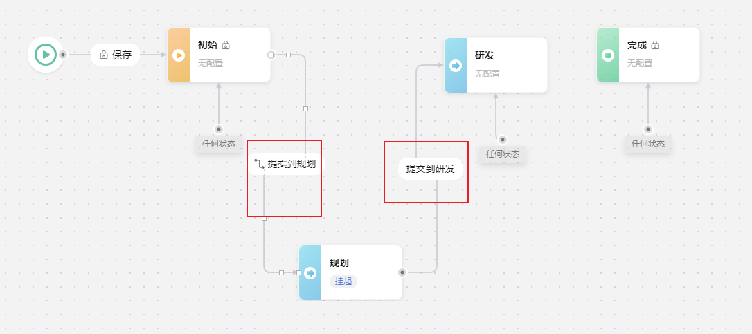

      例如由“初始”状态流转到“规划”状态的“提交到规划”流转线的验证前校验设置如图25时,单击“提交到规划”按钮时,如不满足流转前的校验条件,会弹出相应的信息窗口如图26所示。如满足条件则不会有弹窗,直接流转。
      图25 验证字段信息设置
      图26 验证字段信息
    4. 设置流转中界面配置。
      图27 配置的字段列表
      图28 流转中的校验
    5. 设置流转后置动作。
      表8 流转后置动作配置项
      配置项
      说明
      更新字段
      流转成功后更新指定字段的值。

  9. (可选)如果在画布中新增了节点,使用鼠标画上连接线,并输入流转线名称,可重复步骤7~8编辑状态流节点和流转线。
    图29 新增状态的流入和流出线

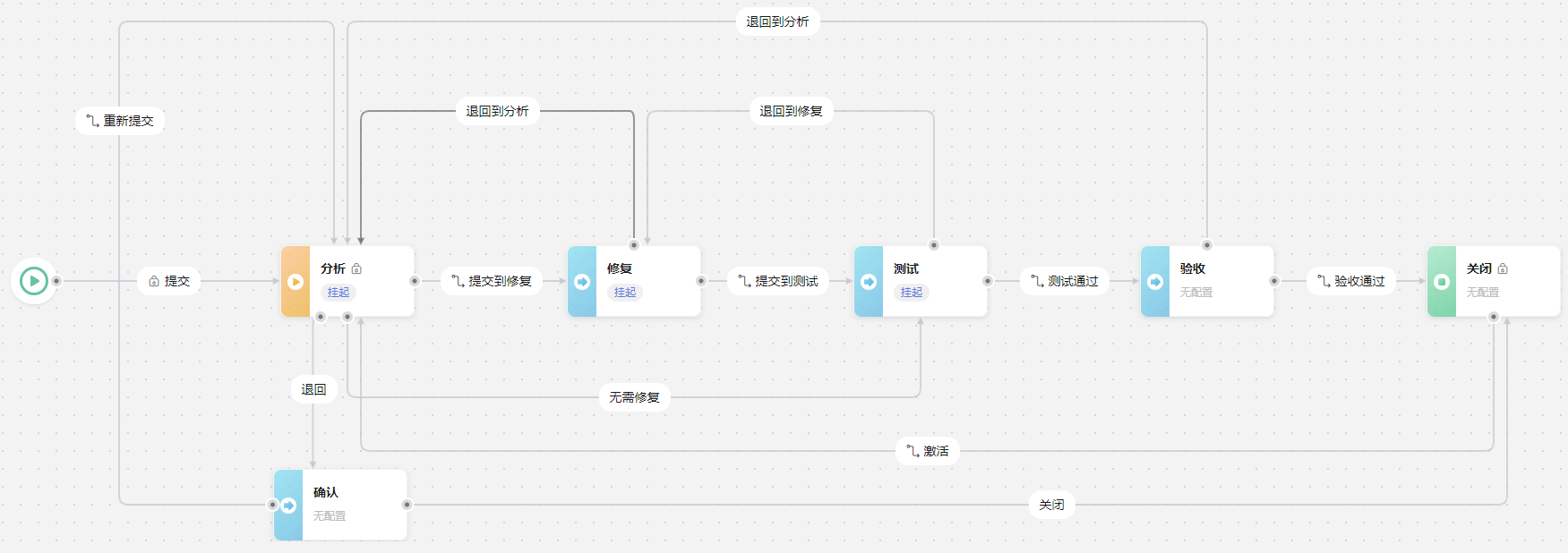

自定义研发需求(IR/SR/AR)状态流
以下用初始需求(IR)的状态流举例,SR/AR状态流配置可参考IR。
  1. 访问CodeArts Req服务首页
  2. 进入项目中,单击“设置 > 工作项设置”。
  3. 在左侧导航中,选择“工作项管理 > 初始需求(IR) > 状态流”,进入IR状态流页面。
  4. 单击“编辑状态流”按钮,显示“初始需求(IR)的状态流配置”画布页面,默认显示IR系统状态流列表,第一条是最新状态流,且列表会标记出当前使用的状态流。
    图31 IR状态流

      验证字段信息
      验证关联关系
      例如由“测试”状态流转到“验收”状态的测试通过流转线的验证前校验设置如图35时,单击“测试通过”按钮时,不满足流转前的校验条件,会弹出相应的信息窗口如图36所示。如果满足条件,则直接流转。
      图35 验证字段信息设置
      图36 验证字段信息
    4. 设置流转中界面配置。
      图37 配置的字段列表
      图38 流转中的校验

自定义任务(task)状态流
  1. 访问CodeArts Req服务首页。
  3. 在左侧导航中,选择“工作项管理 > 任务(Task) > 状态流”,进入任务状态流页面。

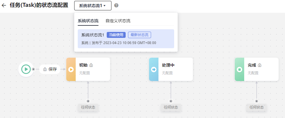

  4. 单击“编辑状态流”按钮,显示“任务(Task)的状态流配置”画布页面,默认显示任务系统状态流列表,第一条是最新状态流,且列表会标记出当前使用的状态流。
    图42 任务状态流

      验证字段信息
      验证关联关系
      例如由初始状态流转到进行中状态的提交到规划流转线的验证前校验设置如图46时,单击“提交到规划”按钮时,如果不满足流转前的校验条件,会弹出相应的信息窗口如图48所示。如果满足条件,则直接流转。
      图46 验证字段信息设置
      图47 验证字段信息

    5. 设置流转后置动作。

      更新字段
      流转成功后更新指定字段的值。

      验证字段信息
      验证关联关系
      例如由“分析”状态流转到“修复”状态的“提交到修复”流转线的验证前校验设置如图55时,单击“提交到修复”时,如果工作项不满足下图配置的校验条件,则会弹出相应的信息窗口如图56所示,如果满足则不提示。

    4. 配置流转中界面配置。
      图57 添加字段
      图58 配置的字段列表
      单击“提交到修复”,弹出流转中设置的需要填的字段,如下图所示:
      图59 流转中界面
