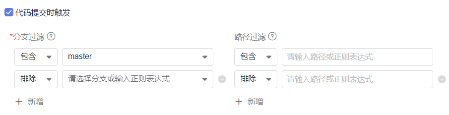

    代码提交事件(代码托管/码云)
    监听代码提交事件,可以组合分支和具体路径的包含/排除范围,当在关联的代码仓库中有代码提交且所在的分支和变更文件的路径满足包含/排除策略,会自动触发关联流水线执行。
    • 分支过滤:可以通过设置包含或排除分支,来监听触发事件所在的目标分支。
    • 路径过滤:可以通过设置包含或排除路径,来监听触发事件所在的变更文件路径。
    图1 配置代码提交事件

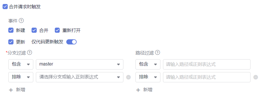

    合并请求事件(代码托管/码云)
    监听合并请求事件,可以组合分支和具体路径的包含/排除范围,对新建、合并、更新、重新打开和仅代码更新触发事件设置触发策略,当在关联的代码仓库中触发合并请求事件且分支满足包含/排除策略,会自动触发关联流水线执行。
    事件说明:
    • 新建:合并请求创建时触发。
    • 合并:合并请求合入时触发,该事件会同时触发代码提交事件。
    • 重新打开:合并请求重新打开时触发。
    • 更新:合并请求内容更新、设置更新或者源代码更新时触发,打开“仅代码更新触发”,则仅源代码更新时触发。
    • 仅代码更新触发:仅源代码更新时触发。
    图2 配置合并请求事件

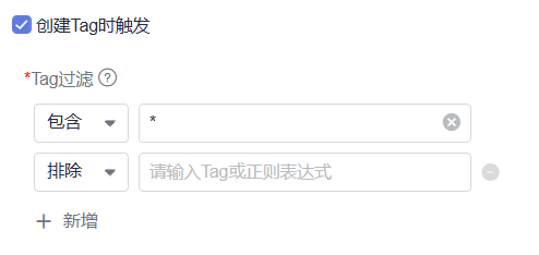

    创建Tag(代码托管)
    监听创建Tag事件。
    Tag过滤:可以设置Tag包含/排除范围,当在关联的代码仓库创建Tag且满足Tag包含/排除策略,会自动触发关联流水线执行。
    图3 配置创建Tag

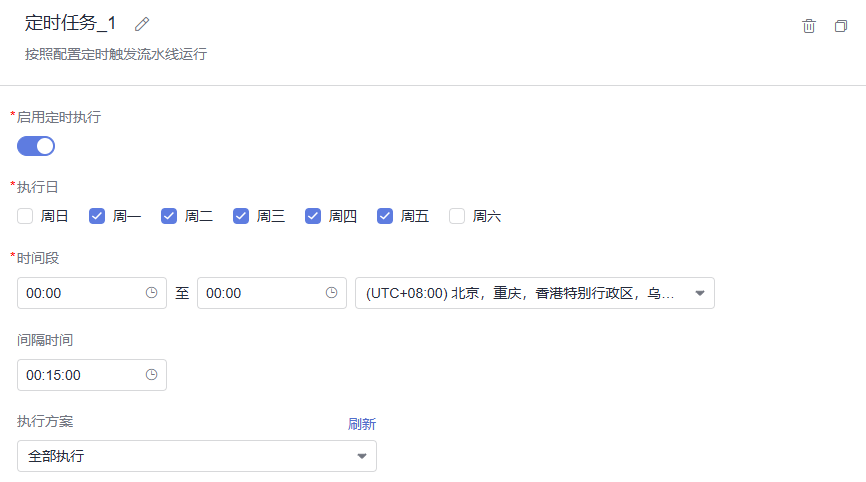

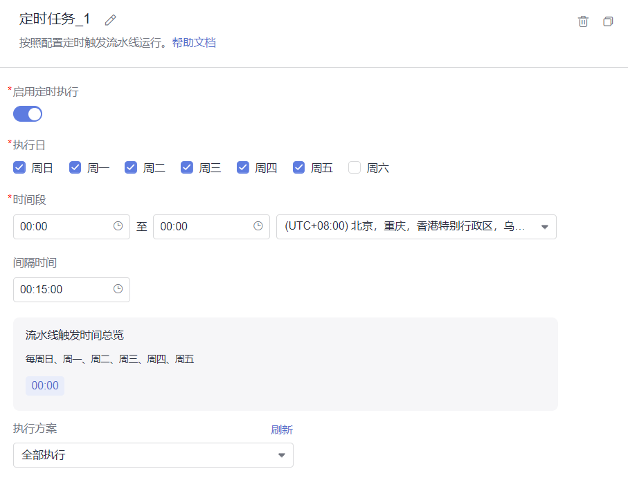

  4. 单击“定时任务”区域的“创建定时任务”,增加一个定时任务,打开“启用定时执行”开关(默认开启),配置如下信息:
    图4 配置定时任务
    表2 定时任务
    参数项
    说明
    启用定时执行
    选择是否开启定时执行。
    配置方式
    选择“表单配置”或“cron表达式”。“cron表达式”请参考cron表达式填写。
    执行日
    选择定时执行的执行日期。
    时间段
    选择定时执行的执行时间段和时区。
    间隔时间
    设置定时执行的间隔时间,即每间隔多长时间触发一次。
    执行方案
    选择定时执行的执行方案,也可新建执行方案,新建执行方案可参考配置执行方案。
    单击右上角,可删除定时任务;单击右上角,可复制定时任务。

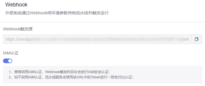

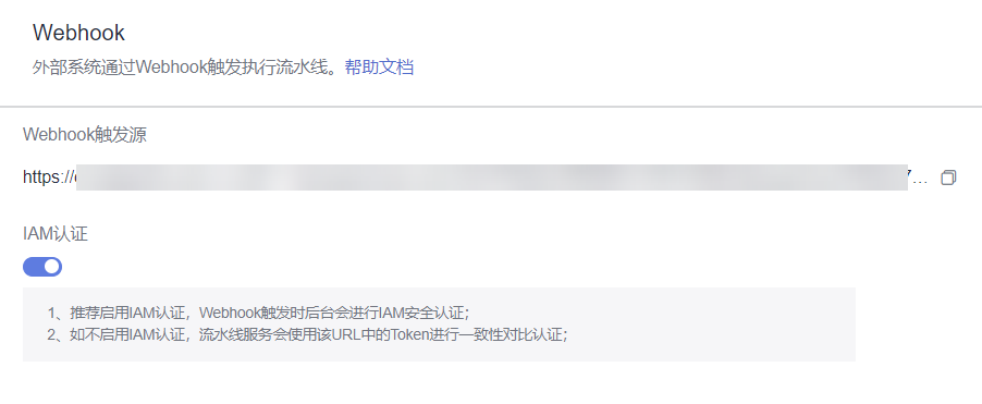

  4. 打开“Webhook”开关(默认关闭),参考表7配置相关参数。
    图5 配置Webhook触发
    表7 配置Webhook触发
    参数项
    说明
    Webhook触发源
    将该地址复制到第三方系统触发器,使用Post方法调用,即可运行流水线。
    IAM认证
    • 启用IAM认证,需要将用户IAM Token加入接口请求头,调用示例如下:
      curl --header "Content-Type: application/json" --header 'x-auth-token: XXXX(IAM Token)' --request POST --data "{}" Webhook触发源
    • 不启用IAM认证,调用示例如下:
      curl --header "Content-Type: application/json" --request POST --data "{}" Webhook触发源
  5. 配置完成后,单击“保存”,弹出“保存信息成功”提示,完成流水线的保存。

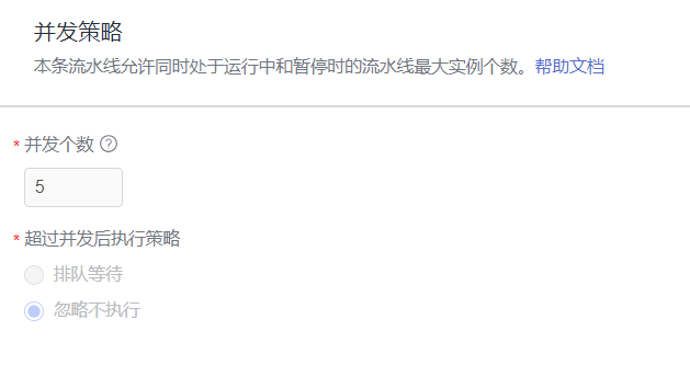

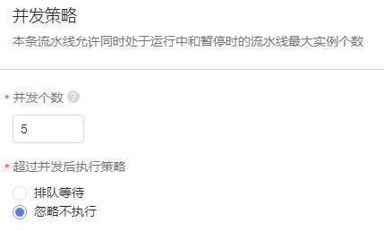

配置流水线并发策略
默认单条流水线最大执行并发数为5,超过并发数后新的触发忽略不执行。可以通过并发策略为单条流水线配置同时处于运行中状态的流水线最大实例个数,即并发数,更细粒度地为用户分配并发资源。
  1. 访问CodeArts Pipeline首页。
  2. 在流水线列表页搜索目标流水线,单击操作列,选择“编辑”。
  3. 进入流水线“任务编排”页面,切换至“触发设置”页面。
  4. 打开“并发策略”开关(默认关闭),设置并发数和超过并发后执行策略。
    图6 配置并发策略
    表8 配置并发策略
    参数项
    说明
    并发个数
    单条流水线最大执行并发数,受套餐和购买并发数限制,详情请参考流水线规格特性差异。
    超过并发后执行策略
    超过并发数后可选择如下两种处理方式:
    • 排队等待:超过并发数后新的触发排队等待执行,可进入流水线详情页查看排队记录。
      • 单条流水线最多支持100条排队记录。
      • 单条排队记录排队时长超过72小时后会被放弃执行。
      • 排队记录支持手动取消排队,即放弃执行。
      • 排队记录执行时,配置信息以入队时为准。
    • 忽略不执行:超过并发数后新的触发忽略不执行。

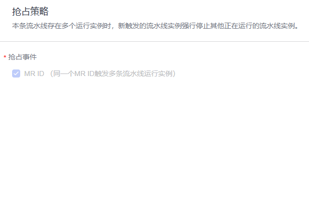

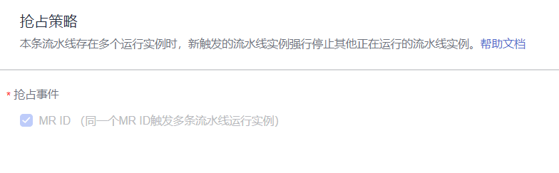

配置流水线抢占策略
同一条流水线存在多个运行实例时,新触发的运行实例会强行停止当前流水线中相同事件触发的其他所有运行实例。
  4. 打开“抢占策略”开关,选择抢占事件。
    图7 配置抢占策略
    • 执行流水线时,查看参数详情,若系统预定义参数下没有“MERGE_ID”参数,则此条流水线执行实例不支持抢占策略功能。
    • 当前仅支持“MR ID”抢占事件,即抢占由同一个MR触发的流水线运行实例。
    • 抢占事件触发后,将会停止当前流水线中满足抢占条件的所有运行中的流水线实例。
    • 若当前流水线超并发,且不存在满足抢占条件的运行实例,则此次执行请求会按照并发策略来忽略或排队。
