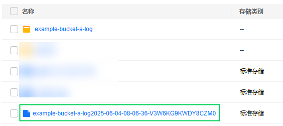

  • 如果<日志文件前缀>以“/”结尾,则该桶生成的日志文件在目标桶中将统一存放在以<日志文件前缀>命名的文件夹中,日志文件名称为“YYYY-mm-DD-HH-MM-SS-<UniqueString>”。
    图1 日志文件夹命名
    图2 日志文件命名
  • 如果<日志文件前缀>不以“/”结尾,则该桶生成的日志文件将直接存储在目标桶的根目录下,日志文件名称为“<日志文件前缀>YYYY-mm-DD-HH-MM-SS-<UniqueString>”。
    图3 日志文件

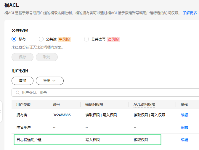

  • 日志存储开启后,系统会同步开启日志存储桶的日志投递用户组对桶的写入权限和ACL读取权限。
    如果手动将日志投递用户组的桶写入权限和ACL读取权限关闭,桶的日志存储会失败。
