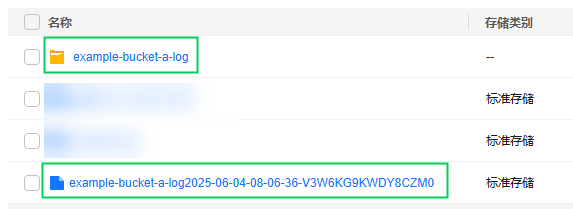

| 日志文件前缀 | 指定日志文件名称的前缀。默认为“桶名称-log/”,即在桶的根目录下会自动创建一个名称为“桶名称-log/”的文件夹,用于存放日志文件。 启用日志存储功能后,生成的日志文件会根据如下规则命名: <日志文件前缀>YYYY-MM-DD-HH-MM-SS-<UniqueString> - <日志文件前缀>为用户指定的日志文件名称的前缀,即此处需要设置的参数。
- 如果<日志文件前缀>以“/”结尾,则该桶生成的日志文件在目标桶中将统一存放在以<日志文件前缀>命名的文件夹中,日志文件名称为“YYYY-MM-DD-HH-MM-SS-<UniqueString>”。如:2025-06-03-07-18-11-WKK0T9O74VAWMHB7
- 如果<日志文件前缀>不以“/”结尾,则该桶生成的日志文件将直接存储在目标桶的根目录下,日志文件名称为“<日志文件前缀>YYYY-MM-DD-HH-MM-SS-<UniqueString>”。如:example-bucket-a-log2025-06-03-07-18-11-WKK0T9O74VAWMHB7
- YYYY-MM-DD-HH-MM-SS为日志生成的时间,各字段依次表示年、月、日、小时、分钟、秒。
- <UniqueString>为OBS自动生成的字符串。

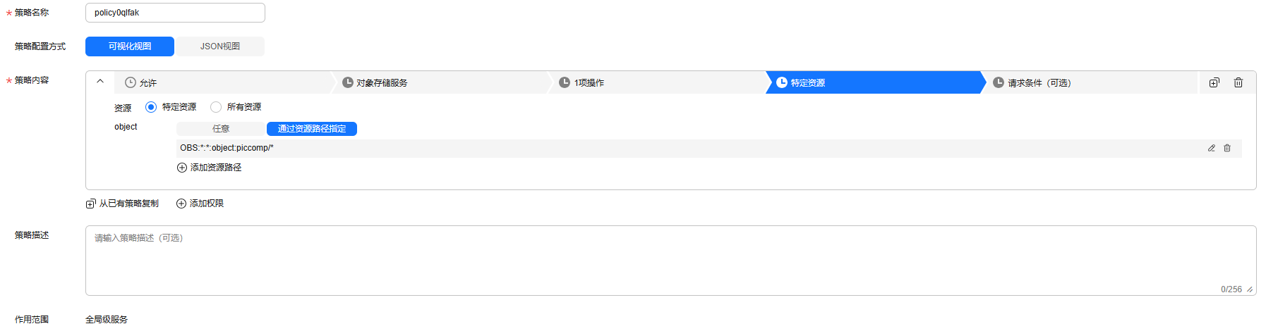

- (可选)创建自定义策略,用来给委托授予OBS相关权限。如果已有符合的策略,可跳过该步骤。
- 在IAM控制台左侧导航栏选择“权限管理 > 权限”。
- 在权限页面右上角单击“创建自定义策略”。
- 在创建自定义策略页面,按照如下设置参数内容,其他参数保持默认。
图2 自定义策略设置
- 单击“确定”,在权限列表页面可以看到新创建的自定义策略,即表示创建成功。
