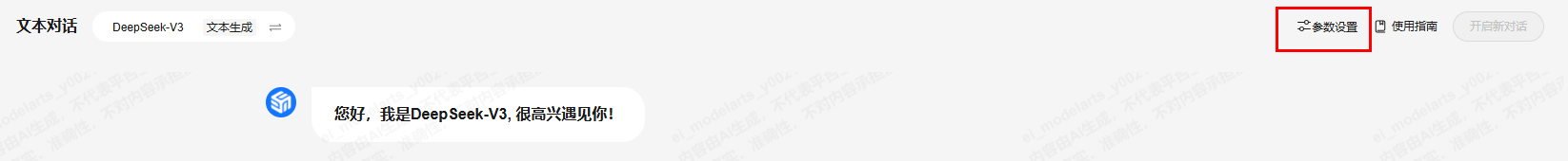

- 方式二:在“文本对话”页面进行推理。
在目标服务右侧,单击“操作”列的“在线体验”,跳转到“文本对话”页面,开始问答体验。操作指导请参见在ModelArts Studio(MaaS)体验文本对话。
图1 体验免费服务
对于生成的内容,您可以在模型对话框左下方,单击
图标复制回答,也可以单击
图标重新生成回答。如果您需要开启新对话,可以在页面右上角单击“开启新对话”,在对话框单击“确定”。开启新对话将清除全部对话,无法保留对话记录。
您还可以在页面左上方单击“模型参数”,按需修改相关参数,以获取更好的推理效果。
