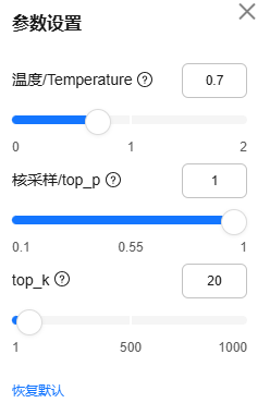

  3. (可选)在“文本对话”页面左上方,单击“模型参数”,按需拖动或直接输入数值配置推理参数,获得更好的模型推理效果。单击“恢复默认”可以将参数值调回默认值。
    图1 设置推理参数
    表1 参数设置
    参数
    说明
    温度/Temperature
    设置推理温度,用于控制生成文本的随机性和创造性,Temperature数值越大随机性越大。
    • 数值较低,输出结果更加集中和确定。
    • 数值较高,输出结果更加随机,更有创意性。
    取值范围:0~2
    默认值:不同模型的默认值不同,请以实际环境为准。
    核采样/top_p
    设置推理核采样,用于调整输出文本的多样性。top_p数值越大,生成文本的多样性就越高。
    • 数值较低,输出可选的tokens类型越少,更有确定性。
    • 数值较高,输出可选的tokens类型越多,更有多样性。
    取值范围:0.1~1
    详细解释:top_p可以设置tokens候选列表的大小,将可能性之和刚好超过设定值P的top tokens列入候选名单,然后从候选名单中随机采样,生成一个token。
    top_k
    用于控制输出tokens的多样性。top_k值越大输出的tokens类型越丰富。选择在模型的输出结果中选择概率最高的前K个结果。
    取值范围:1~1000
    默认值:20
    详细解释:top_k可以设置保留概率最高的前K个tokens,从中随机抽取一个token作为最终输出。这种方法可以限制输出序列的长度,并仍然保持样本的一定多样性。

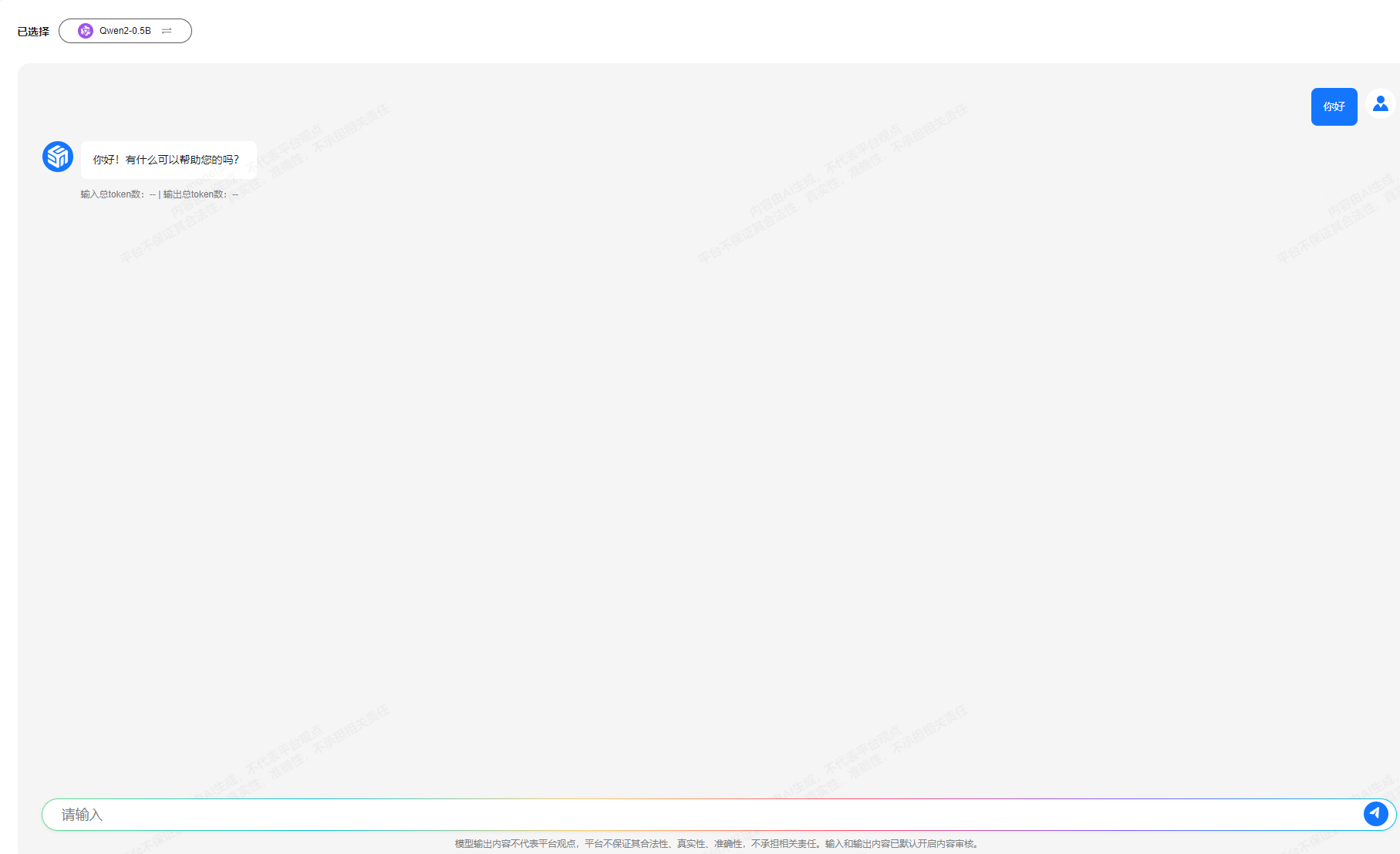

  4. 在对话框中输入问题或者使用控制台提供的推荐词,查看返回结果,在线体验模型服务。
    模型输出内容不代表平台观点,平台不保证其合法性、真实性、准确性,不承担相关责任。输入和输出内容已默认开启内容审核。
    图2 体验模型服务
    对于生成的内容,您可以在模型对话框左下方,单击图标复制回答,也可以单击图标重新生成回答。
    如果您需要开启新对话,可以在页面右上角单击“开启新对话”,在对话框中单击“确定”。开启新对话将清除全部对话,无法保留对话记录。
