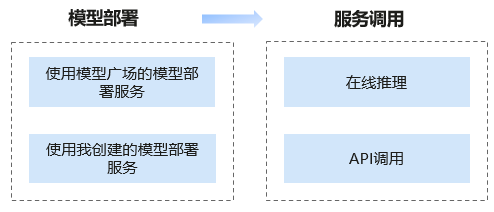

部署模型服务
在MaaS可以将模型广场的预置模型部署为我的服务,便于在“模型体验”或其他业务环境中调用。

- 模型部署完成后,可以进行在线体验或API调用。具体操作,请参见在MaaS体验文本对话或调用MaaS部署的模型服务。 图4 相关操作
