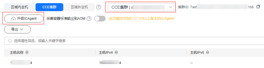

    1. 在左侧导航栏选择“主机管理 > 主机”,进入“主机”页面。
    2. 选择“CCE集群”页签,在搜索框中选择待升级ICAgent的集群,查看ICAgent状态显示未安装,单击“升级ICAgent”。
      图1 CCE集群升级ICAgent
      • 如果在LTS主机页面看不到CCE集群,需要AOM2.0授权给LTS后,就可以在LTS页面看到CCE集群。进入AOM2.0控制台后,请参考云服务授权授予云日志服务 (LTS)、云容器引擎 (CCE)等云服务数据的访问权限。
      • 未创建CCE集群时,采集容器标准输出到AOM的开关为置灰状态。
      • 当ICAgent版本号为5.12.133及以上时,支持关闭采集容器标准输出到AOM1.0的开关功能。
      • 首次创建的CCE集群,默认集群下的主机已安装了ICAgent且上报日志到LTS,采集容器标准输出到AOM的开关处于关闭状态;如需将日志上报至LTS则执行升级ICAgent操作时,关闭采集容器标准输出到AOM的开关。建议使用云容器引擎CCE应用日志接入LTS时直接采集容器标准输出到LTS,不推荐采集到AOM。
        如果开启“采集容器标准输出到AOM”,云日志服务根据您实际的日志流量进行收费,详情请参见LTS价格详情。
      • CCE集群ID(ClusterID):每个集群为固定的ID。
      • 升级ICAgent时,LTS将为您的CCE集群创建对应的日志组和主机组,且该日志组和主机组的名称为k8s-log-{ClusterID}。您可以创建接入配置时将当前CCE集群的日志接入到该日志组。详细请参考云容器引擎CCE应用日志接入LTS。
      • 当集群里的主机未安装ICAgent或ICAgent版本过低时,单击“升级ICAgent”操作,可对该集群里的所有主机安装ICAgent。

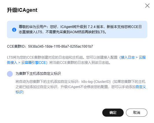

    3. 在“升级ICAgent”对话框中,单击“确定”开始升级ICAgent。
      升级ICAgent预计需要1分钟左右,请耐心等待。待ICAgent的状态由“升级中”变为“运行”时,表示升级成功。
