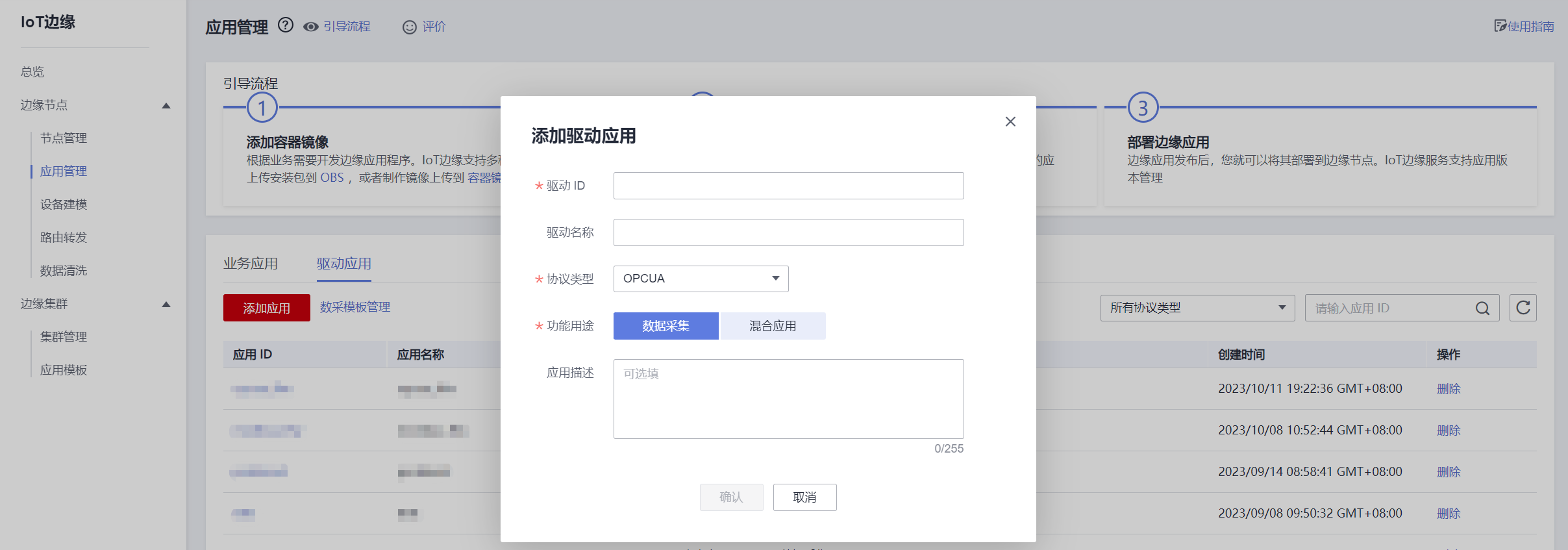

  2. 选择左侧导航栏“边缘节点 > 应用管理”进入页面,选择驱动应用,单击“添加应用”。
    图1 添加驱动应用
    表1 添加驱动应用
    参数名称
    说明
    驱动ID
    自定义,不支持中文,必填,长度不能小于4个字符。
    驱动名称
    自定义,必填,长度不能小于4个字符。
    协议类型
    应用集成的协议类型,如无,选择Other。
    驱动用途
    您可以根据实际情况选择
    数据采集:提供OT数采能力。
    混合应用:包含数据处理、协议转换、子系统接入、网关管理、数据采集其中两个及以上功能的应用。
    应用描述
    (可选填)描述应用的功能,以及用途。

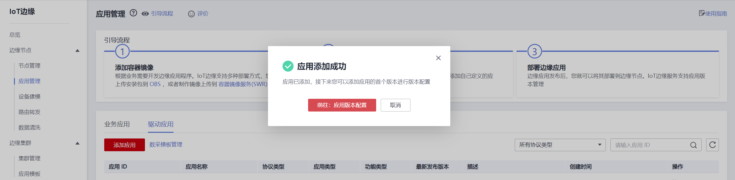

  3. 添加完成后,单击“前往:应用版本配置”。
    图2 添加成功
