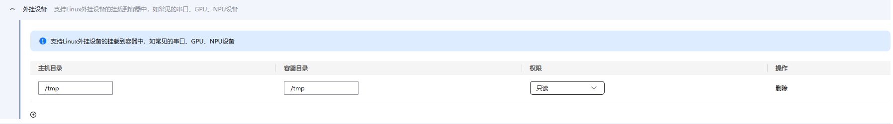

      5. 外挂设备
        支持Linux外挂设备的挂载到容器中,如常见的串口、GPU、NPU等设备。
        图9 外挂设备
