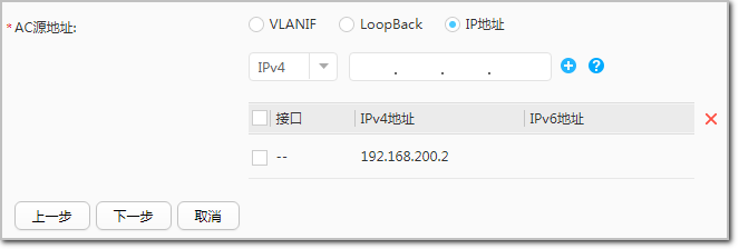

  2. 通过云平台访问WAC的Web网管,配置CAPWAP源地址。
    1. 租户登录iMasterCloud 控制台,将鼠标移至菜单左侧区域,单击服务中心 > 网络 > 企业网络,跳转至华为乾坤系统
    2. 单击页面菜单栏“资源中心 > 设备管理 > 设备”,在设备列表中单击WAC名称,进入设备详情页面。
    3. 单击设备详情页面上“远程登录”按钮,进入WAC的Web网管界面。
    4. 配置CAPWAP源地址。
      # 选择“配置 > 配置向导 > AC”,多次单击“下一步”,直至打开“5.AC源地址”页面。
      # 将“AC源地址”设置为“IP地址”,添加AC的IP地址,单击
      该IP地址应该与AP的DHCP服务器上Option 43参数所指定的IP地址相同。
      # 单击“下一步”,在下一页面中“完成”。
