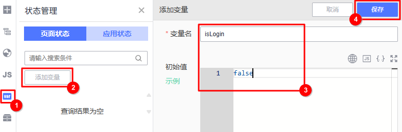

  2. 在“页面状态”页签下,添加一个用于判断条件的变量(如“state.isLogin”)。配置如下:
    图1 添加变量
    • 变量名:填写“isLogin”。
    • 初始值:填写“false”。

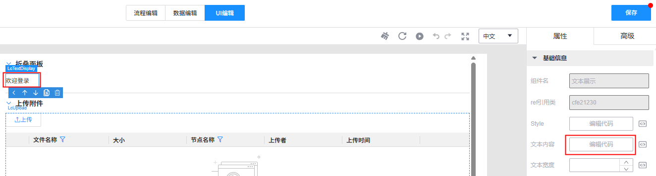

在“UI编辑”页面的画布中,选中已添加的“文本展示”组件,并在其属性面板的“文本内容”中输入需要展示的内容(如“欢迎登录”)。
图2 设置文本内容
