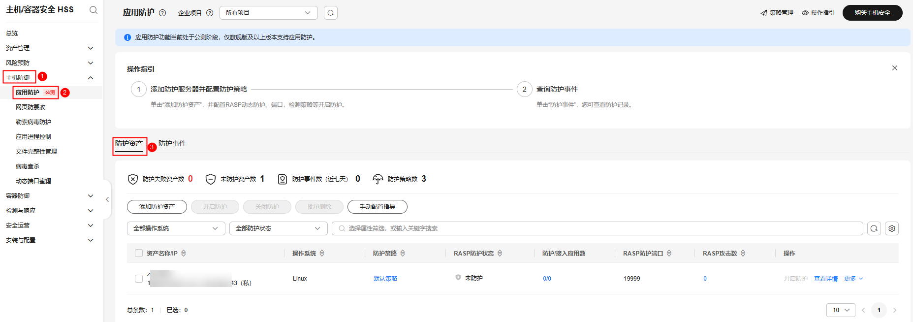

  3. 选择“主动防御 > 应用防护 > 防护资产”,进入“防护资产”页面。
    图1 查看防护资产
  1. (可选)如果您已开通企业项目,可在页面上方“企业项目”下拉框中选择企业项目,查看目标企业项目下的相关信息和数据。

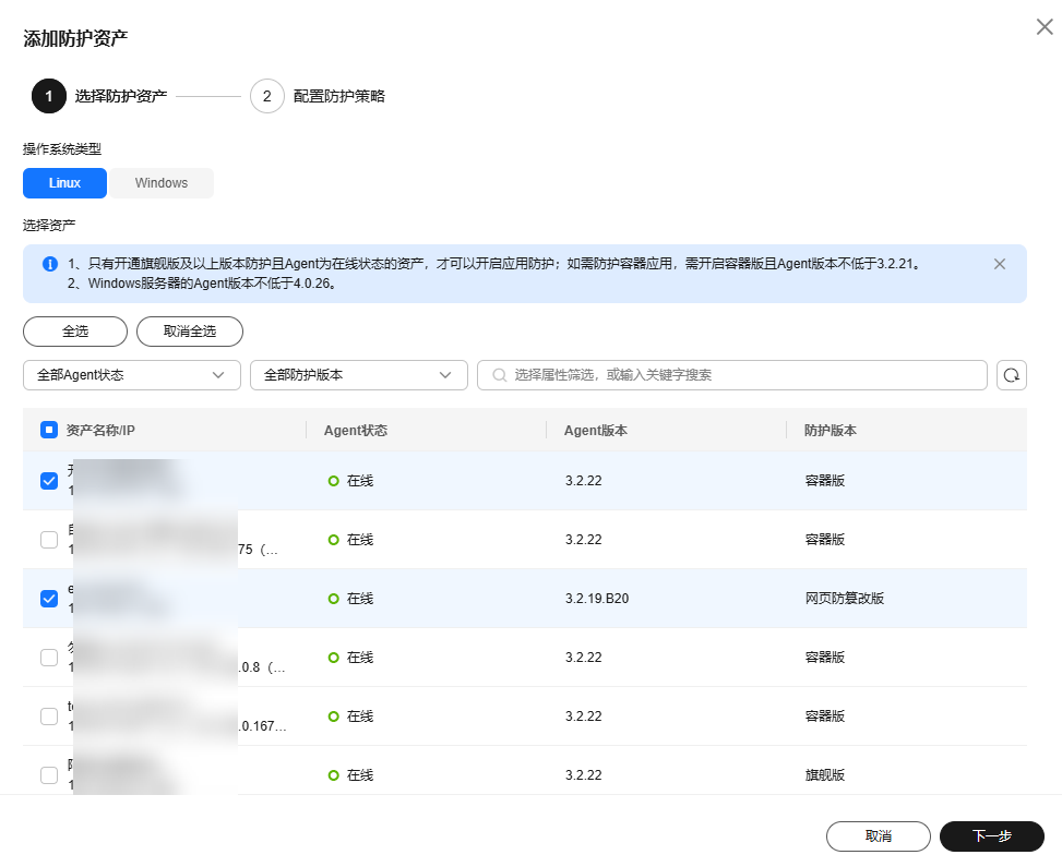

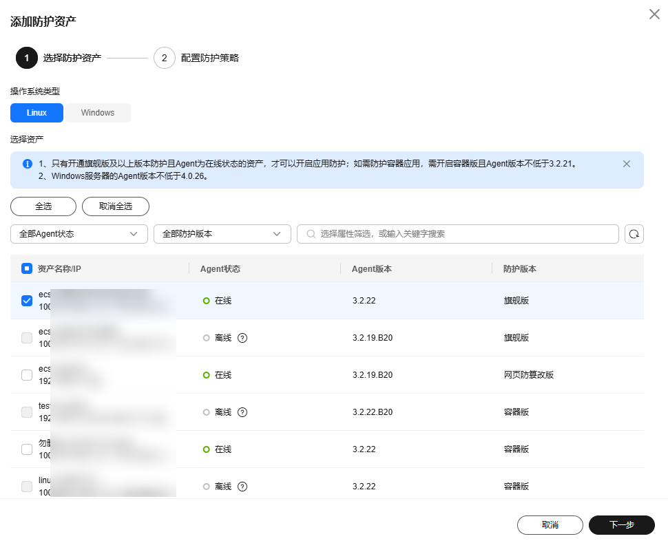

  2. 单击“添加防护资产”,系统弹出“添加防护资产”页面。
  3. 选择操作系统类型和需要防护的资产,并单击“下一步”。
    图2 选择防护资产

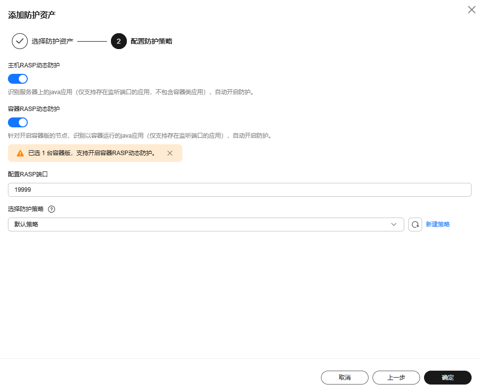

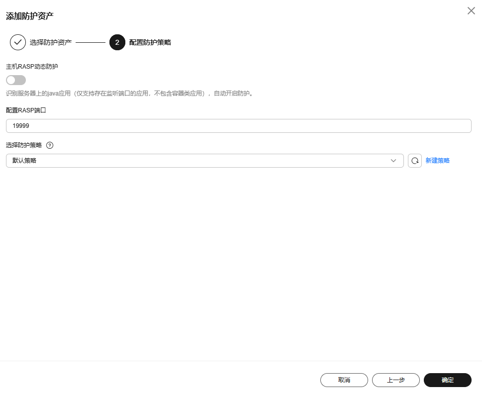

  4. 根据实际业务需求,配置防护策略。相关参数说明请参见表1。
    图3 配置防护策略

    主机RASP动态防护
    是否自动为主机应用开启动态防护。
    如果启用此功能,系统会使用JVM Attach机制自动识别服务器内存在监听端口的Java应用并为其动态开启防护。该功能支持在Java应用运行时动态地加载和卸载RASP探针,无需重启Java应用,可以保障业务的连续性。
    说明:
    该功能当前处于公测阶段,如需使用请提交工单申请开通。
    ,开启
    容器RASP动态防护
    是否自动为容器应用开启动态防护。
    如果启用此功能,系统会使用JVM Attach机制自动识别容器内存在监听端口的Java应用并为其动态开启防护。该功能支持在Java应用运行时动态地加载和卸载RASP探针,无需重启Java应用,可以保障业务的连续性。
    说明:
    ,开启
    配置RASP端口
    RASP探针和HSS通信所使用的端口。
    19999
    选择防护策略
    即选择应用防护策略。
    系统提供了“默认策略”,默认策略包含的检测规则请参见默认策略。
    如果“默认策略”不适用您的防护场景,您可以单击“新建策略”自定义创建一条防护策略,相关参数说明请参见添加防护策略。
    默认策略
  5. 策略配置完成后,单击“确定”,完成资产添加。
  6. 在“防护资产”页面,查看目标资产“RASP防护状态”为“防护中”,表示服务器所有Java应用开启RASP防护成功。
    图5 选择防护资产

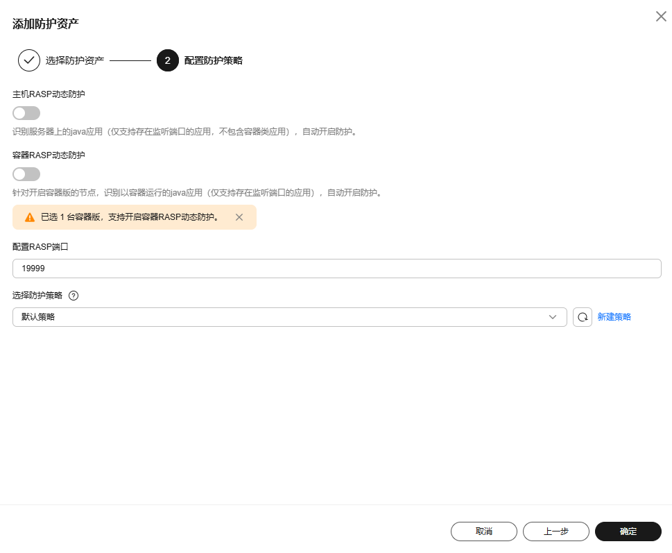

  4. 根据实际业务需求,配置防护策略。相关参数说明请参见表2。
    图6 配置防护策略

    主机RASP动态防护
    没有监听端口的Java应用不支持RASP动态防护。保持关闭状态即可。
    说明:
    ,关闭
    配置RASP端口
    RASP探针和HSS通信所使用的端口。
    19999

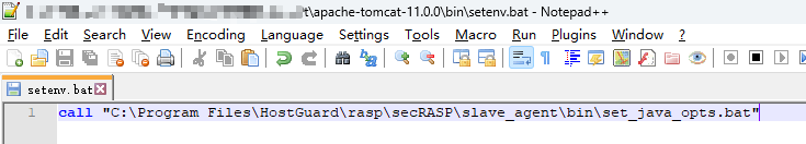

    • Tomcat(Windows)
      请逐一为应用执行以下操作,开启RASP防护。
      1. 将以下参数复制粘贴到Tomcat bin目录下的setenv.bat启动脚本中。如果该脚本不存在,请手动创建该脚本。
        call "C:\Program Files\HostGuard\rasp\secRASP\slave_agent\bin\set_java_opts.bat"
        参数配置位置如图7所示。
        图7 为Tomcat(Windows)配置启动参数
      2. 重启应用,重启成功后,返回企业主机安全控制台。
      3. 在目标资产的所在行的“操作”列,单击“查看详情”,进入应用防护详情页面,查看目标应用的“RASP防护状态”为“防护中”,表示开启RASP防护成功。

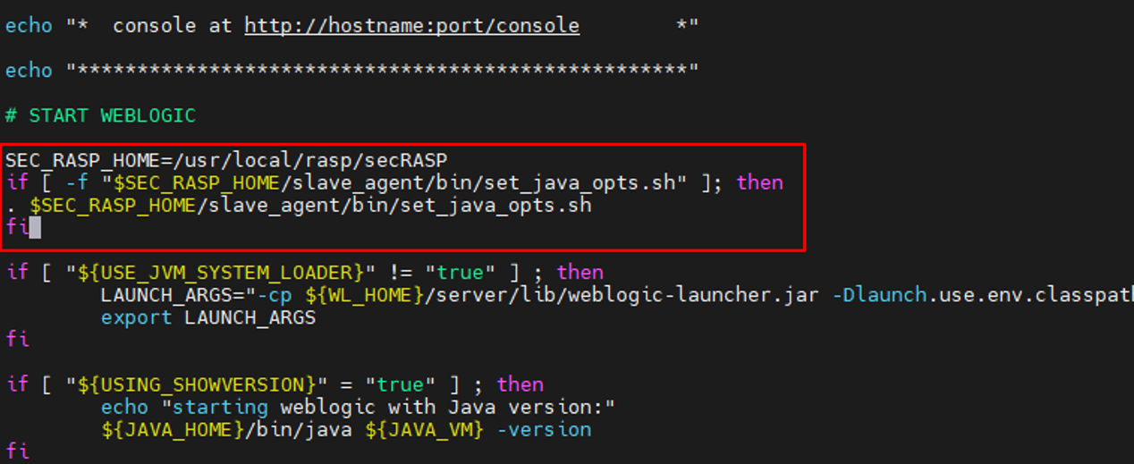

    • Weblogic(Linux)
      1. 将以下参数复制粘贴到Weblogic bin目录下的startWebLogic.sh启动脚本中。
        SEC_RASP_HOME=/usr/local/rasp/secRASP
        if [ -f "$SEC_RASP_HOME/slave_agent/bin/set_java_opts.sh" ]; then
        . $SEC_RASP_HOME/slave_agent/bin/set_java_opts.sh
        fi
        参数配置位置如图9所示。
        图9 为Weblogic(Linux)配置启动参数

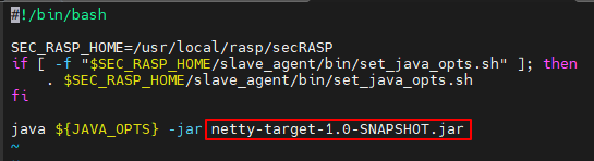

    • Netty(Linux)

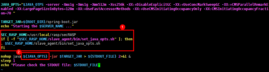

      1. 在Netty目录下(该目录包含*netty-xxx.jar文件)下创建一个start.sh文件,将以下配置内容复制粘贴到start.sh文件中,并将netty程序(.jar文件)的名称修改为实际使用的程序名称。
        #!/bin/bash
        fi
        java ${JAVA_OPTS} -jar netty-target-1.0-SNAPSHOT.jar
        参数配置位置如图10所示。
        图10 为Netty(Linux)配置启动参数

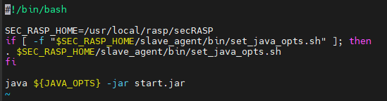

    • Jetty(Linux)
      1. 在Jetty目录下(该目录包含start.jar)下创建一个start.sh文件,将以下配置内容复制粘贴到start.sh文件中。
        #!/bin/bash
        fi
        java ${JAVA_OPTS} -jar start.jar
        参数配置位置如图11所示。
        图11 为Jetty(Linux)配置启动参数
    图13 选择防护资产
