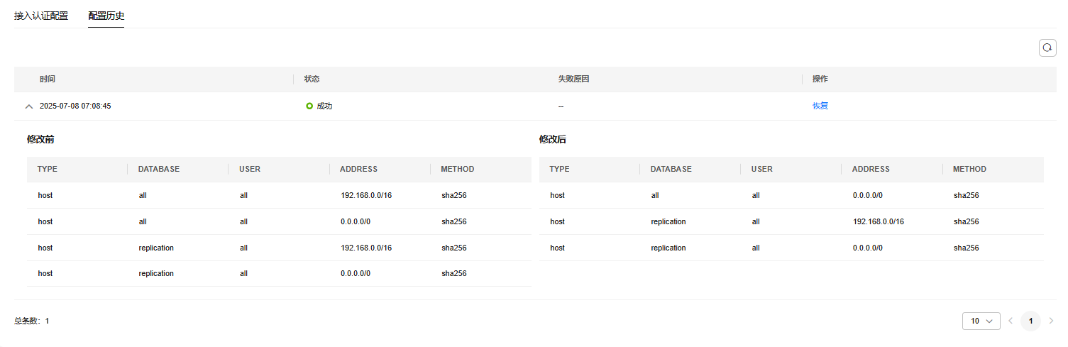

  4. 单击“配置历史”,在列表中选择目标记录,单击,查看客户端接入认证配置的修改历史。
    图1 配置历史
