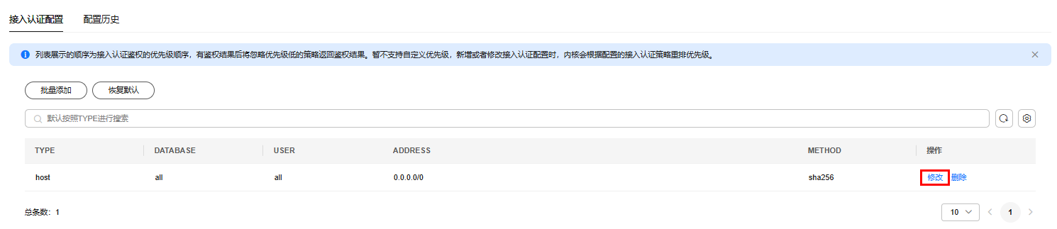

  1. 登录云数据库GaussDB控制台。
  2. 在“实例管理”页面,选择指定的实例,单击实例的名称,进入“基本信息”页面。
  3. 在左侧导航栏选择“数据库管理 > 接入认证管理”。
  4. 在“接入认证配置”页签,选择目标配置,单击操作列的“修改”。

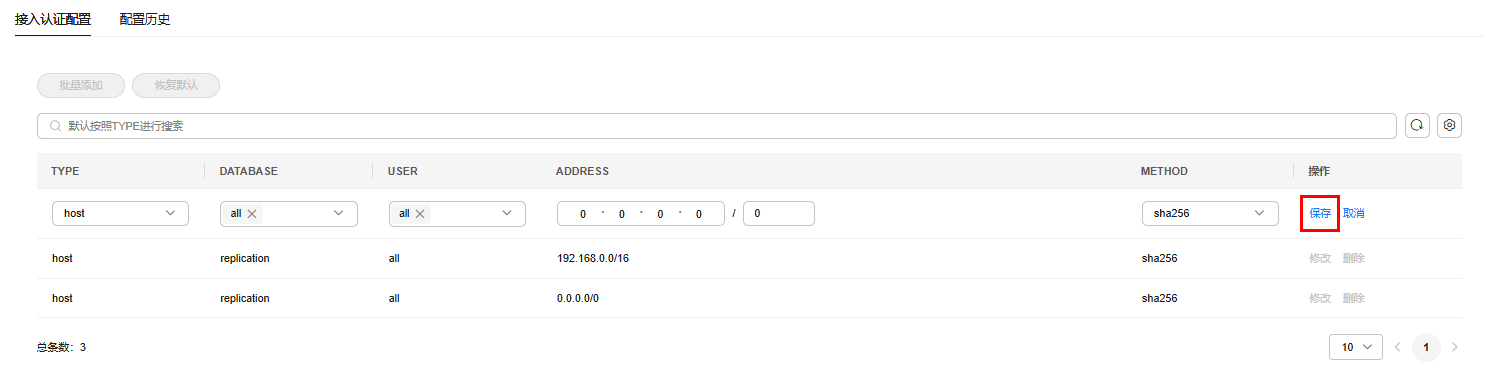

  5. 修改认证配置,修改完成后,单击操作列的“保存”。
    图2 修改接入认证配置
