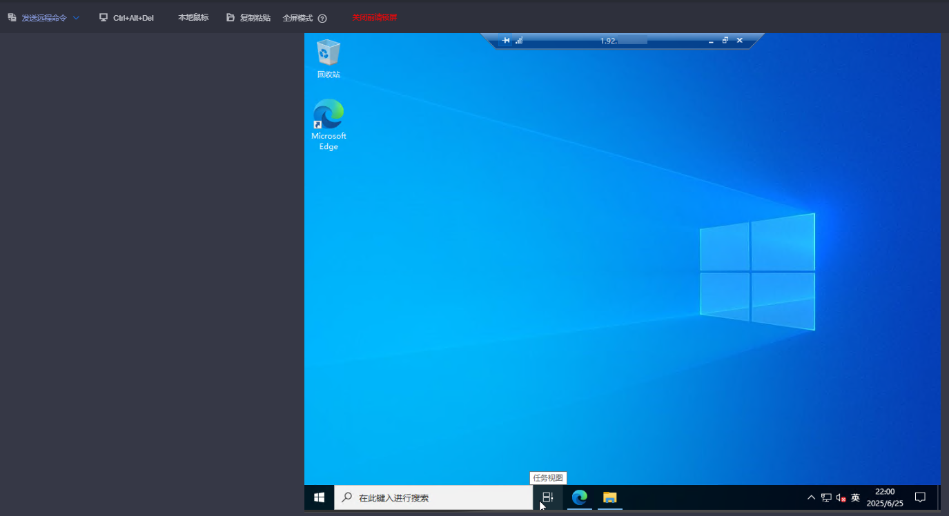

    若出现L实例窗口界面,则说明登录成功。
    图3 登录成功
