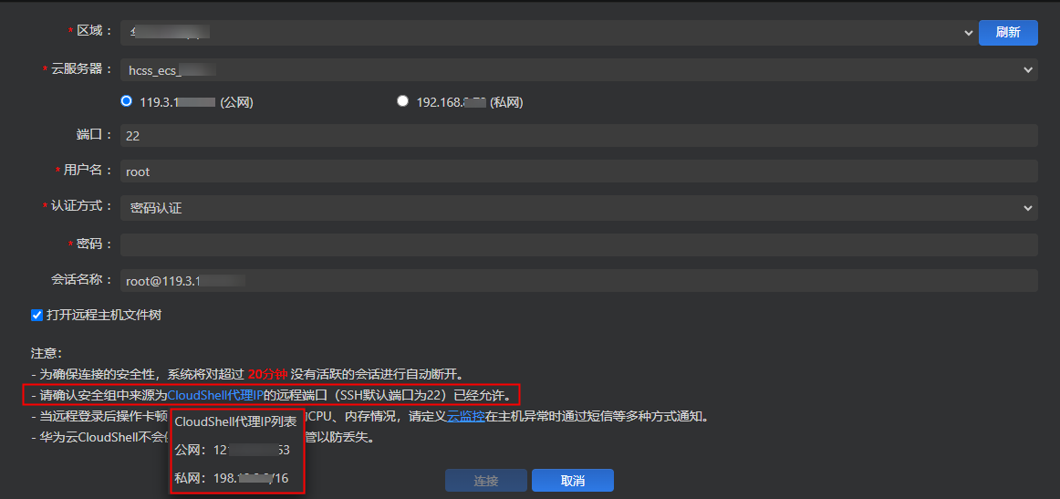

  4. 在CloudShell界面配置云服务器信息。
    首次登录,默认会打开CloudShell配置向导,输入云服务器的相关参数进行连接。
    “区域”和“云服务器配置”项由系统自动设置,请保持默认值。CloudShell提供了公网IP和私网IP的登录方式,您可选择其中一种进行登录。
  5. 单击“连接”登录云服务器。
    如果单击“连接”没有反应,可能是云服务器未设置登录密码或密码错误,请重置密码后重新登录。
