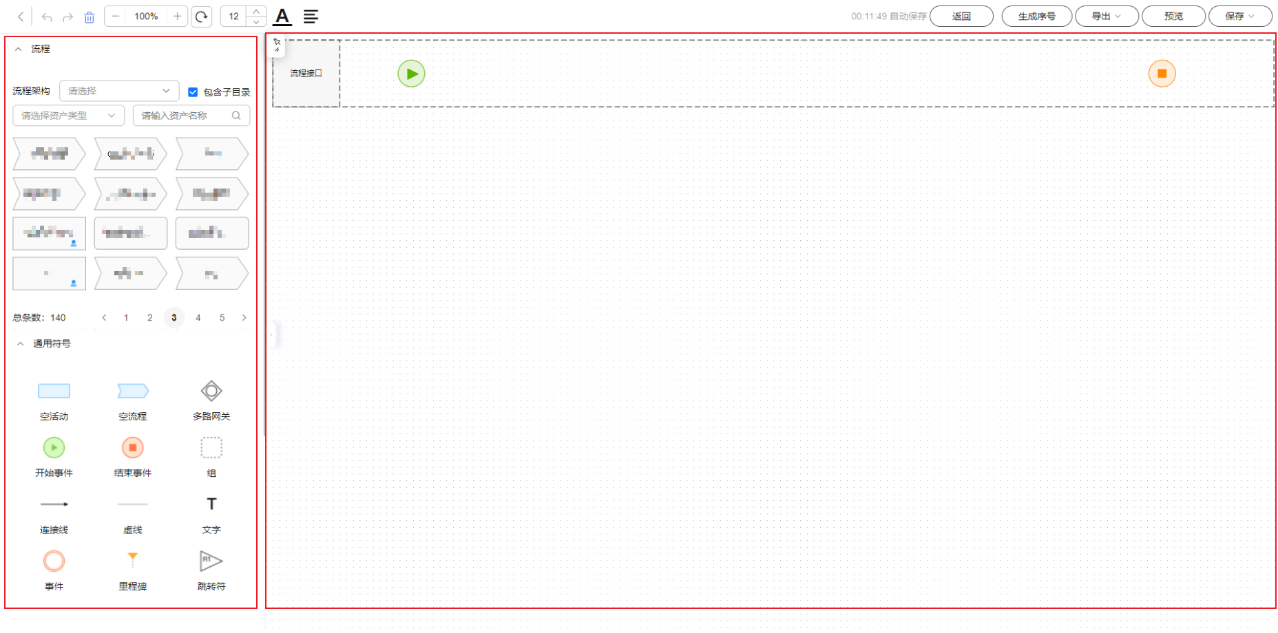

  1. 在新增流程模型页面,在流程编排区域单击“新建流程”。
  2. 在流程图绘制页面,左侧展示流程架构以及通用符号,右侧展示流程画布。
    在初次创建流程图时在流程画布中系统已默认绘制流程接口,用于展示流程中的开始事件以及结束事件,用户可自定义选择与设置。
    图1 新建流程
  3. 根据需求将流程模型、活动、通用符号等拖入至画布中,用来完善流程图中的每个步骤的执行顺序和条件判断。

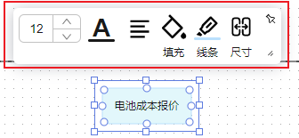

  5. 如图2单击画布中的元素,设置文本的大小、颜色、位置以及元素的填充颜色、线条颜色和尺寸。

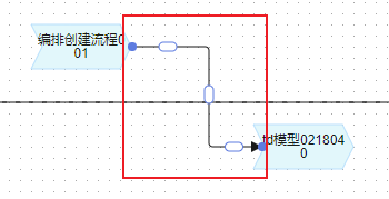

    3. 系统预置路径点来改变连接线位置。
      图4 使用路径点改变连接线位置

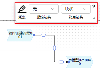

    4. 如图5设置连接线的样式。
      图5 设置连接线的样式

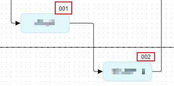

    • 生成序号:为活动生成序号,单击后即可在流程图活动元素上生成序号,系统自动生成序号的规则是:按照活动符号在图中的位置,优先从左到右,其次从上到下的排列逻辑。
