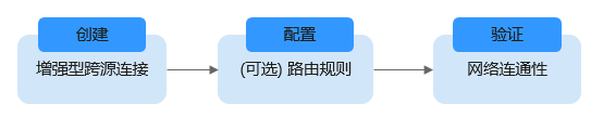

操作流程
本节操作为您介绍使用增强型跨源连接连通DLI弹性资源池与VPC的数据源网络的连通方案:
  1. 创建增强型跨源连接:采用对等连接的方式打通DLI与数据源的VPC网络。具体操作请参考创建增强型跨源连接。
  2. 配置路由规则:增强型跨源连接创建后,子网会自动关联系统默认路由,无需额外操作。
    除了系统默认路由,您可以根据需要添加自定义路由规则,将指向目的地址的流量转发到指定的下一跳地址。具体操作请参考添加增强型跨源连接的路由信息
  3. 测试网络连通性:验证队列与数据源网络连通性。测试队列与数据源网络连通性。
图2 使用增强型跨源连接打通DLI弹性资源池与数据源的网络
