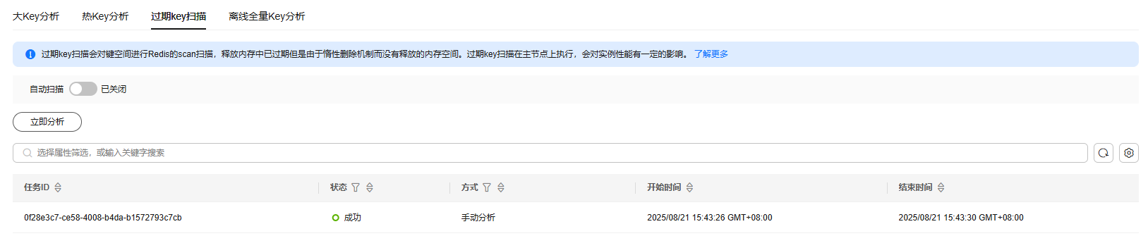

  7. 当过期key扫描任务提交后,每次过期key扫描都会生成一个任务记录,通过任务记录可以查看扫描的任务ID、状态、扫描方式、扫描开始和结束的时间。
    图1 过期key扫描任务列表
    扫描失败的两种情况:
    • 出现异常导致扫描失败。
    • 扫描超时导致失败,可能是key数量太多,未能在超时时间内扫描完,也会失败,但其实已经删除了部分key了。
