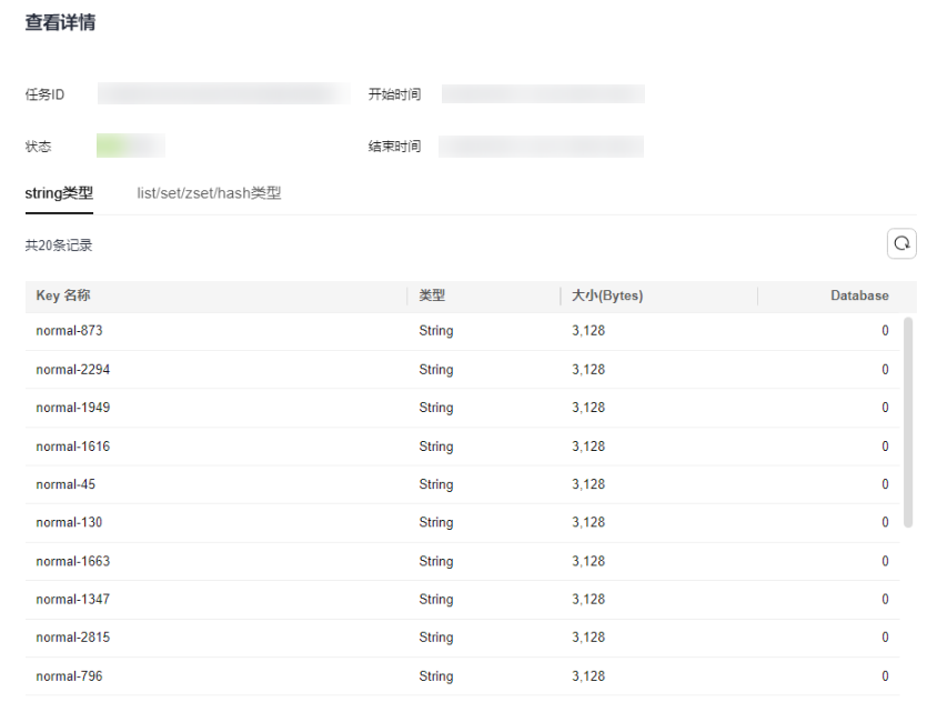

  6. 在“大Key分析”页签下,您可以选择立即对实例进行大Key分析或者设置定时任务,每日自动分析。
  7. 当分析任务结束后,单击任务ID,您可以查询当前实例不同数据类型的大Key分析结果。

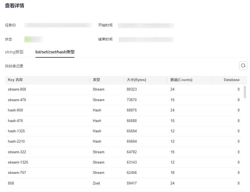

    • 大Key分析结果显示数据大小最大的前100条Key记录(string类型显示20条,list/set/zset/hash每种类型各20条,共显示80条)。
    • 单击分析列表“操作”列的“下载”或“删除”,也可以下载或删除分析结果。
    图1 查看大Key分析结果(string类型)
    图2 查看大Key分析结果(list/set/zset/hash类型)

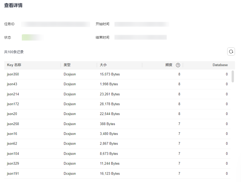

  6. 在“热Key分析”页签下,您可以选择立即对实例进行热Key分析或者设置定时任务,每日自动分析。
    如果是2020年7月之前创建的Redis实例,且没有修改过该参数,则maxmemory-policy默认值为noeviction,如果是2020年7月之后创建的实例,maxmemory-policy默认值为volatile-lru。您需要先将maxmemory-policy参数配置为allkeys-lfu或者volatile-lfu,才能执行热Key分析。您可以在“实例配置 > 参数配置”下修改参数。allkeys-lfu和volatile-lfu的具体介绍请参考逐出策略。
  7. 当分析任务结束后,单击任务ID,可以查询当前实例的热Key分析结果。
    • 热Key分析结果,显示在分析时间段内被访问频度最高的前100条Key记录。
    图3 查看热Key分析结果
