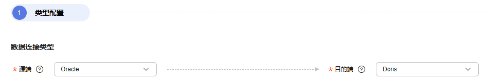

  2. 选择数据连接类型:源端选Oracle,目的端选Doris。

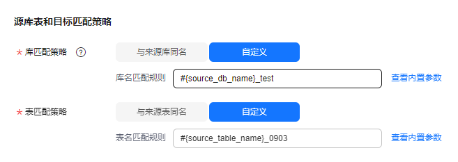

          图5 整库场景下源库表和目标匹配策略
          自定义匹配策略时,支持用内置变量#{source_db_name}和#{source_table_name}标识来源的库名和表名,其中表匹配策略必须包含#{source_table_name}。
