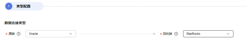

  2. 选择数据连接类型:源端选Oracle,目的端选StarRocks。
