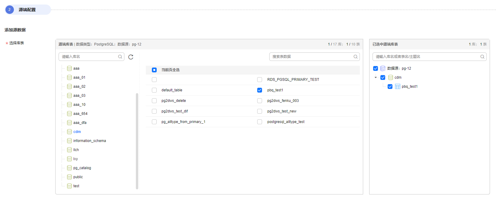

  6. 配置源端参数。
    各同步场景下选择需要同步库表的方式请参考下表。
    表5 选择需要同步的库表
    同步场景
    配置方式
    整库
    选择需要迁移的PostgreSQL库表。
    图4 选择库表
    库与表均支持自定义选择,即可选择一库一表,也可选择多库多表。
    分库分表
    添加逻辑表。
    • 逻辑表名:即最终写入到Doris的表名。
    • 源库过滤条件:支持填入正则表达式,在所有PostgreSQL实例中通过该正则表达式过滤出要写入目标端Doris汇聚表的所有分库。
    • 源表过滤条件:支持填入正则表达式,在过滤出的源端分库中再次过滤出要写入目标端Doris汇聚表的所有分表。
      在进行分库分表同步时,配置的库表过滤条件应确保在每个选定的实例连接中至少有一个库表能满足该条件,否则可能导致同步失败。
    图5 添加逻辑表
    已添加的逻辑表支持预览表结构及来源库表,单击“操作”列的预览即可。预览逻辑表时,源表数量越多,等待时间可能越长,请耐心等待。
    图6 逻辑表预览

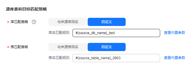

  7. 配置目的端参数。
    • 源库表和目标匹配策略。
      各同步场景下源端库表和目标端库表的匹配策略请参考下表。
      表6 源库表和目标匹配策略
      同步场景
      配置方式
      整库
      • 库匹配策略。
        • 与来源库同名:数据将同步至与来源PostgreSQL库名相同的Doris库中。
        • 自定义:数据将同步至自行指定的Doris库中。
      • 表匹配策略。
        • 与来源表同名:数据将同步至与来源PostgreSQL表名相同的Doris表中。
        • 自定义:数据将同步至自行指定的Doris表中。
          图7 整库场景下源库表和目标匹配策略
          说明:
          自定义匹配策略时,支持用内置变量#{source_db_name}和#{source_table_name}标识来源的库名和表名,其中表匹配策略必须包含#{source_table_name}。
      分库分表
      • 目标端库名:数据将同步至指定的Doris库中。
      • 表匹配策略:默认与源端配置中填写的逻辑表同名。
        图8 分库分表场景下源库表和目标匹配策略
