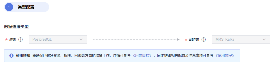

  2. 选择数据连接类型:源端选PostgreSQL,目的端选MRS Kafka。
    图2 选择数据连接类型

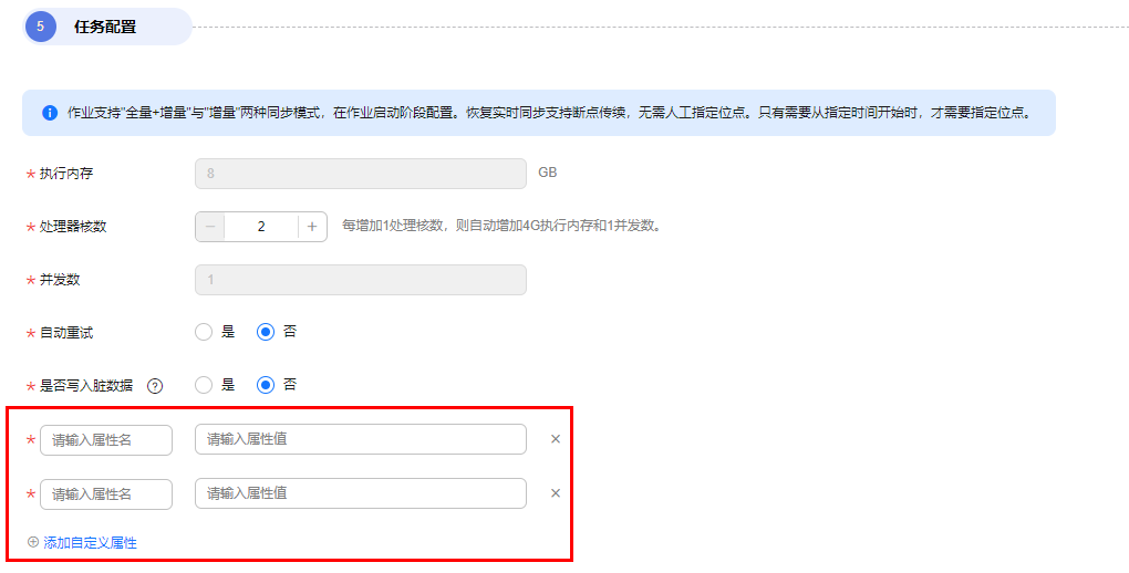

      支持在作业“任务配置”中添加自定义属性来开启部分高级功能,参数详情可参考PostgreSQL > Kafka高级参数一览表。
      图7 添加自定义属性

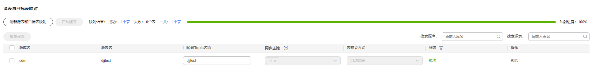

  8. 刷新源表和目标表映射,检查映射关系是否正确。
    图8 源表与目标表映射

    添加自定义属性
    支持通过自定义属性修改部分作业参数及开启部分高级功能,详情可参见任务性能调优章节。
