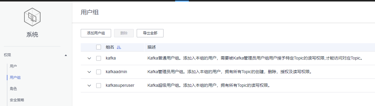

若为MRS Kafka,则所使用的MRS用户必须属于kafka/kafkaadmin/kafkasuperuser用户组,才能拥有Kafka对应Topic的读写权限。
图1 对应权限
