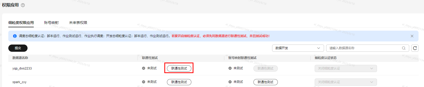

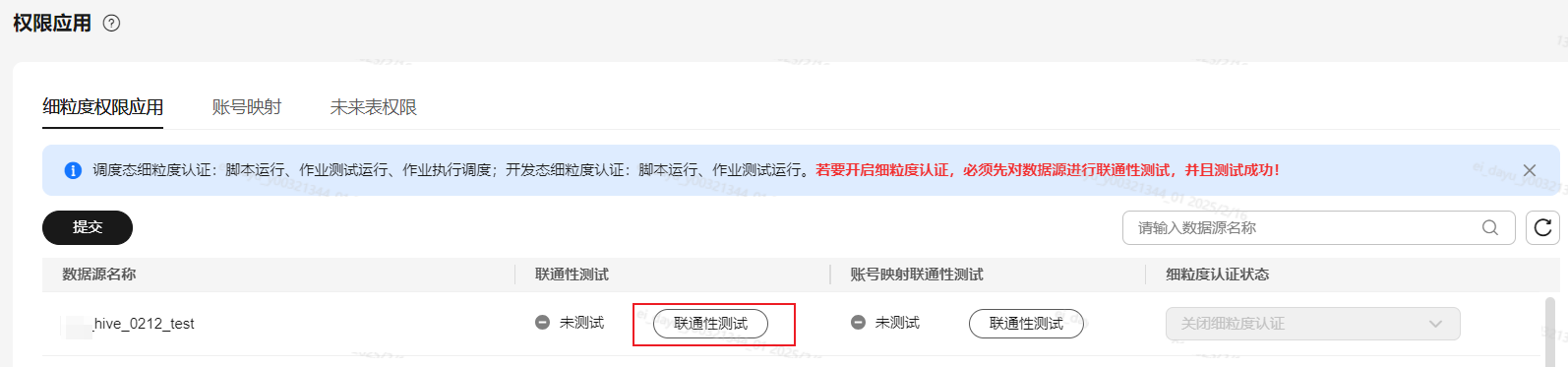

  4. 在“细粒度权限应用”页面,选择列表右上方下拉框中的“数据开发”或“数据治理与服务”,单击“联通性测试”,为希望启用细粒度认证的数据连接,进行联通性测试。联通性测试时,系统会使用当前用户账号访问数据源,以确保当前用户访问正常。
    • 选择“数据开发”将影响数据开发服务。
    • 选择“数据治理与服务”将影响数据服务、数据质量、数据架构、数据目录等服务。
    • 由于DWS数据源不支持以华为云账号直接访问,因此如果当前以华为云账号登录,则会导致联通性测试失败。因此在DWS联通性测试前,需要先完成用户同步,再将当前登录账号切换为IAM子用户账号,且至少具有DWS Database Access权限。
    • 细粒度认证页面将支持进行账号映射联通性测试,细粒度认证状态支持选择“开发态账号映射”,详见启用账号映射(高级特性)。
    图1 联通性测试

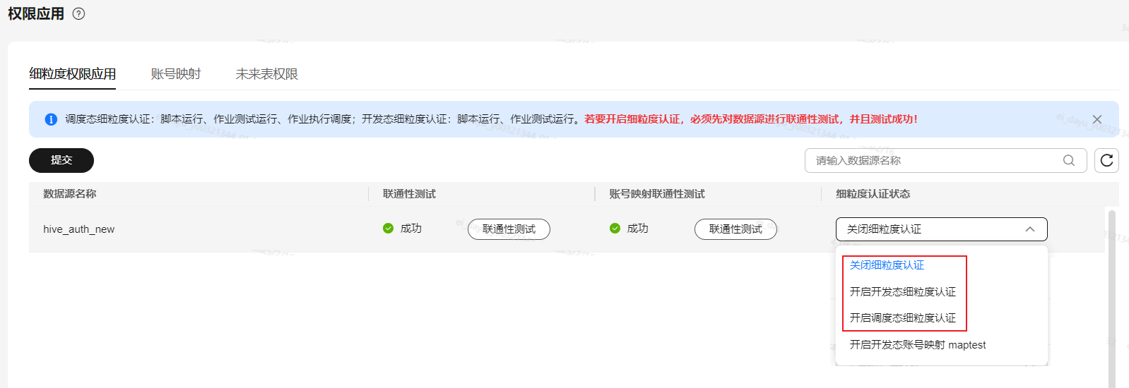

  5. 联通性测试成功后,在细粒度认证状态列,根据所需选择启用开发态或调度态的细粒度认证,然后单击下方的“提交”,即可开启细粒度认证。
